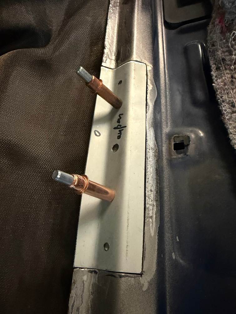

mit meine Scheibenrahmen geht es voran:
Gruß Steffen

@steffen_k du bist nicht zufällig Flugzeugbauer? Ich wusste garnicht das Clecos im kfz Bereich verwendet werden.

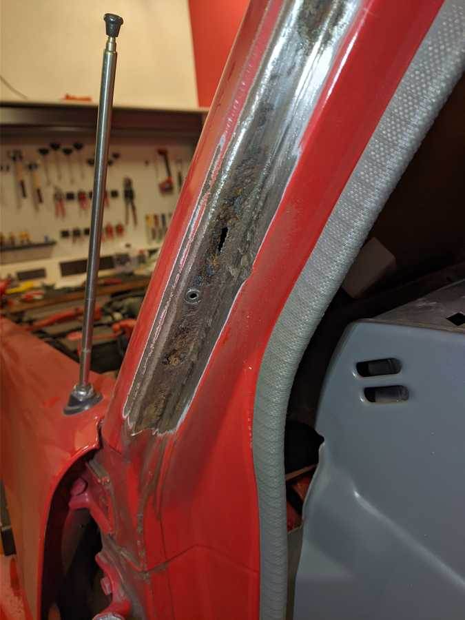

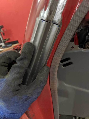

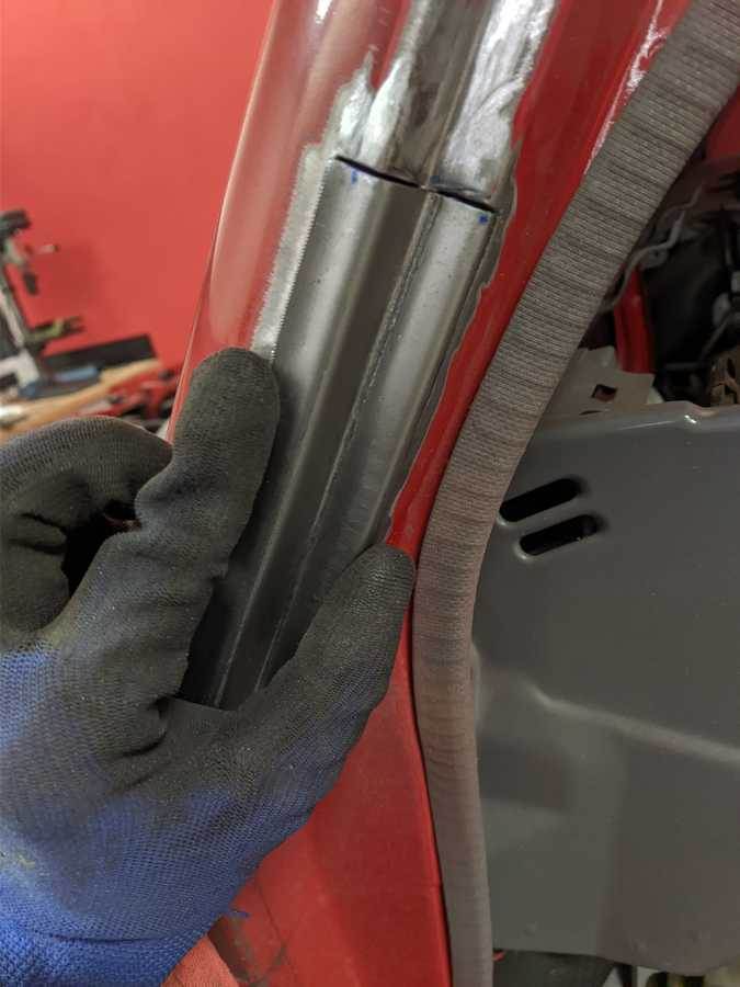

MYJke hat geschrieben: 22. Juni 2026 06:54
find ich eine prima Arbeit mit den Tiefziehteilen! Bei meinem 75er war es erforderlich das Wasserkastenblech auszubohren weil nicht nur der Scheibenrahmen sondern auch die Hutze für den Lüfter untendrunter weggerostet war.
Hutze aus CFK nachgebaut
Michi
Ah, wie ich sehe auch vergessen neue Ablauflöcher zu bohren. Den Fehler hab ich auch gemacht :ka:
Hier noch meine Baustelle von vor zwei Jahren, bei mir musste die ganze breite neu (in 4 Teilen gebaut) obwohl man von außen nur 10cm breit Rost gesehen hat, und dazu noch zwei Stücke A-Säule und zwei Stücke vom Wasserkasten.
Im Nachhinein etwas geärgert das ich nicht doch einfach den ganzen Wasserkasten gekauft habe, hätte viel Arbeit erspart.

HGK hat geschrieben: 23. Juni 2026 16:45
HGK
Hi HGK,
nein, ich habe eigentlich nix mit Flugzeugen zu tun (außer wenn die zu laut sind), aber ich finde die Cleco-Pins einfach nur praktisch.
Gruß Steffen

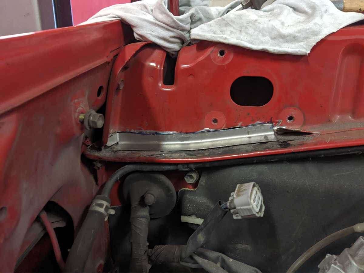

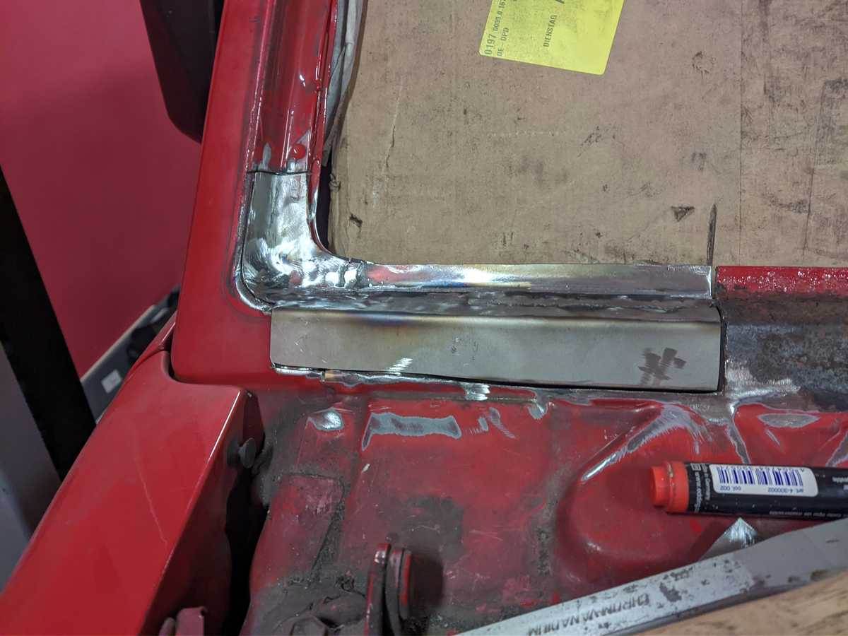

steffen_k
Beiträge: 1042
Re: Reparatur Scheibenrahmen (viele Bilder)
Beitrag von steffen_k »
nachdem ich nun die Ecken unten und das Profil unten geschweißt habe, habe ich noch ein Tiefziehwerkzeug für das Profil an der Seite gebaut:
Gruß Steffen
