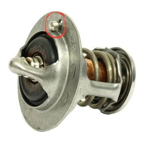

Hab gelesen man muss das Thermostat so einbauen, dass das Entlüftungsloch nach oben zeigt. Stimmt das?

quackderbruchpilot
Beiträge: 1390
Re: LJ70 Hitzeproblem
Damit das system sauber entlüftet, ja. Habs aber auch schonmal falsch rum eingebaut, iss auch nix passiert :oops: .

Dome912 hat geschrieben: 29. Juni 2026 21:19
Ich meine, das Thermostat beim 2L-T öffnet erst bei 88° C. Dieses hier schon bei 82° C.
