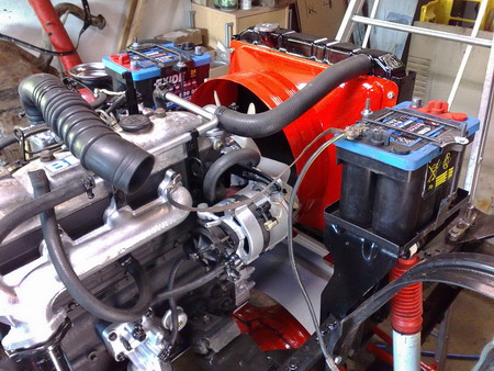

Die teilensammlung fur die aufbau meine 3B motor welche warscheinlich den B motor seinen platz einnehmen wird ist nicht einfach aber am ende wird alles passen :)
Was passte nicht von den B motor:
schwungrad
abgaskrummer am kopf, nicht M8 sonder M10 stud bolts
flansch dieselfilter, schlauchen nich oben drauf sonder an die seite
halter fur gaskabel passt nicht, keine locher fur schrauben
visco, riemenscheibe und fan passen nicht weil die 4 stud bolts von der wasserpumpe kleiner und anders platziert sind.
Ob der startermotor passt ist mir noch nicht deutlich
Losung:
schwungrad vom 3B original genommen, das passt :)
B abgaskrummer locher aufgeboht zu 10mm
dieselfilterflansch von den 3B besorgen (soll ich noch machen)
einlass teil von B genommen mit gaskabel halter dran
passende wasserpumpe suchen, vielleicht neue kaufen??
3B startermotor suchen?
Es ist viel arbeit weil alle teilen entrostet, poliert oder lackiert werden mussen die teilen nicht an jeder ecke der strasse zu finden sein. Alles neu kaufen ist nicht drin wegen die hohe preisen.
Denke das die arbeit gelohnt hat!

brauner cruiser hat geschrieben:...und jetzt noch nen turbo? :aetsch:
Dieser motor habe ich als vorsorge gekauft nur weil er auf mein pad kam und gute papiere hatte. Meine BJ40 hat ein revisiertes getriebe mit "overdrive" bekommen und konnte alleine dafur schon etwas mehr ps gebrauchen, Dann sind auch noch mal 33"reifen eingeplant und dann wird es fur den 80ps B motor warscheinlich ein nicht faire streit.
Das ein turbo da eine moglichkeit ist war sicher ein faktor die mitgewogen hat. Da das auto mein altagsauto wird ist es fur mich wichtig das es auch mit geschwindigkeiten von 100 bis 120 gut gefahren werden kann und das hoffe ich mit diesen motortausch angenehmer zu machen.

marks_BJ42 hat geschrieben:@Rene
Hast Du auch 'drinnen' was gemacht?
Hallo Mark,
Dieser motor habe ich gekauft ohne viele anbauteilen, eigentlich war nur der dieselpumpe an seinen platz :(
Aber die geschichte von dieser motor hat mich schon gefallen: Der motor ist vor 2 jahren oder so gekauft worden von einen Hollandischen toyota-dealer welche einen verungluckter BJ42 schon viele jahren stehen hatte um mal wieder auf zu bauen. Die frage nach einen gute motor fur eine BJ40 hat diesen dealer da zu gerbracht sein BJ42 zu schlachten und den kompletten motor zu verkaufen.
Der motor kam damals mit ein jahr dealer-garantie weil er genau wuste wer und wie und wie wenig das fahzeug bewegt wurde. Einer kompressionstest damals hat werte sehen lassen wie ein neur motor.
Der kaufer hat diesen motor nur gekauft um sein eigenen B motor zu revisieren konnen und gleichzeitig weiter fahren mit seiner BJ40 welche er total neu aufgebaut hatte mit neuteilen van dieser toyota dealer :)
Bis vor ein jahr hat er diesen 3B motor gefahren und erklearte das es einen sehr guten motor ist ohne problehme und am ende wenn seiner B motor wieder im BJ40 war auch nicht glucklicher war mit der tausch zuruck von 3B zu B motor(der auch ganz neu aufgebaut war durch diese Toyota dealer). Der 3B hat ihm eigenlich viel besser gefallen und mit diesen 3B hat sein auto fast 25 kilometer schneller gefahren(seine worte).
Motor hat sehr wenig kilometer und sah auch ausserlich ganz gut aus, sehr wenig rost am gusseisen und darum relativ einfach wieder wieder wie neu aussehen zu lassen. Hatte auch etwas erfahrung aufgetan mit der B motor :)
Also: nein, drinnen ist nichts gemacht und wird auch nichts gemacht wenn es nicht notig ist aber das weis ich wenn ich die erste kilometer damit gefahren habe.
René
foto ist von den B motor der jetzt eingebaut ist.

brauner cruiser hat geschrieben:du kommst aus holland? ja?
also bei unserm auf und ab hier ist der 3b zwar noch ausreichend, aber die 100-120 schafft er nur auf ner "flachen" bahn
Ja, aus Arnheim Holland woh es fast nur "flachen" gibt :)
aber genau das ist der uberwegung um dieser 3B ein zu bauen und mit der 27% verleangerung durch den overdrive dieser 100-120 etwas gemutlicher fahren zu konnen. Zieht er das nicht gibt es noch die moglichkeit eine turbo an zu bauen, habe mich damit aber noch nicht bescheaftigt und hoffe das das uch nicht dringend notig ist.
So verstehe ich jetzt nicht wie das gehen soll mit der gasklappe an den einlass und den turbodruck? Dieser dieselpumpe wird doch reguliert durch ein membran und unterdruckslauche? was wenn da druck drauf kommt?
