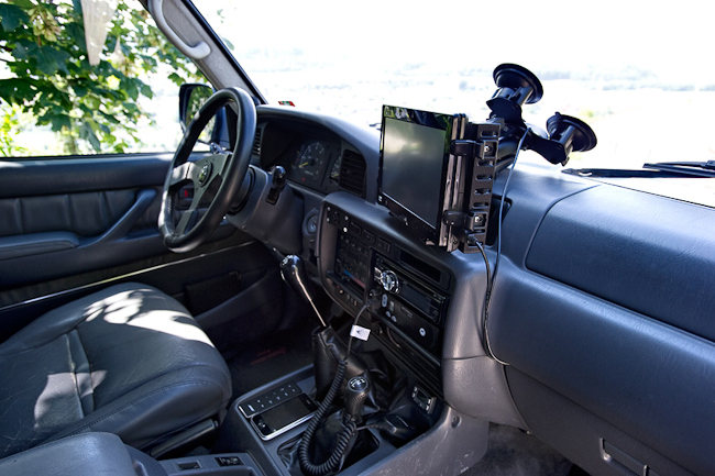

Tom Koch
Beiträge: 783
Registriert: 11. Juni 2007 20:28
Re: Asus Eee Befestigung im 80er
Beitrag von Tom Koch »
Da mein 96-er J80 Standard einen Beifahrerhaltegriff hat, habe ich mir diesen für meinen "Navi-Arbeitsplatz" zu Nutze gemacht. Meine Frau wollte gleich losfahren...
Basis sind zwei RAM MOUNT Halterungen mit U-Teil. AUSUS hält auf Alu-Platte mit Klettstreifen hinten dran. Ist in 10 Minuten demontierbar, falls nicht mehr gewollt/gebraucht. Keine Löcher irgendwo...

Beitrag von holga »
meine favorisierte Befestigung sind die 3-fach Saugfüsse von RAM-Mount (eignen sich auch hervorragend zum Wechseln der Frontscheibe ;-)...die GPS-Maus befestige gleich auf dem Saugfuss...funktioniert einwandfrei...
Grüsse Stefan
