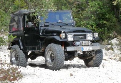

hier ein Bild von meinem 42er.
@landcruiser: Keine Ahnung ob der 12HT 300Kg schwerer ist, mein 42er wiegt auf jeden Fall 2,3 t mit Seilwinde und luftgefederten LKW - Sitzen hinten.

Funcruiser
Beiträge: 715
Wohnort: Wiesbaden
Re: Auspuff 1HZ
Beitrag von Funcruiser »
@ Clemens,
sorry, passt eigentlich nicht zum Thema, aber schön wieder einmal etwas von dir zu hören.
Sehr schöner 42er den du dir da wieder zugelegt hast.
Funcruiser

hazetjot71
Re: Auspuff 1HZ
Beitrag von hazetjot71 »
Hallo Clemens,
Schöner J4. Das mit den 2 Glasspacks probiere ich dann mal aus.
