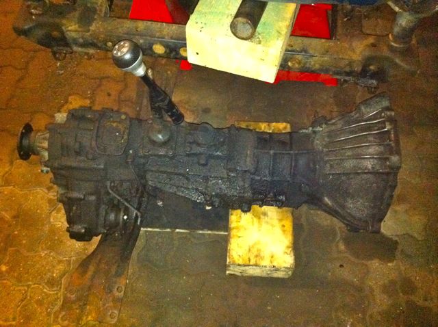

Das Getriebe hingegen ist voller Öl! So ein nasses Teil habe ich lange nicht mehr gesehen! Wie kommt das? Das V6 Getriebe ist nach 100000 Meilen immer noch furztrocken!

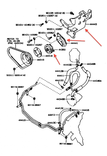

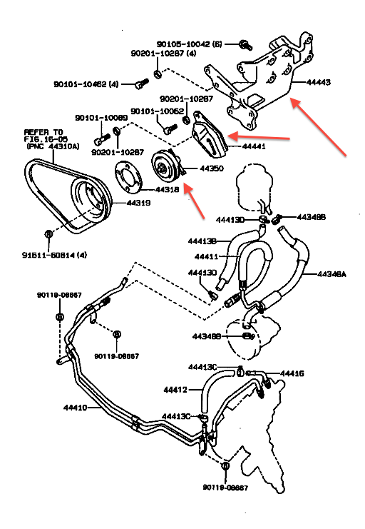

Die Servopumpe sitzt beim Rechtslenker auf der linken Seite der Motors.
Ich brauche sie aber auf der rechten Seite, da es ansonsten Platzprobleme mit dem Lenkgetriebe geben wird.
Könnt ihr mal in euern Kellern nachschauen ob ihr an irgendeinem 2L Motor noch einen passenden Halter findet?
Das würde mir echt super weiterhelfen, denn den Kram umzuschweißen gestaltet sich schwierig, da dei Lima Halterung dafür keinen Platz mehr hat.
Anbei das Bild von Toyodiy mit den benötigten Teilen:

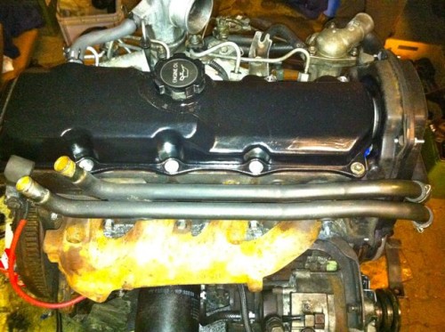

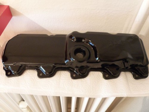

So meine Herren und Damen!
Der Ventildeckel sieht auch wieder hübsch aus!

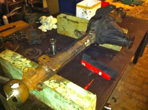

Gestern habe ich die vordere Starrachse ausgebaut und heute zerlegt.
Auf der rechten Seite sieht alles super aus. Kein kaputtes Lager oder sonstiges.
Auf der linken Seite habe ich einen Schreck bekommen... Kein Fett mehr innerhalb des Steeringknuckels... Der Bearfieldjoint und die Steckachse sehen aber ok aus. Nur die Lager in der Kugel müssen neu...
Aber wie kann das sein? Wo ist das Fett hin??

Die Männerachse, da liegt sie nun..
Das verschmodderte Getriebe

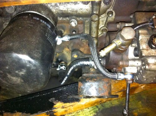

Schnöne neue originale Ölleitungen
Der neu lackierte Ventildeckel
