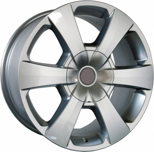

In 17" hätte ich mittlerweile eine passende Lösung gefunden: die Brock RC14 7,5x17 ET25 wird u.a. über Toyota Österreich, Mayerosch usw. vertrieben, hat eine ordentliche Mittenzentrierung und kostet rd. 200€.
Brock_RC14_6S 7,5x17.jpg (33.4 KiB) 5306 mal betrachtet

Borbet ist der Hersteller der CW-Felgen! Die Mittenzentrierung der Serienfelgen beim Hilux hat einen Lochdurchmesser von 106,1mm. Die Borbet-Felgen gibt es auf Bestellung genau passend für diese Mittenzentrierung. Du kannst aber auch ganz problemlos Felgen mit einem größeren Innenloch verwenden, unter der Voraussetzung, daß diese mit konischen, selbstzentrierenden Radmuttern befestigt werden. Da sind keine Rundlaufprobleme zu befürchten. Du mußt dann nur mit diesen Felgen die passenden Radmuttern mitbestellen, denn die Serienmuttern des Hilux sind Flachbundmuttern, die nur in Verbindung mit der Innenzentrierung verwendet werden dürfen. Falls Du Felgen zukaufst, nimm´am Besten gleich eine 5. für´s Reserverad. Beim EXE hast Du ein 17-Zoll-Stahlrad als Reserve, von eher dürftiger Qualität, dazu voraussichtlich mit der falschen Reifendimension. Borbet hat recht schnelle Modellwechselzyklen, Du kannst die passende 5.Felge in wenigen Jahren nicht mehr nachkaufen.
