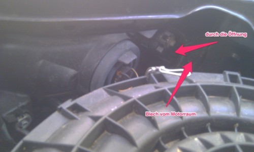

Also, das Thema hat mich nun nicht ruhen lassen... Leider ist es nicht so einfach wie ich beschrieben habe sonder eher so wie Hakim sagte (wie auch sonst ) Die Scheinwerfer auszubauen ist definitiv keine schnelle Sache, sondern eher etwas sehr kompliziertes. Damit fällt meine Variante weg.Wegen dem Wetter hab ich die Kotflügel Verkleidung heute mal drinnen gelassen, kann also nicht sagen ob man von hinten rankommt. Dafür habe ich ein paar Bilder gemacht. Bild eins zeigt die neuen Scheinwerfer, die Standlicht Lampe ist unterhalb von Blinker. Bild zwei zeigt die "Wartungsöffnung". Wenn ich mir das so genau anschaue, werde ich wohl nicht umhinkommen, von der Arbeit ein paar Werkzeuge mitzunehmen.

beim J12 steht dazu im Handbuch lapidar "Zur Werkstatt fahren". Alle anderen Lampen sind ausgiebig, auch mit diversen Schraubendrehern, erklärt.
Hab' ich dann gemacht, aber eigentlich war es ganz einfach. Von unten durch den Kotflügel, also teilweise Verkleidung abklipsen, bisschen aufbiegen und dann lostasten.
Man sieht super wenig und muss halt fühlen. Aber war von dem Mechaniker eine Aktion von 5 Minuten.
Achso, bezahlt habe ich nur das Birnchen, so ca. 2,50€
