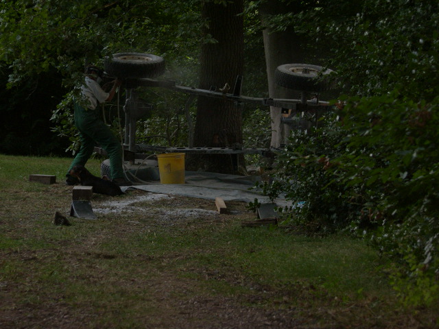

heute war ein schöner Tag!

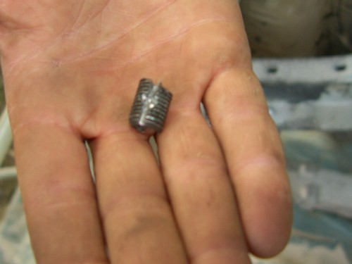

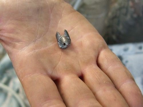

Bina hatte eine sehr gute Idee, sie hat den "Gewindeklotz" so mit 4mm angebohrt, dass sie mit einem 4mm Durchschlag peripher den verbliebenen Gewinderest der Schraube antitschen konnte. Vor Freude hat sie in diese Bohrungen gleich noch Gewinde gebohrt und will dann die neue Schraube mit Madenschrauben fixieren.
Ganz toll wäre, wenn einer von euch leihweise einen Gewindebohrer M14 x (Feingewinde) hätte, dann würde die neue Schraube wieder die volle Arbeit übernehmen!!!
Mit der positiven Energie der gelösten Schraube, begann Bina dann mit der Sandstrahlarbeit.
Im Moment höre ich noch den Kompressor brummen, ob Bina gleich ein Bier trinken will???

So, Bier vertilgt, Fierovend (zu Deutsch: Feierabend),
echt, wie der Jo geschrieben hat, "Ein schöner Tag"!!!
Jou, Wolli, das Strahlen im Niemandsland hat echt was! ...und dazu mit dem Schraubenrest (mit der positiven Energie
) in der Hosentasche... nur gut!
Ich hab ja erwartet, dass einer von euch schreibt, ob denn die Achsen nicht demontiert werden??? Zuerst wollt ich 'mal so probieren..., und jetzt hab ich festgestellt, dass man auch den Sandstrahlenden drehen kann, um unten dran zu kommen. Die Achsen bleiben also wahrscheinlich in ihren Brieden.
Und Wolli, deine Schweißerei (!) führt dazu, dass ich z.B. mit den Rahmendreiecken gar nicht huddeln kann, weil die Karosserie auf den bröseligen Teilen 100%ig Pickel kriegen würde... un dat will ich nich! Also, der Zustand des "Grundgerüsts" muss schon - wenigstens ein bisschen - an deine Perfektion angepasst werden, puuh!
Also, morgen wird weitergestrahlt, dann nochmal gekuckt, dann weitergestrahlt, dann nochmal gekuckt, dann weitergestrahlt, ...
Also, jetzt Bett und Schlafen, dass morgen genug Kraft da is
Und M14, waere wirklich gut!!! Weil sonst is doch Huddel aus der Bärenhöhle...
Liebe Grüße, die Bina, die jetz ersmal duscht - mit Nordseefeeling, die Füße im Sand...

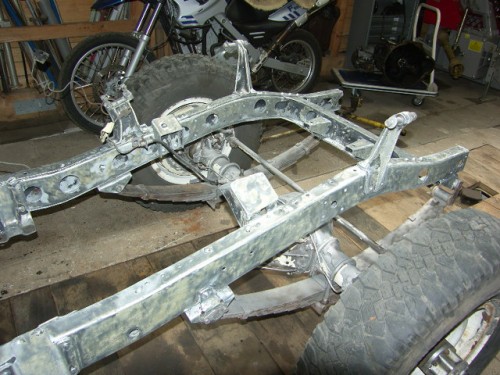

so, ein neuer Zustandsbericht:
Bina ist mit Sandstrahlen und Zopfbürsten fertig!
Der ganze Rahmen und die Achsen glänzen wie Affen....
Das ganze war nur möglich durch einen Unfall, Bina ist vor einen Baum (deutsche Eiche) gefahren.
Wie man sieht, bis spät in die Nacht hat sie nur noch Sinn für Wolli oder doch für den Toyo?
Heute hat sie die Branto Korux Bestände aufgefüllt, es kann also nicht mehr lange zum Schwarzglänzenden Rahmen dauern.

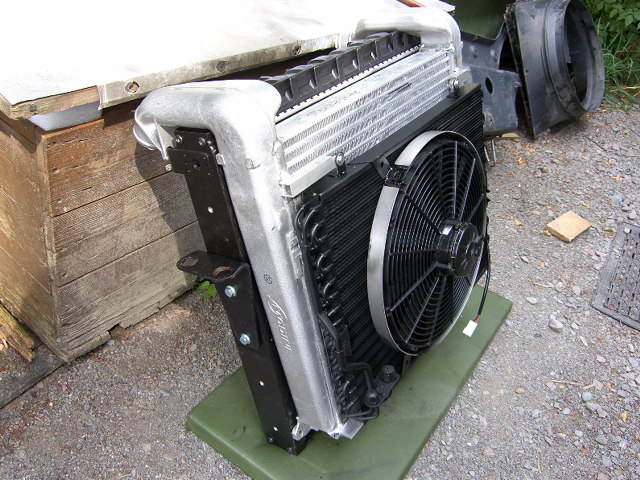

Ich trau mich mal ein Bild von meiner MAN Baustelle zu zeigen, das ist die neue Kühleranlage die ich heute endlich implantiert habe. Wasserkühler, Ladeluftkühler, Klimakühler und Zusatzventi (der einem die Hose auszieht)
Es war eine Millimeterfuchserei die ganzen Kühler auf dem zur Verfügung stehenden Raum unterzubringen.
Morgen schließe ich den Kram dann an...
