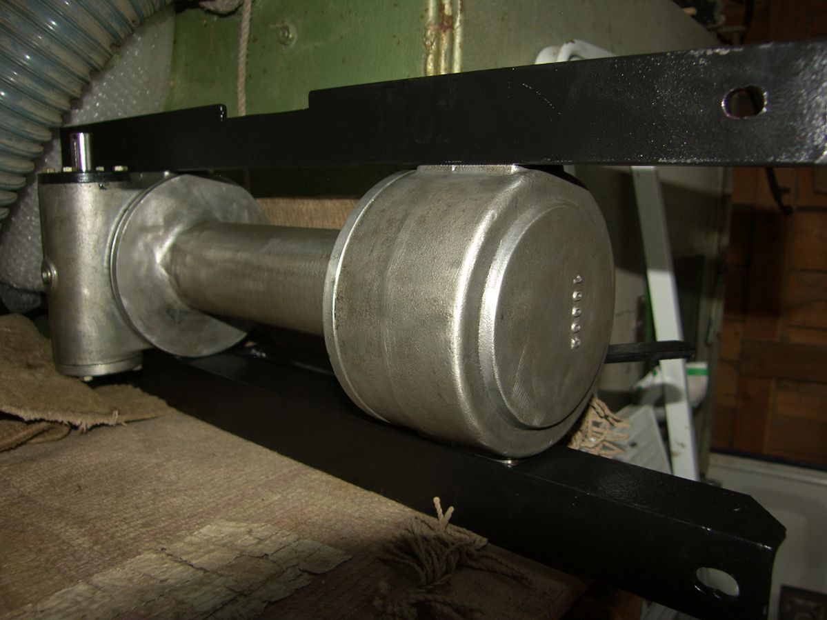

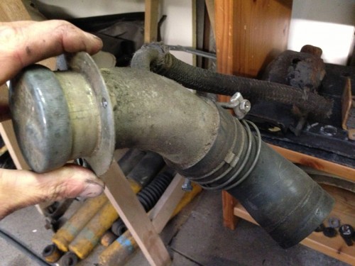

Jo hat sich liebevoll um die Seilwinde gekümmert, die durch Thomas' und sein Zutun schon seit noch längerer Zeit als der BJ an sich in einer Ecke - wartend auf Rettung - sein Dasein fristete. Irgendwann vor 10 Jahren knallte es satt beim Arbeiten mit dem BJ oberhalb der Höhle. Es war eben die Winde, die den Belastungen der Jungs nicht standhalten konnte.
Aber nach dem Zerlegen zeigte sich, dass der Schaden nicht nur beim rausgedrehten Kreuzgelenk der Welle lag, sondern auch im "Lagerzustand" der kleinen Keile (heißen die Federn?). Die im massiven Stahlteil eingefrästen Löcher hatten durch die Belastung durch die Jahre gut Spiel bekommen, außerdem fehlte aufgrund des guten Pflegezustandes fast jegliches Fett, und die Lager zeigten sich natürlich ebenfalls alle als sehr unrund laufend...
Also: Neue Lager und WeDis bestellt und die "Stahlaufweitungen" zum Dreher im Nachbardorf.
...Geduld...
Und alles wieder zusammengebaut - MIT Fett!

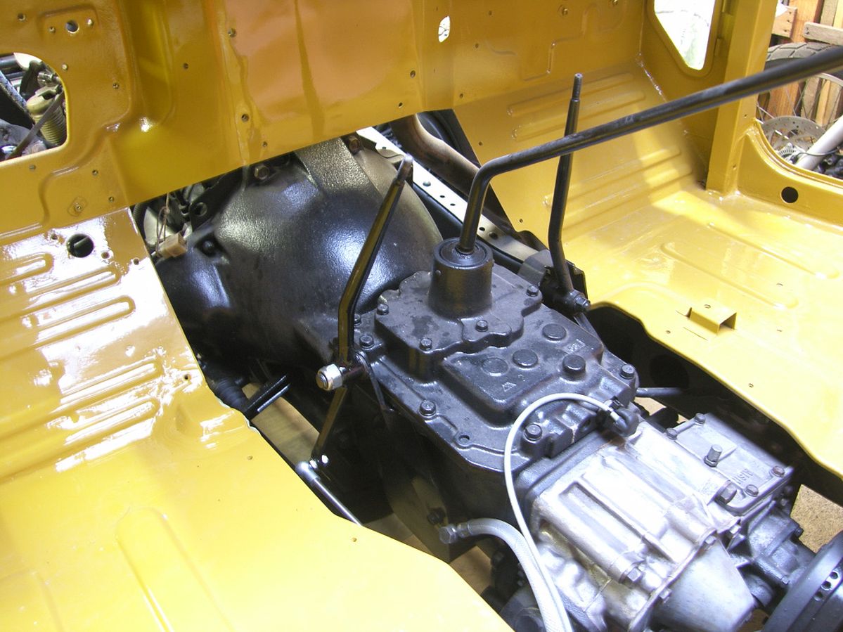

Der Antrieb des ganzen war schon immer sehr unschön gelöst, mit einem Hebel zwischen den Sitzen ähnlich einem Weichenumsteller der DB. Das musste jetzt auch geändert werden... diesmal ähnlich dem einer ORIGINALEN Winde
So sollte das Gerät eigentlich irgendwann wieder ziehen!!!
