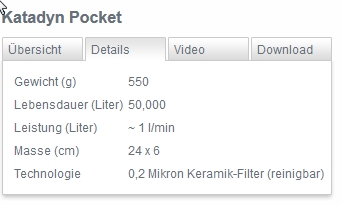

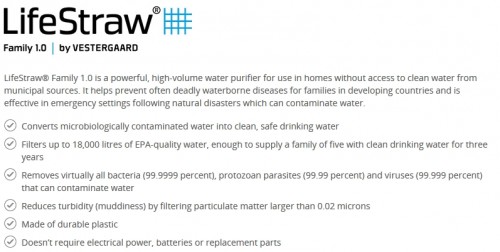

TomB hat geschrieben:Porengrösse ist 0.2 Mikron gleich wie bei Katadyn gemäss ihrere Webseite?
sorry die Porengröße soll nur ein zehntel von der von den Katadyn sein
0,02 mikron = 20 nanometer
0,2 mikron = 200 nanometer
Produkte - Katadyn Products Inc.jpg (36.7 KiB) 1450 mal betrachtet
Katadyn selbst schreibt irgendwo auf der eigenen Webseite, dass bei ihren Filtern die Viren nur rausgefiltert werden weil sie meist an größeren Partikeln anhaften. (weiß aber grad nichtmehr wo)
die meisten Viren sind größer als 20 nanometer:
http://www.onmeda.de/krankheitserreger/viren.html
könnte also klappen oder?

Achso du guckst beim Family. Ich hab beim Lifestraw geguckt ohne Zusatz. Dort steht 0.2 Mikron

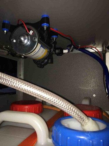

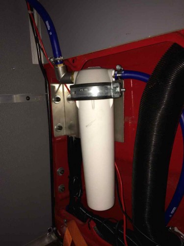

Kurz bevor der Toyo in den Container nach Südafrika geschoben wurde hab' ich es noch geschafft und die Wasserfiltration eingebaut. Nach den guten Erfahrungen mit Katadyn habe ich nichts wirklich neues ausprobieren wollen. Allerdings nun statt 2 separaten Kartuschen nur noch eine (Superdyn = Keramikfilter und Aktivkohle kombiniert). In Kombination mit einer Lilie/Shurflo WhisperKing LS061 läuft das ganze ohne Pulsieren (ohne Druckgefäss). Was bei der Auswahl hinzukam sind die für den Einbau in die "Seitenfächer" bessern Masse gegenüber einer SeaGull.
@ Jonas: Irgendwie war mir wir hatten vor vieeeelen Jahren schonmal Kontakt ...:-)
