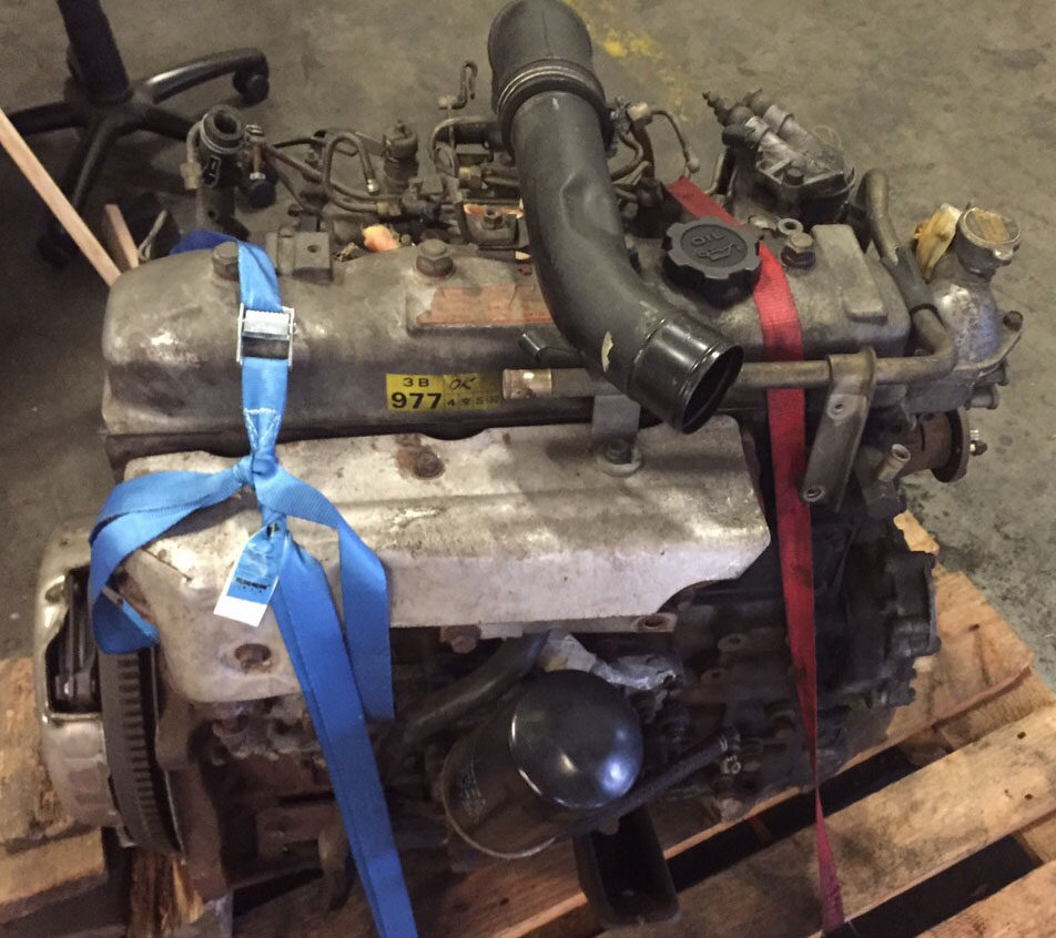

hallo,
ich habe eine frage: ist dieser motor ein 3b der sogenannten 2. generation?
ich wundere mich nur, da der ölfilter nach oben steht, während der an meinem 3b im 42er nach unten steht.
und an dem eckigen teil im ventildeckel.
ich will den motor nämlich verkaufen und wüsste gerne, was ich anbiete :shock:
danke!
grüße,
wolf

diesen Ventildeckel hat mein BJ42 mit 3B aus 1984 auch.
Der vom 3BII sollte anders aussehen.
Reihenpumpe spricht eher nicht für 3BII.
Schau dir mal den Krümmer an. M.W. hat der 3BII andere Schrauben/Bolzen.
Der 3B hat für jeden Zylinder 2 Bolzen. Der 3BII sollte am ersten und vierten Zylinder je drei Bolzen/Schrauben haben.
Ist aber mehr Vermutung aus der Erinnerung als gesicherte Kenntnis.

Das ist ein 3B aus einem BJ7xyz.
3BII erkennst du an der rotativen Pumpe, nicht immer am Ventildeckel und Abgaskrümmer!!!
Ein 3BII hat noch sehr viele andere Unterschiede zum 3B als Ventildeckel
und Abgaskrümmer aber nicht immer. Das hängt dann wieder vom Jahrgang ab.

wow, das ging aber schnell. vielen dank euch.
dann werde ich den als 3b motor anbieten.
danke!
gruß,
wolf

Schreib vielleicht 3B aus BJ7xyz
Da gibts auch Unterschiede :wink:

es gitbt
3b aus j4
3b aus j7
beide fast identisch mit reihenpumpen
wurden bis ende 88 produziert
3b2 aus j7 erster generation
3b2 aus j7 zweiter generation
beide mit rotativen pumpen
der erstere hat den kopf wie ein normaler 3b bis 88
der zweite hingegen hat einen komplett anderen kopf (sieht man an kruemmer und ventildeckel aenlich geformt wie hz motor), und im block hat sich auch was teilemaessig getan
beide haben die gleiche leistung das ist auf die rotative pumpe zurueckzufuheren
der letzere motor ist vielleicht noch etwas runder wegen der gesammten ueberarbeitung

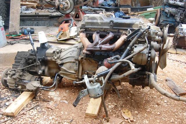

Hola
Das war mein 3BII von einem BJ 70 Baujahr 88
Hat Rotative Pumpe und an der Lima keine Unterdruckpumpe,sondern irgendwo im Stirnradgetriebe,Zylinderkopf ist nicht der selbe.
Der Ventildeckel sieht so aus wie vom PZ,nur kürzer :biggrin:

@timo
Interessant - ist das VTG auch vom BJ70? Da ist nämlich eine Handbremstrommel dran, dachte die gabs nur bei den alten 4ern (und neuen langen 4ern)?
