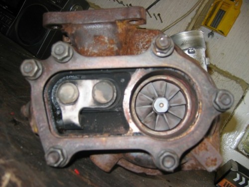

Anzumerken bleibt für mich noch, daß es vom CT26 verschiedene Ausführungen gab. Welche davon die beim HDJ100 eingesetzte ist, weiß ich nicht. Kann höchstens Vermutungen anstellen, da sich auf Seite 127 (Kapitel Turbolader) in der technischen Fahrzeugbeschreibung des J10 der Satz findet: "Der bisherige Turbolader wird durch einen leichteren und kompakteren abgelöst, der einen erweiterten Wirkungsbereich bietet."
@Tonke: Wenn Du keine Garantie oder Kulanz von Toyota bekommst, traust´ Dir nicht zu, das Teil selbst auszubauen? Entweder um dann selbst zu versuchen, die Verstellung gangbar zu machen, oder um ihn einzuschicken. Kompliziert ist der Ausbau nicht, aber eine etwas mühsame Arbeit, der Lader wiegt einiges, und um ihn unbeschadet aus dem Motorraum zu bekommen, muss man sich schon etwas bemühen. Ist aber durchaus machbar...
@Dirk: Interessant, wenn das Foto tatsächlich den Lader für den J10 zeigt, so unterscheidet sich dieser schon deutlich vom o.g. CT26. Das dürfte dann das VTG-Modell sein.
Gruß: Tomás
timo cr
Beiträge: 2584
Wohnort: nicoya costa rica
Re: Warnleuchte Motor/Turbo ging an, Ursache?
Beitrag von timo cr »
Hola
Hier hab ich einen Turbo CT26 den ich mal bei Ebay gekauft habe und ihn nun endlich an den 3B schrauben will.
Anbei ein Paar Fotos zum Vergleich,denn es scheint schon Unterschiede zu geben.
Saludos
Timo
turbo klein1.JPG (89.82 KiB) 1690 mal betrachtet
turbo klein 2.JPG (90.72 KiB) 1690 mal betrachtet
turbo klein 3.JPG (87.98 KiB) 1690 mal betrachtet
