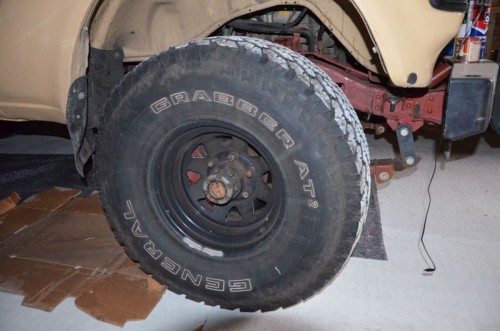

Um immerhin ein bisschen produktiv am Auto zu arbeiten, habe ich angefangen einen just bei Ebay ergatterten Original-Radsatz aufzuarbeiten. Nach einigen Diskussionen im Hintergrund dieses allwissenden Forums (vielen Dank insbesondere an Flo) werde ich nun doch ein paar Nummern zurückrüsten. Demnächst wird dann auf 235/85R16 auf Serienfelge gefahren, mit 33x12,5 ist der 2H dann doch "etwas" überfordert.
Talking 'bout that: Falls jemand jetzt schon weiß, dass er in der nächsten Saison nach besagten Schlappen suchen wird: Ich habe 4 kaum angefahrenen Grabber AT2 von 2012 in 33x12,5x15 auf Mangels-Stahlfelgen in 7"(!) Breite zu verkaufen, ET ist -7. Felgen sind "Garagenlackiert", sehen aber brauchbar aus. Ein Ersatzrad (Reifen nicht mehr nutzbar, Felge identisch aber grau) wäre auch dabei. Die Reifen sind bei mir eingetragen, allerdings ohne Angabe der Felgen und ohne Angabe der verbauten Spurplatten - TÜV Brandenburg macht's möglich. Falls jemand Interesse am Gesamtpaket zeigt, immer ran.
Aufgrund der exotischen Reifen-Felgen-Kombi (die vermutlich nur mit 0,3 Bar in der Sahara gefahren Sinn macht) würde ich sonst den ortsansässigen Reifenhändler nötigen die Dinger zu trennen und das ganze in zwei Chargen unter das Volk bringen. Hier die obligatorischen Fotos dazu:
Aber genug der Butterfahrt. Gestern gab es in der Hornbach-Apotheke einen "drehzahlregulierten Winkelschleifer" für unter 30€! "Der muss super sein!", denke ich mir. Ist natürlich quatsch. Aber zum Entlacken und Staub fressen (und davon wird's noch eine Menge geben) soll das Ding wohl reichen... Und so habe ich mich an die einzige, Fahrzeug-bezogene produktive Arbeit des Tages gemacht...
...und angefangen, den Gammel von 30 Jahren aus den Felgen zu schrubben. Morgen geht es weiter, Werkbänke schleppen und weiter an der Einrichtung feilen. Von daher wird das hier vielleicht in den nächsten Wochen vom Restaurations- zum Heimwerkerthread verkommen, aber so wie ich dieses Forum bisher erlebt habe, ist das nicht wirklich ein Problem!

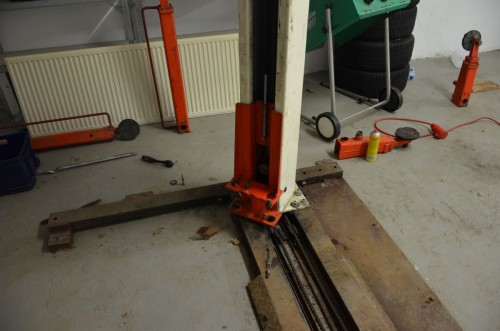

So, dann wollen wir mal wieder.
Wie schon versprochen, gibt es mehr "Heimwerkerbeiträge" als "Restorationsfortschritt", da unser kleines Schrauber-Paradies ja noch ein wenig Liebe braucht!
Zunächst mal haben wir Licht in die Bude gebracht und im ersten Schritt ein paar Lampen an die Wände geschraubt, das ist schon mal ein nicht unwesentlicher Teil der Arbeit gewesen. Im Nachbarraum fand sich noch eine alte Hebebühne, diese musste zunächt von ihrem Höhenausgleich befreit werden (der alte Aufstellort hatte Gefälle, daher waren reichlich Ausgleichsplatten und Winkel drangebraten)
Aus dem Abfallprodukt entsteht dann die Grundplatte des Schweißtisches, man will ja sparen... Diese Platten wurden übrigens in Eigenregie "chemisch entrostet", Fotos kommen noch.
Der Rahmen war nach zwei Schichten Brantho schön wie eh und je und bereit für sein zweites Leben.
Die Säulen ab- und aufzubauen war technisch keine große Herausforderung, das Gewicht war allerdings nicht zu verachten - fühlt sich zumindest alles mal sehr "stabil" an!
Nun steht das Ding endlich und nach einer kurzen Generalprobe mit Frauchens Corsa...
...durfte der Dicke endlich in die Luft.
Und siehe Da: Weder die Bühne noch der morsche Leiterrahmen sind kollabiert, ein voller Erfolg also!
Demnächst steht dann hoffentlich ein Schweißgerät in der Halle, dann geht es mit dem Schweißtisch und den Karosserieteilen weiter!
