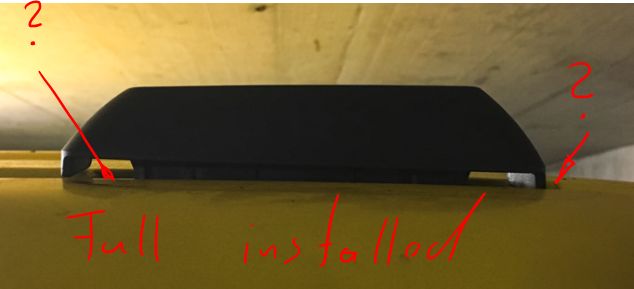

ich hab grade versucht ein RhinoRack Plattform auf unseren J10 (Bj2000, 4.2l, orginal mit Reeling) zu montieren. Irgendwie passt das ganze Zeug nicht so 100%. Hat jemand von Euch Erfahrungen damit gemacht.
Hier mal eine Übersicht der Probleme:
Vorne:
Das Lochbild das zum Vorschein kam als ich die Orginal Reeling runter gemacht hab, hat einen 70mm Lochabstand. Der Fussatz allerdings 80mm :evil:
Mitte und Hinten:
Dort passt zwar das Lochbild, aber so richtig passend sieht das auch alles nicht aus. Lochabstand ist übrigens bei beiden (also Mitte und Hinten 80mm)
Der Verkäufer des Zeuges ist wirklich hilfsbereit, kann sich aber auch nicht erklären warum und wieso....
Hier noch ein Bild vom Fussatz:
Frage ist jetzt ob jemand von Euch so eine Erfahrung auch schon gemacht hat.
Oder anderweitig weiterhelfen kann.
Gruss Olli

Vordere befestigung:
Da ist vor der B-Säule über der Fahrertür nochmal eine befestigung. Wenn die nicht passt dann kurz hinter der b-säule. Oberhalb der hinteren türe.
Gruß Basti

hört sich gut an. Ich werds mal checken heute Abend.
Die 70mm Befestigungen sind die Befestigungen wo die orginale Reeling drin war...
Ich geh dann mal auf die Suche....

Da weiter unten gibts ein Bild, vielleicht ist das auch hilfreich.

so also jetzt hier die offizielle Auflösung des Rätsles.
fsk18 hat absolut recht!
Die Montagepunkte für die Orginal Reeling sind ca 20cm weiter vorne wie die Montagepunkte für den Dachträger. Da diese unter einer schicken schwarzen Abdeckung verdekt sind ... kommt man nicht wirklich generisch darauf dass es noch weiter M8 Schrauben in der nähe gibt.
