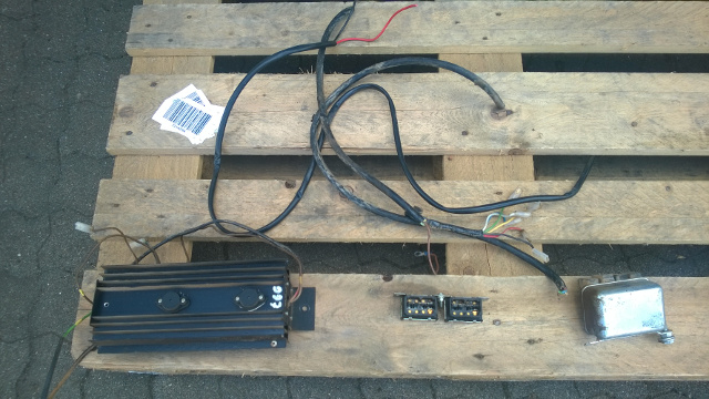

So, hab mich kürzlich dem Problem gestellt und wollte mal berichten.
Es war ein Hella, links hinten vor dem Wischibehälter montiert. Davor eine Leiste mit Dioden/Widerständen (omg, nich meckern, weiss nich genau was), davor ein vollwertiger 24/12 Wandler an Klemme 30 !!
Und so kann es entgegen aller Theorien kommen, dass, obwohl von vorne keine 12 V Abgriffe bestehen, sich Kapazität in Ruhestrom auflöst :shock:
Damit wäre IMHO gelöst, warum der Wagen schleichend Strom verloren hat, warum er teilweise ganz seine Startwilligkeit verweigert hat, ist ne ganz andere Baustelle.
