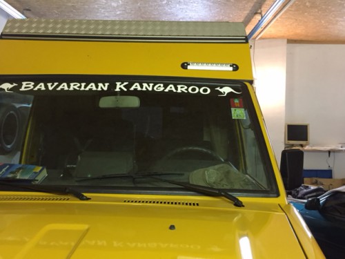

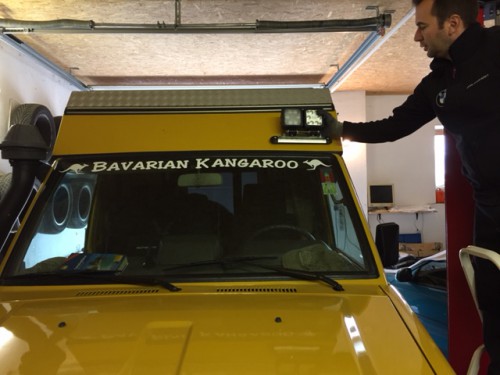

Ich habe vor, an meinem Landcruiser vorne oberhalb der Windschutzscheibe zwei Scheinwerferpaare
zu befestigen. Das ganze mit Airlineschienen, so daß sie wegen Diebstahl auch abmontierbar sind.
Allerdings will ich die Airlineschienen nur mit Sikaflex 252 kleben, da ich keine Löcher bohren will.
Nun bin ich mir aber nicht so ganz sicher ob das ganze mit Sikaflex 252 hält, da die Scheinwerfer
ja doch ein bischen Gewicht haben, es beim Fahren ja auch Erschütterungen gibt und das ganze
ja fast Senkrecht angebracht ist.
Hab Ihr wegen der Festigkeit von Sikaflex 252 Erfahrungen? Geht das oder kann sich das irgendwann
lösen?
viele Grüße
Gerhard

ja, das mit dem Anbringungsort ist auch noch so eine Sache:
einfacher auf der Stoßstange wg. kabelverlegung, keine Spiegelungen
aber
bessere Ausleuchtung von oben, dafür u.U. Spiegelung auf der Motorhaube.
Eine Ideal Lösung gibt's wohl nicht.
