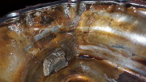

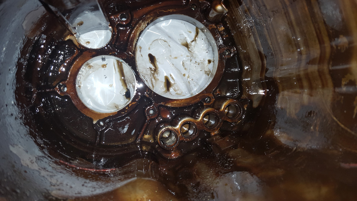

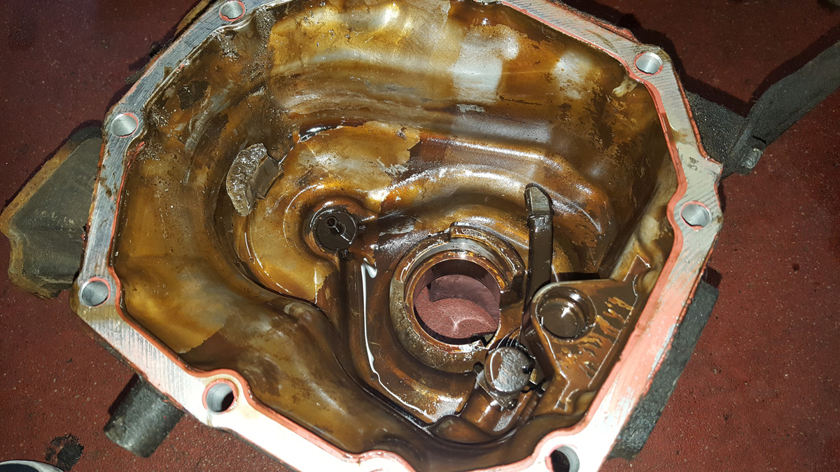

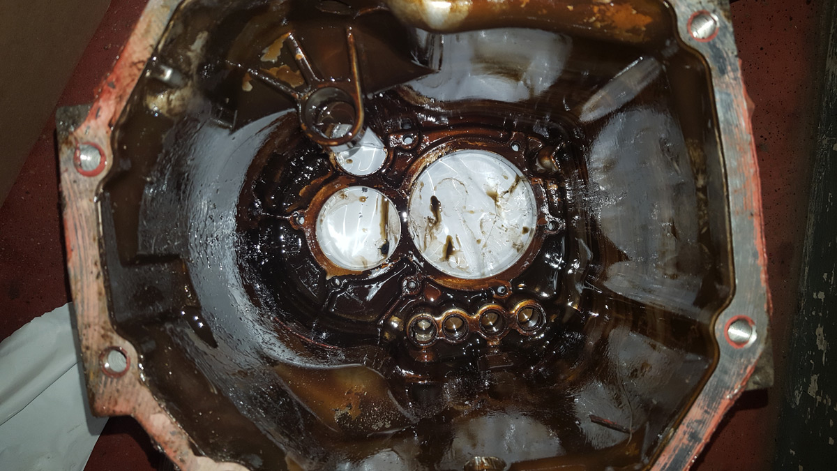

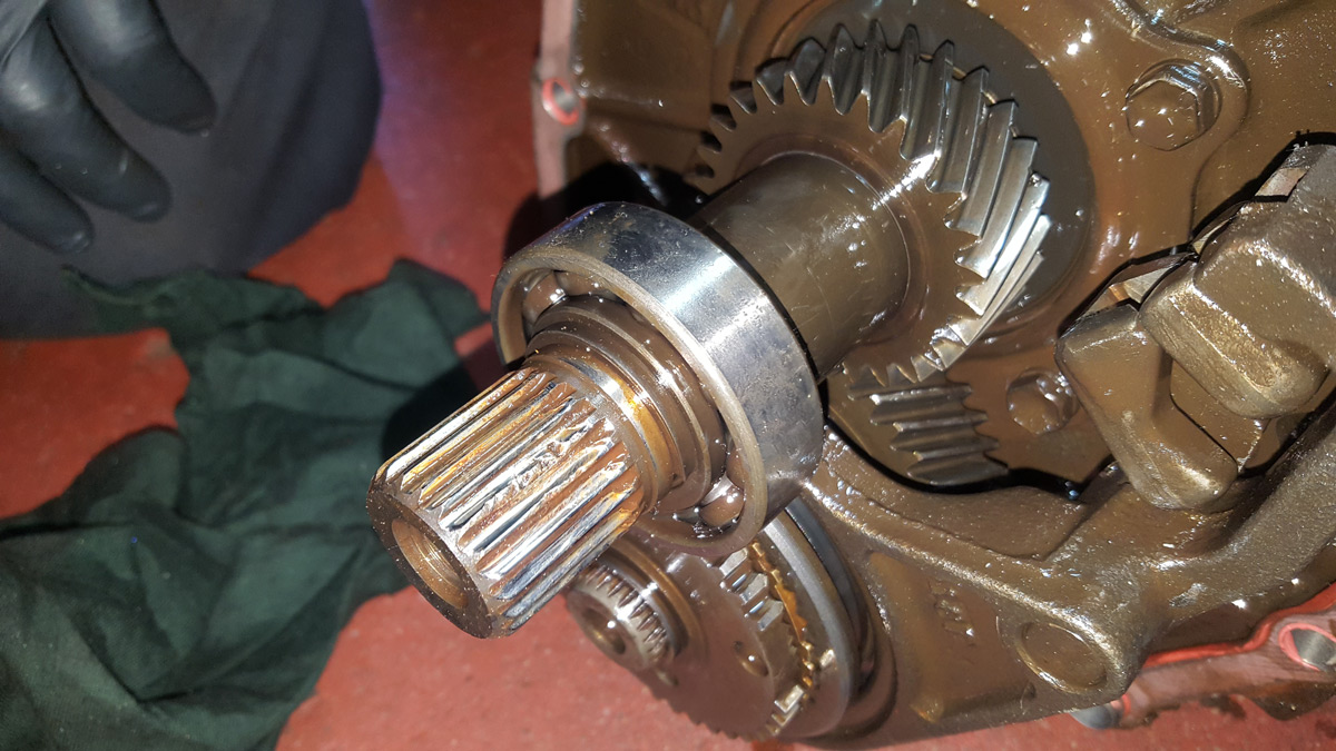

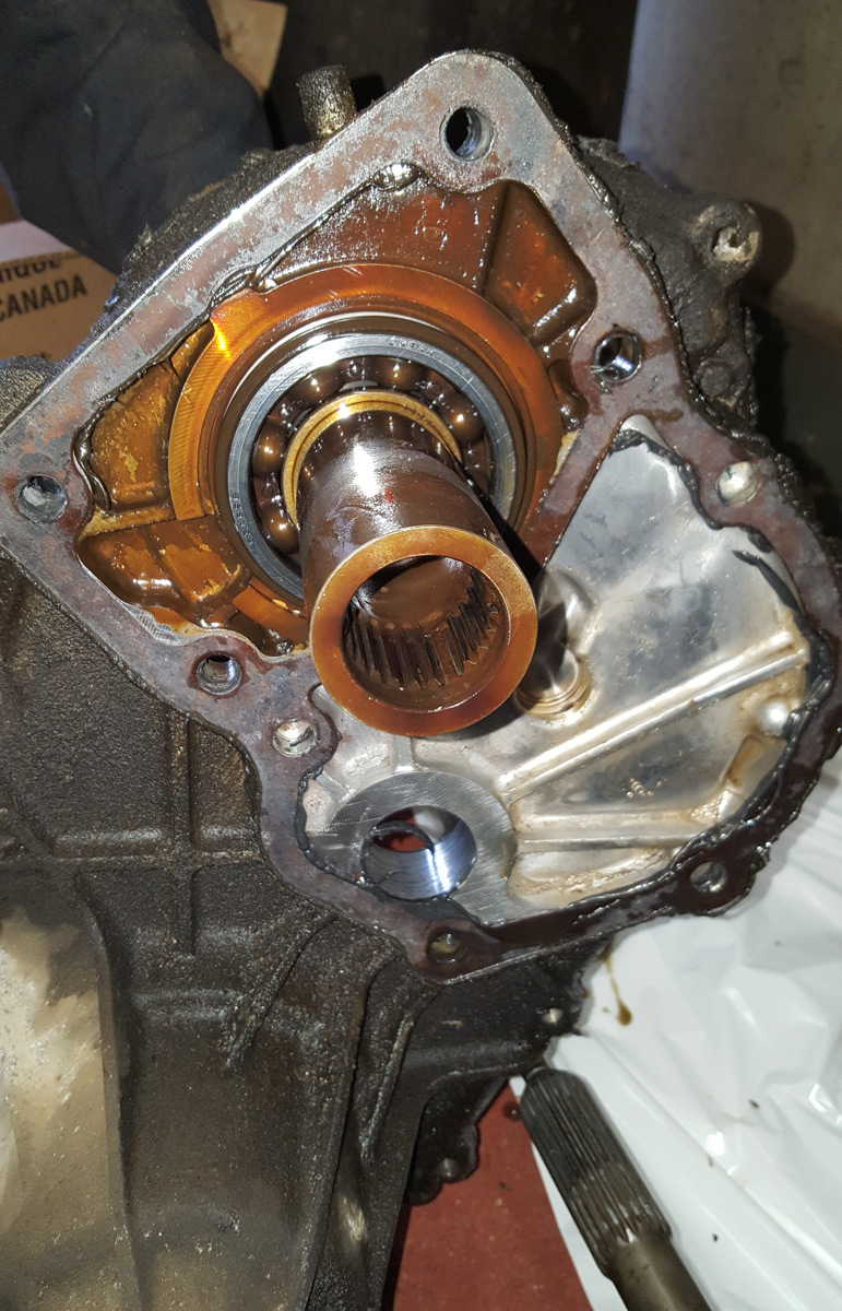

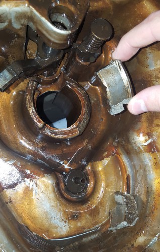

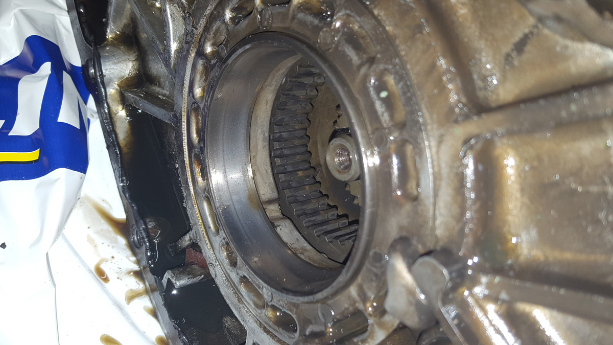

sorry für das lange warten lassen... leider keine guten Nachrichten
Der Mechaniker war super busy und kam erst gestern Nachmittag dazu das Getriebe auszubauen. Heute Mittag sind wir dann hin, um es zu begutachten.
Fazit: Getriebe + VTG sind Schrott.
Der Mechaniker lag mit seiner Vermutung, dass es nur eine Kleinigkeit ist (z.B. eine ausgeleierte Schaltgabel), leider komplett daneben.
Er hat uns die Schäden aber sehr genau gezeigt und erklärt:
  • Lagersitz ist gebrochen
  • außerdem hat ein Bearing (ich glaube ein Lager am VTG??) selbst durchgedreht und am Gehäuse gescheuert
  • bei einer Welle (Output Shaft??) sind die Zähne abgenutzt / rausgefressen - ebenso am Gegenstück
  • generell starke Abnutzung aller möglichen Teile
  • im ganzen Getriebe + VTG waren reichlich Metallabrieb und uraltes, klebriges Getriebeöl. Wir haben alle Öle vor knapp 10.000km wechseln lassen. Der Mechaniker meint, dass davor wohl sehr lange nicht vernünftig gewartet wurde...
hier hat das Lager selbst durchgedreht und am Gehäuse gescheuert
Lagersitz
Lagersitz
Lagersitz
Lagersitz
einteilige Welle
einteilige Welle
Lagersitz
Lagersitz
Dreck und Metallabrieb

Eine weitere Frage die aufkam (Vorsicht, ich als Laie versuche das wiederzugeben): Der Mechaniker meint, dass durch die Höherlegung des Fahrwerks (OME schwer) die Kardanwelle immer auf Anschlag ist und kein Ausfahren (Falsch: Einfahren) mehr möglich ist. Infolge dessen bei jedem "Bump" die Kardanwelle gegen das Getriebe schlägt.
Laut ihm ist durch die Höherlegung logischerweise auch das hintere Diffenrential nach oben gewandert. Dadurch ist der Winkel der Kardanwelle geringer und diese dadurch zu lang --> schlägt gegen das Getriebe.
Kann das sein? Wir haben das OME ja vorne und hinten drin.

Hallo Daniel!
das mit der Höherlegung die Kardanwelle permanent auf den Getriebeausgang drückt ist natürlich absoluter Quatsch.
Mit der Höherlegung wird der Abstand von Getriebeausgang zum Diff länger! Daraus ergibt sich eine längere Kardanwelle (Schliebestück weiter auseinander) da das Schiebestück KEINEN Anschlag im ausgefahrenen Zustand hat kann auch kein Zug ( Schlag ) auf das Gertiebe beim Ausfedern der Achse kommen - es könnte nur das Schiebestück aus der Welle rutschen und die KArdawelle auseinander fallen. Also ist die Höherlegung kein Argument für den Schaden.
Rico

Die Bilder sehen aus wie meine beiden damals ... ( 1x 82000km , 1 mal 96000km )
Was Toyota da bis heute verbaut ist mir unverständlich .
Ich würde in jedem Fall das H151F mit Verteiler einbauen, sonst hast Du den gleichen Schrott wieder .
