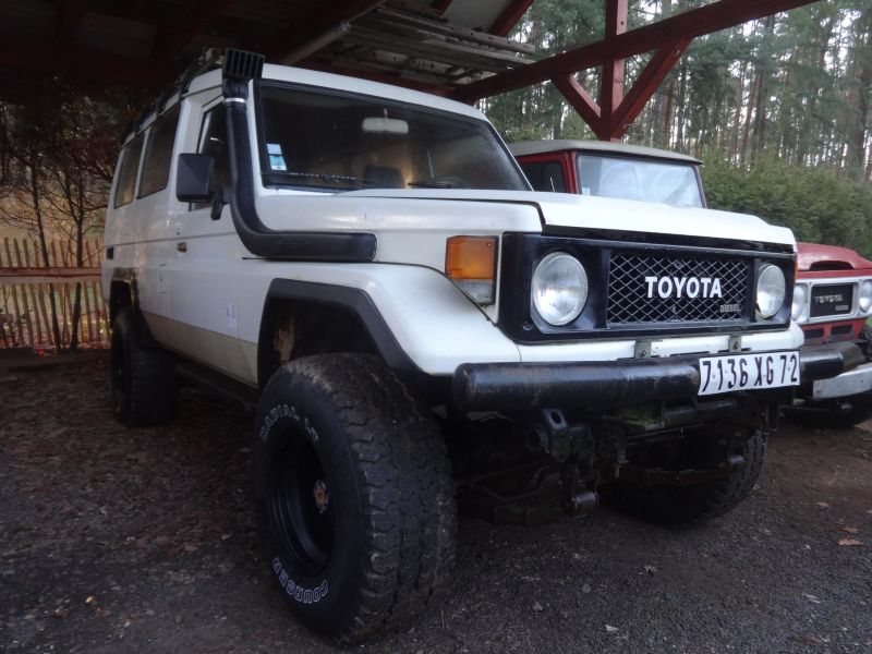

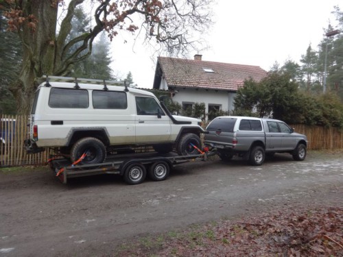

In einem Anfall von Wahnsinn musste ich mir vor einigen Monaten einen BJ75 anschaffen - die Erstzulassung von 1985 und die Aussicht auf ein H-Kennzeichen in Verbindung mit einem günstigem Preis waren einfach zu verlockend. Also schnell ein Zugfahrzeug geliehen und am einzigen WE im Februar mit Eis und Schnee von Sa. auf So. nach Le Mans gespänt. Als ich dort rund 10h später angekommen bin war ich wohl noch verrückter als vermutet, bzw. ich hatte keinen "Kaufverhinderer" dabei. Also das Ding quasi unbesehen aufgeladen und nix wie heim. 23h von Abfahrt bis Ankunft Babenhausen fand ich ganz gut. Auch am nächstem Morgen sah der BJ auf'm Hänger gar nicht so schlimm aus. Was mir aber zu denken hätte geben sollen, daß mir der Verkäufer sagte, der Wagen stand seit knapp 8 Jahren und sei ursprünglich aus Deutschland nach Frankreich gekommen....beim mittäglichem Sonnenlicht konnte man tatsächlich im Lack noch eine Beschriftung einer Firma aus dem Stuttgarter Raum erkennen. Sollte der Ex. Besitzer hier mitlesen, meine Frage an Ihn: hätte man den Wagen nicht etwas gegen Korrosion schützen können??? Stellenweise war ich sprachlos. Auch erstaunlich wie dick sich Füller auftragen lässt. Wobei ich mir nicht sicher bin, ob jemand versucht hat die ganze untere Karosse aus GFK und Spachtelmasse nachzubauen. Ein Vorbesitzer muß Bootsbauer und Alublechliebhaber gewesen sein :P
Na ja, was soll ich groß schreiben, Bilder sind besser.
Ach so, als Konsequenz musste ich noch einen LJ73 mit Motorschaden als Blechspender kaufen, was fast zu einem Termin beim Scheidungsanwalt geführt hätte :biggrin:
Angekommen
Angekommen
Macht sich gut bei seinen Kumpels

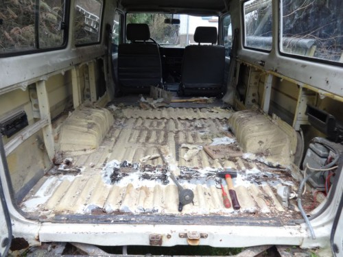

Die Bleche am Ladeboden lassen übles befürchten
Der Boden schön mit GFK verkleidet

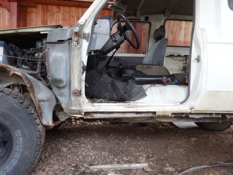

Die Schweller waren auch kunstvoll verkleidet

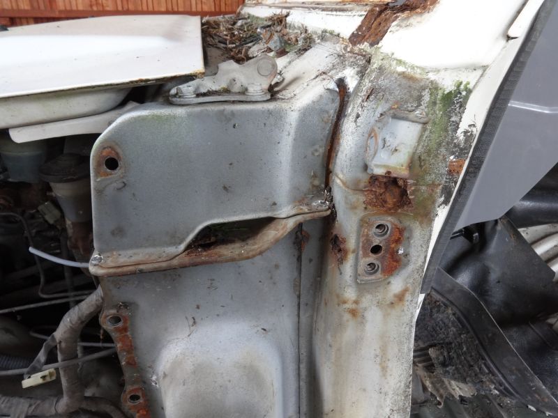

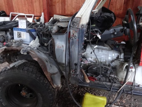

Schnipp schnapp
A-Säule
A-Säule
Raus mit dem Mist
Raus mit dem Mist
Spenderblech...
Spenderblech...
Spenderblech
Spenderblech

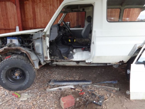

Ich weiß gar nicht was Du hast, die Scheiben sind doch völlig rostfrei :D
Ansonsten : Respekt !

Schnipp schnapp
Wasserkasten
Wasserkasten
Spenderblech
Spenderblech
Spenderblech
Spenderblech
Da fehlt doch was
Da fehlt doch was

Die Seiten-scheiben, das Dach und die vorderen Türen sind gut .....und die Kupplung ist neu;-)

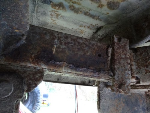

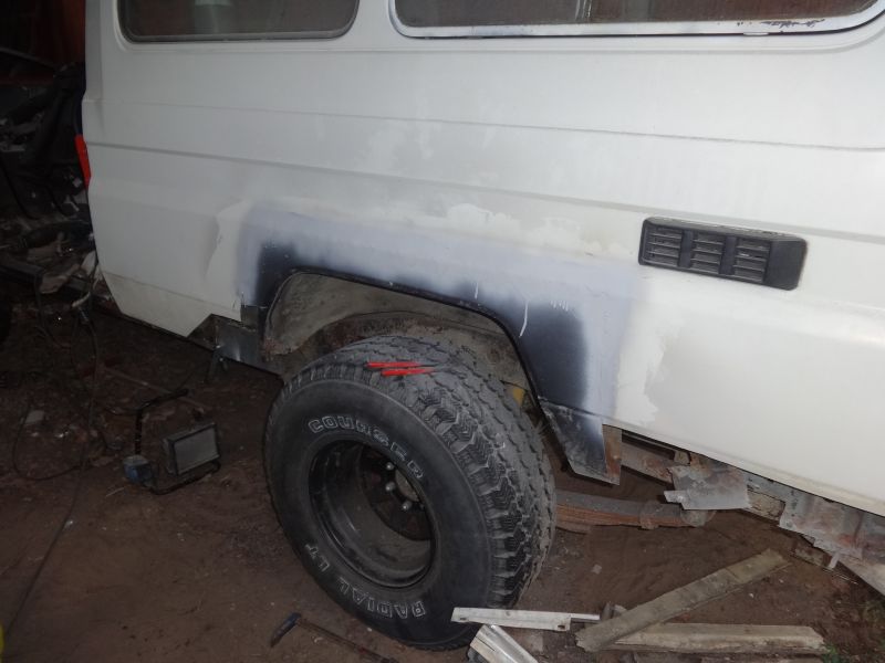

Schnipp schnapp.
jo, brutal kann man es nennen, ein J4 könnte nicht schlimmer verrosten, bzw. ist immer einfacher zu sanieren, weil es weniger Hohlräume und mehr gerade Bleche gibt.

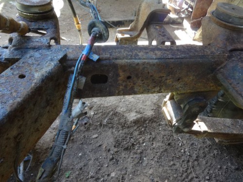

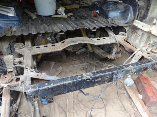

Der Rahmen schreit auch nach Hilfe
Spenderblech;-)
Spenderblech;-)
erste Erfolge
erste Erfolge

Wie sieht dein Rahmen aus ? laut dem was man auf ein Paar Bildern sieht auch nicht optimal :confused:
mfg sven
Panzertape ist "Die Macht" ... es hat eine helle und eine dunkle Seite und es hält das Universum zusammen
isegrim
Beiträge: 1947
Re: Wie kann man sich das nur antun - BJ75 Rostkur
Beitrag von isegrim »
Hi Pauleman, jo, eine Klimaanlage habe ich tatsächlich noch, die will ich aber selbst im 75iger verbauen.

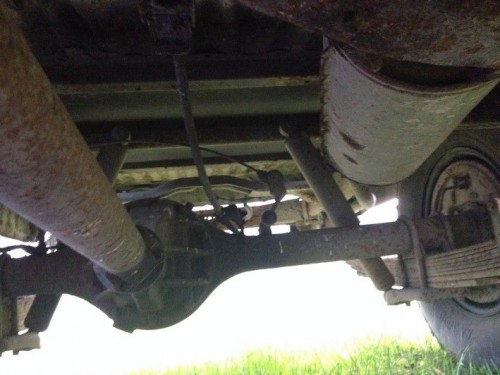

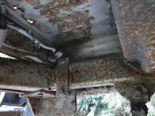

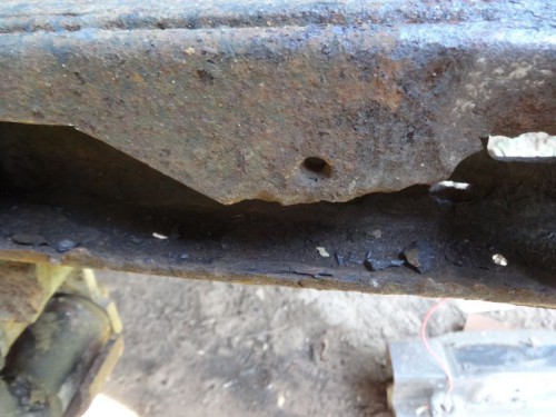

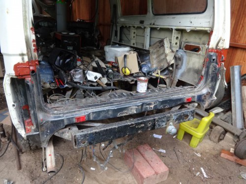

@Sven, der Rahmen ist ziemlich am Ende seiner Laufbahn angekommen. Zumindest hinten rechts. Als ich die Durchrostung aufgemacht habe, war auch sofort der Grund dafür offensichtlich: Der hintere Rahmen war innen zur Hälfte mit feinstem vermutl. nordafrikanischem Sand gefüllt. Ich habe mit einem Endoskop reingeschaut, so gut es ging - Blätterrost so weit das Auge sieht - und danach habe ich an verschiedenen Stellen Probebohrungen gemacht und war sogar noch "positiv" überrascht. Trotzdem bin ich mir noch unsicher, ob ich mir die Arbeit mache den Rahmen in eine TÜV-fähigen Zustand zu bringen, oder gleich nach einem "neuem" Ausschau halten soll. Kostenmäßig wird der Unterschied eher gering ausfallen.
Hätte schon einen an der "Hand" - allerdings 1200km einfach....
//Dirk
hinten rechts wie es war
hinten links
hinten links
Hinten links ohne AHK
aufgeschnitten
aufgeschnitten
aufgeschnitten
aufgeschnitten
