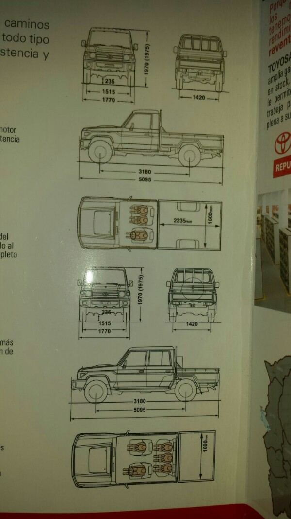

Ich möchte mir hier in Bolivien einen J7 kaufen.
Und zwar einen Single Kabiner mit Benzinmotor.
Wie heisst der genau, damit ich auch über D die richtigen Teile finde?

Motor ist 1GR-FE VVTI
231 PS bei 5200 U
360Nm bei 3800 U
Oriente
Beiträge: 105
Registriert: 13. November 2012 14:06
Re: Welcher J7 ist das genau
Beitrag von Oriente »
5095mm lang
1770mm breit
1970mm hoch
Zuladung 1145kg
90+90 Tank
3956ccm
Wäre das ein J79 oder wie nennt man den genau?

Das ist ein GRJ79

Also das GR steht für Benziner, die 7 für den J7 und die 9 steht für?
Bergler
Beiträge: 3274
Wohnort: Oberpfalz
Beitrag von Bergler »
Betrifft den Radstand. Ganz grob:
71 für kurz
76 für mittel
78 für lang
79 für ganz lang Pickup

Also ist der Radstand von 3180mm schon der längste, den man kaufen kann?
Nightwolve
Beiträge: 494
Registriert: 9. April 2014 20:26
Wohnort: Oberallgäu
Beitrag von Nightwolve »
Ja. Auch der Double Cab Ute fährt mit 3180mm vor :wink:
