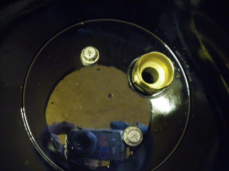

Ich habe Ping Tanks verbaut. Wichtig ist besonders ein kleiner Weg zum Balg mit möglichst großer Leitung....oder halt gleich direkt montiert was hinten wegen der begrenzten Einbauhöhe schwer wird.
hier meine Lösung (vorne). Natürlich wird das ganze noch verschraubt so das der Tank zu ist :wink:

Tankgrösse 3-5 Liter pro Balg hat sich als Gut herausgestellt.
In Übersee fahren viele mit Pingtanks, da hab ich die Idee auch her, hier in Europa sind sie so gut wie unbekannt, warum auch immer.
Der Witz bei dem grossen Volumen ist dass dann eben auch mit 4bar noch gut fahrbar ist.
