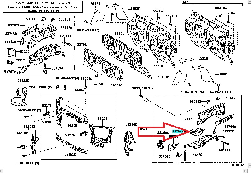

So die Teile habe ich nun alle hier leigen, leider haben wir jetzt festgestellt, das das "Grundgerüst / Blech" fehlt.
Gibts dazu auch eine Teilenummer als Reparaturteil? So wie es aussieht ist das in den jeweiligen Ländern eingeschweißt.

Stimmt, auf dem rechten vorderen Innenkotfügel vom HILUX (ab 06/2015) ist beim GUN126 (2 Batterien) bereits das Grundblech für die Batterie eingeschweißt.
GUN125 & GUN135 haben nur eine Batterie in Europa.
GUN125 & GUN135 – 2.4L – 2GD-FTV
GUN126 – 2.8L 1GD-FTV
Wenn man auf 2 Batterien umbauen möchte, dann kann man auch das Batterie-Grundblech nehmen von der linken Seite. Dies wurde in der Vergangenheit des Öfteren gemacht und ist einzeln lieferbar (Teilenummer 53704-KK010). Diese gilt dann an zu passen und ein zu schweißen auf dem rechten Innenkotflügel.

Sollte es aber nicht auch möglich sein das Originalteil zu beschaffen?
Ich konnte ja auch die Halterung bestellen ?!

Das Batterie-Grundblech ist für die rechte Seite nicht einzeln Lieferbar, nur in Kombination mit dem kompletten rechten Innenkotflügel vom EU GUN126 (53701-KK120).
