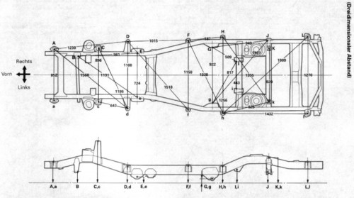

Eigentlich gibt es für JEDES Fahrzeug definierte Rahmenmaße!
Hier, nur als Beispiel, die Maße für den Rahmen des 80ers
Ich weiß, es hilft Dir nicht wirklich weiter, aber:
Mein 80er steht auch schief....
...und da ist definitiv nix verbogen!
So ein Datenblatt sollte/könnte/müßte es für Deinen 43er auch geben.

Hallo, wie Reinhold schrieb gibt es die Rahmenmasse auch für den BJ43/46er. Vielleicht helfen sie ja.
Viele Grüße Andreas
