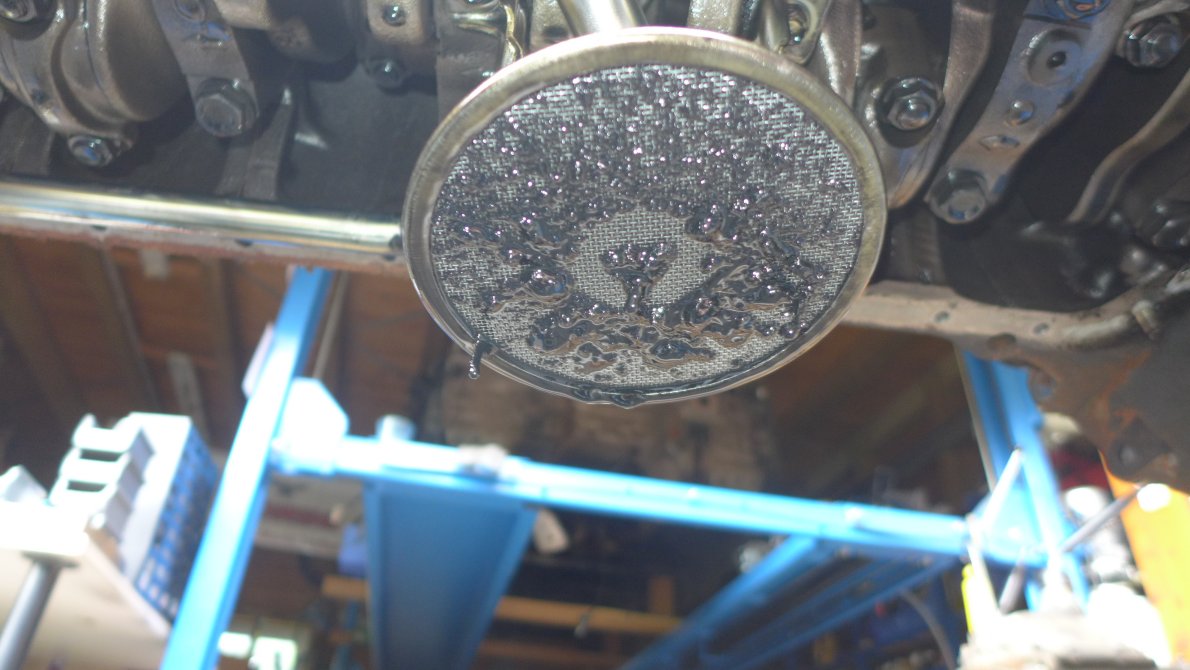

quattro
Beiträge: 1005
Wohnort: Odenwald
Re: HJ61 Vacuumpumpe ÖL
Beitrag von quattro »
Gegen Ablagerungen und schwarzes Motoröl hift LM Motorclean oder LM Motorspülung.
Vorher aber schon mal die Ölwanne abbauen und die Klumpen auf dem Sieb entfernen.
Das auf dem Bild sind keine Tropfen....
