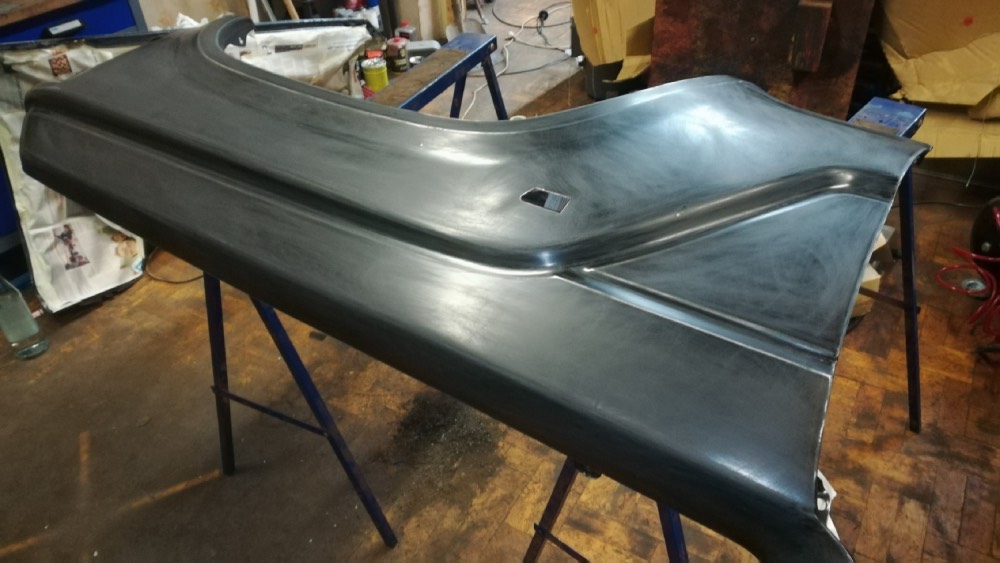

So, ich bin nicht stolz auf mein Lackierrgebnis, aber auch Fehltritte muss man sich eingestehen. Wo soll ich anfangen. Also ich habe den Kotflügel trocken mit 320 Papier angeraut. Danach alles fein entfettet und dann kam die Grundierung (1K) rauf. Hatte das Zeug schon da und dachte mir was soll es. War aber mehr als zufrieden mit den Ergebnis. Danach habe ich es nach einen Tag mit 1000er angeschliffen. Alles wieder fein entfettet. Dann kam der Basislack. Selbst da war ich noch zufrieden. Doch beim Klarlack ist die Stimmung gekippt. Diesmal habe ich den Klarlack nach einer Stunde raufgesprüht und was soll ich sagen. Er hatte unterschiedliche Schattierungen, hat nicht geglänzt. Komplett das Gegenteil was ich mir vorgestellt habe.
Was lief also falsch?
Vermutlich war es alles. Die Verwendung von Spraydosen, eventuell die Temperatur ca. 12 -15 Grad, vielleicht auch zu wenig Klarlack. Ich weiss es leider nicht.
Ich bin dann mal zum Lackierer gefahren und habe mal nach nen Preis gefragt. Er meinte das ich für beide Kotflügel mit 400 bis 500 Euro rechnen muss. Puhh, ganz schön viel Schotter. Ist dieser Preis gerechtfertigt. Mit diesen Geld kann ich meine Aktion mindestens 5 Mal wiederholen und dabei immer wieder lernen
Was würdet ihr machen? Ich hätte schon Bock drauf, es alleine zumachen. Würde mir vielleicht dieses Mal ein kleines Übungsobjekt suchen und mir dieses Mal auch ne richtige Lackierpistole holen.
So, hier noch paar Fotos...das eine Foto wo der Klarlack drauf ist, gibt es nicht. War total frustriert und habe dabei vergessen ein Foto zu machen. Jetzt habe ich nämlich alles runter geschliffen.

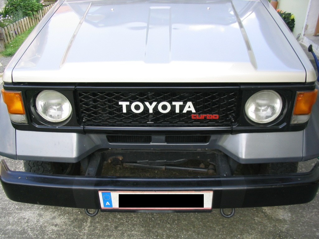

WENN du es selber machst dann spar nicht am Material (also NICHT mit Spraydosen)! Der beste Lack den ich bisher hatte war vor 15 Jahren ein Spiess&Hecker 2K-Wasserbasis-Metalliclack. Sündhaft teuer und extrem gut (total dünn aufzutragen, dennoch extrem hohe Deckkraft). Und das war mit einer 30,-EUR HVLP-Pistole. Das war am LJ70, ein Metallic-Gold/Silber - und dennoch wurde die Motorhaube 1a - siehe anbei!
Mat
