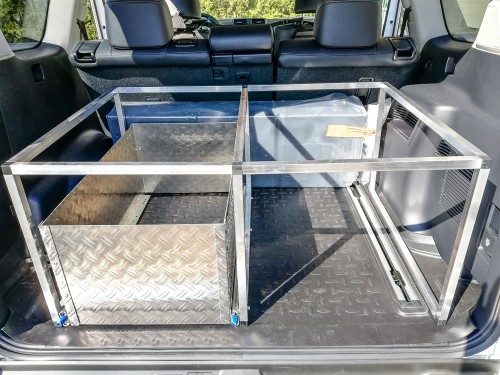

die letzten Tage habe ich mal wieder meine Finger zerschunden. Ziel war eine ausziehbare Küchenbox zu bauen, um das Equipment, das ich schon habe, unterzubringen.
Boxen wie die von ququq sind zwar inspirierend, aber zu schwer. Außerdem bieten sie kaum Platz um eine Engel Kühlbox unterzubringen.
Auszüge von Frontrunner oder australischen Herstellern sehen zwar professionell aus, aber auch sie stellen an meine Anforderungen nur ein Kompromiss dar und das zu horrenden Preisen.
Aus Holz wollte ich dieses Mal nicht bauen. Das zusätzliche Gewicht von 40-60kg hatte mich schon beim RAV4 abgeschreckt.
Andererseits bin ich absolut kein Metall-Handwerker. Ich kriege schon Gänsehaut, wenn Metall über Metall/ Beton ratscht.
Wie so oft beim Ausbau musste deshalb eine individuelle Lösung her. Hier ist meine Lösung:
Die Idee mit meiner vorhandenen Ausrüstung
Wie befestige ich die 130kg Schwerlastauszüge an Aluprofilen
Die Aluprofile sind schnell zusammengesteckt
Erste Anprobe mit der Aluriffelblech-Box, befestigt an der linken Schiene

Entweder nieten oder Nietmuttern in die Profile setzen, was ich machen würde.
