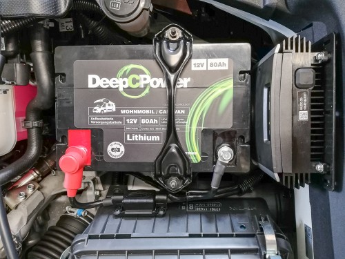

Ich habe nun die 80 AH Lithium-Batterie mit BMS in Haar/ München bestellt (Lieferzeit 4-6 Wochen).
Dazu habe ich Mehari gebeten, das Kit "National Luna NLDC-25 mit Monitor" zur Überwachung der Batterie-Parameter, zu bestellen.
Mein Wohnmobilausbauer im Ort übernimmt die Arbeiten, d. h. er bastelt selbst einen rostfreien Batterieträger mit Halterung für den Charger.

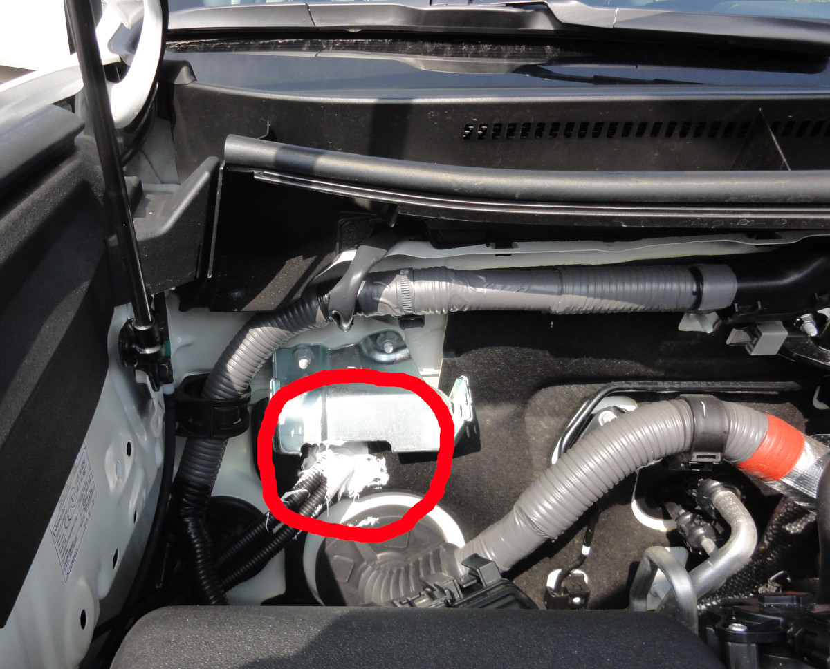

Hinter dem kleinen Sicherungskasten ist die Möglichkeit einer Durchführung vom Motorraum in den Innenraum.
Das ist auch so hoch, dass man die theoretische Wattiefe von 70cm nicht gefährdet
Nach der Durchführung sieht es bei mir jetzt so aus (hab den Sicherungskasten für das Foto mal abgenommen):
Habe da zwei Kabel mit je 8 mm² durchgeführt bekommen.

Hi Theo, danke. :)
War dort schon ein Loch vorhanden? Ich habe zumindest beim ersten Blick noch keins gesehen. :roll:
Wo kommst du denn am Ende raus? Und wo verlegst du die Kabel dann nach hinten (mittig unter der Schaltung durch den Teppich oder ...)? :hmmm:
Das Thema Wattiefe ist natürlich ein echtes Argument die Kabel lieber nicht unterm Fahrzeug zu verlegen.
Aber ich habe Sorge, dass mit dem Lösen der Verkleidung dann über kurz oder lang alles anfängt zu vibrieren und zu klappern. (Ich bin Geräuschallergiker :wink: )

Das Loch war dort schon im Blech vorhanden. Nehme mal den Sicherungskasten weg, dann sieht man es.
Der Sicherungskasten ist nur mit zwei Laschen in der Metallhalterung geklemmt und lässt sich ohne Werkzeug abnehmen und zur Seite legen.
Dann sieht man das Loch auch.
Im Innenraum musste das Handschuhfach, dessen Rahmen und weitere Verkleidungen erst mal weichen.
Waren zwei oder vier Schrauben und sonst Clips. Vom Motorraum konnten die zwei Kabel (je 8mm² für Dauerplus und Masse von der Versorgerbatterie) dann nach innen geführt werden.
Die Kabel in den Innenraum durch zu bekommen, hatte was von prökeln und pfriemeln - hat nach mehren Versuchen aber funktioniert.
Unter dem Kunststofftrittschutz der Beifahrertür und der hinteren rechten Tür konnten die Kabel dann weiter nach hinten geführt werden.
Ist alles geclipst und Platz ist da massig.
Die rechte Kofferraumverkleidung ist mit zwei Schrauben (meine mich so zu erinnern) und vielen Clipsen befestigt.
Davon mussten aber nur so viele ab, dass man die Verkleidung ab hebeln kann.
Hinter der Kofferraumverkleidung ist es dann schon etwas enger - hat aber für die zwei Kabel gereicht.
Eigentlich hatte ich mir für die 12V-Buchse den Platz über der 220V-Steckdose ausgeguckt. Dahinter befindet sich aber sehr nah ein Verstellmechanismus für die Lüftung.
Somit musste die 12V-Buchse ein Stück tiefer, da dort nach hinten noch Platz war.

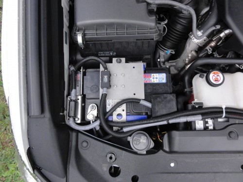

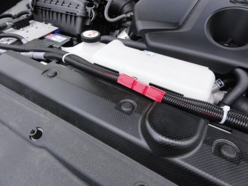

Wie versprochen/angedroht hier noch mal einige Bilder zu meiner kleinen Energieversorgung.
So sieht es jetzt bei der Starterbatterie aus. Hab mir da noch einen zweiten Bügel mit Sicherungshalter und 40A-Sicherung über den original Toyota Batteriehaltebügel geschraubt.
Zwischen Starterbatterie und dem BCDC1225D-Laderregler hab ich eine 75A-Powerpole-Steckverbindung in die Plus-Leitung gesetzt. So kann ich werkzeuglos die zusätzliche Energieversorgung von der Starterbatterie abklemmen (z.B. für den Fall, dass man mal die Starterbatterie extern nachladen muss).

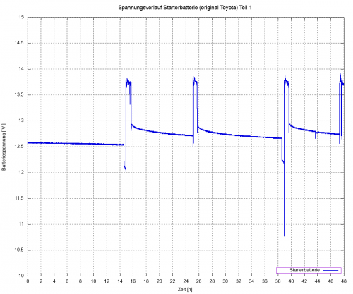

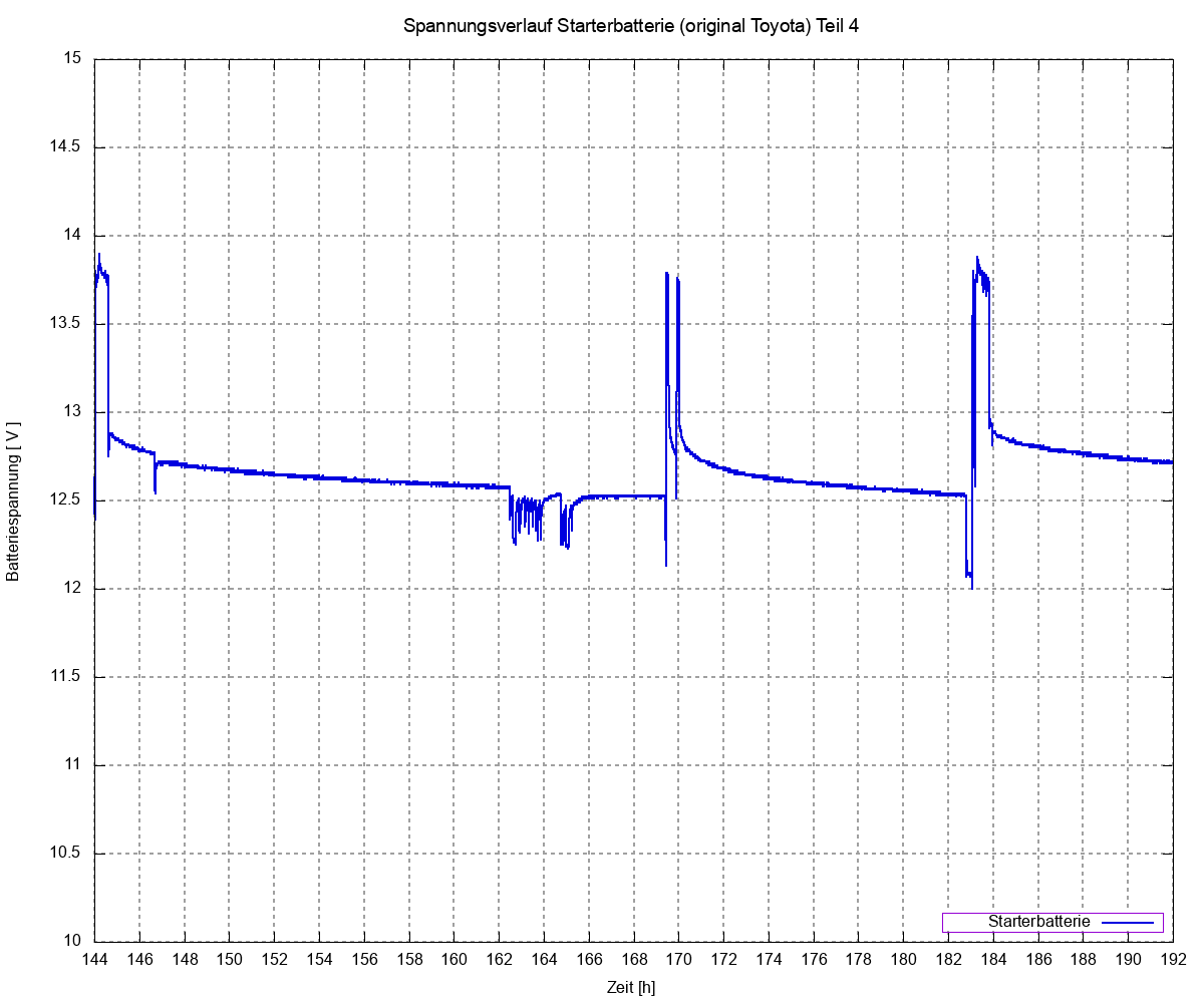

ikarus hat geschrieben:Werde demnächst aber noch mal mit zwei Datenloggern über etwas längere Zeit die Spannungsverläufe beider Batterien beobachten.
DCDC-Laderegler/-Booster wie der Redarc BCDC1225D können in zwei Steuerungsmodi betrieben werden:
1.)
Steuerung über “ignition (IGN)” also Zündungsplus. Diese Variante ist wohl insbesondere bei Fahrzeugen mit einer Smart-Laderegelung der Starterbatterie zu wählen.
Wenn also Zündungsplus anliegt, beginnt der DCDC-Laderegler/-Booster mit der Ladung (Boost, Absorption, Float) der Versorgungsbatterie.
Bei dieser Variante muss der DCDC-Laderegler/-Booster an Zündungsplus (“Klemme 15” oder noch besser “Klemme 61”) angeschlossen werden.
2.)
Steuerung abhängig von der an der Starterbatterie anliegenden Spannung.
Beim Redarc BCDC1225D heißt das konkret:
Über 13,2V Starterbatteriespannung schaltet der Ladevorgang der Versorgungsbatterie ein.
Unter 12,7V Starterbatteriespannung schaltet der Ladevorgang der Versorgungsbatterie aus.
Empfohlen wird diese Art der Steuerung für Fahrzeuge, die eine Lichtmaschine mit klassischer temperaturkompensierter Laderegelung haben.
Hier entfällt der Anschluss an Zündungsplus.
Welcher Steuerungsmodus für meinen 2018er J15 der richtige ist, war mir zunächst unklar.
Intensive Internetrecherche brachte eigentlich auch nur widersprüchliche Infos.

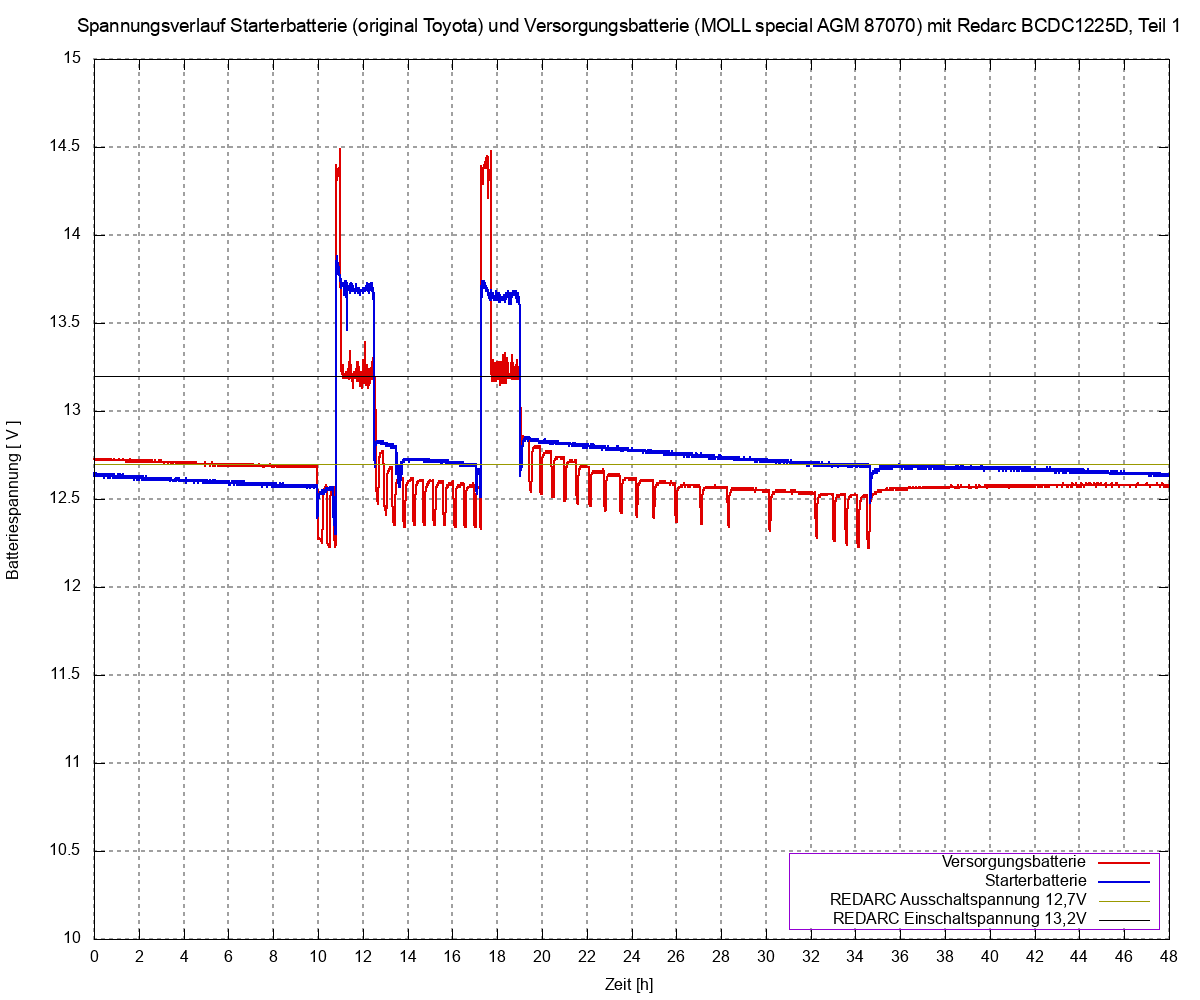

Daher habe ich Anfang Februar vor der Verkabelung der Zusatzbatterie mal über 8 Tage den Spannungsverlauf der Starterbatterie geloggt. Verwendet habe ich dazu einen “Peaktech Voltage Datalogger 5186”. Gemessen wurde im Intervall von 30 Sekunden.
Die Messdaten habe ich mal mit “gnuplot” in den vier folgenden Diagramme dargestellt:
Abb. 1
Abb. 2
Abb. 3
Abb. 4
Hier noch einige Hinweise:
Kurz nach Stunde 14 kann man in Abb. 1 einen Spannungseinbruch auf ca. 12,1V erkennen – das war der Betrieb meiner Standheizung. Danach bin ich zur Arbeit gefahren – die Ladespannung lag dann bei ca. 13,7 V.
Bei Stunde 39 (Abb. 1 ) war dann mal zufällig ein Messvorgang während des Motorstarts. Der Anlasser hat da kurzzeitig die Batteriespannung auf ca. 10,7V herunter gezogen.
Im Bereich Stunde 162-166 (Abb.4) hab ich diverse Vorarbeiten für den Einbau der Versorgungsbatterie durchgeführt. Motorhaube und Türen waren da offen. Ein entsprechend höherer Ruhestrom führte auch hier zu kleinen Spannungseinbrüchen der Starterbatterie.
Ansonsten erkennt/erahnt man noch, dass die Batteriespannung nach einem längeren Ladevorgang bei ca. 12,7V liegt und dann asymptotisch auf ca. 12,5V absinkt.
Dies ist weniger durch den geringen Ruhestrom bedingt, sondern ein Effekt, der auch bei einer völlig unbelasteten Blei-Säure-Batterie auftritt.
Direkt nach Vollladen liegt die Spannung einer 12V-Blei-Säure-Batterie typischerweise bei ca. 12,7V.
Nach ca. 2-3 Tagen ohne Belastung sinkt die Spannung dann auf ca. 12,5 V. Bei diesen 12,5V bleibt es dann sehr lange.
Insgesamt habe ich diese Messung dann so gedeutet, dass das Ladeverhalten wohl an ehesten dem eines klassischen temperaturkompensierten Ladereglers entspricht, und mich dann für die Steuerungs-/Anschlussvariante “ohne Nutzung von Zündungsplus” entschieden.

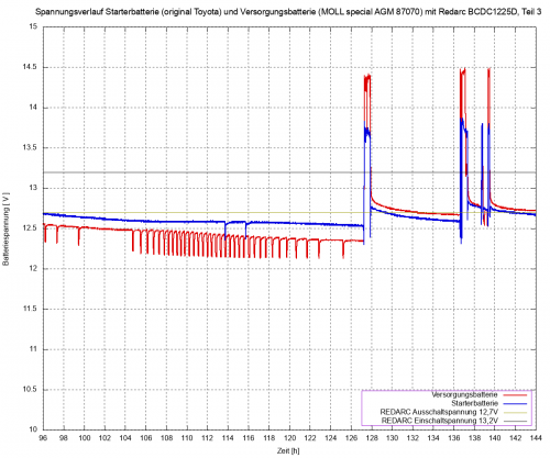

Abb. 5
Abb. 6
Abb. 7
Abb. 8
Abb. 9
Weil einige Details im Spannungsverlauf schwer erkennbar sind hier noch ein Zoom der Zeit zwischen Stunde 79 und 81.
Abb. 10
Auch hier einige Hinweise bzw. eigene Interpretationen:
Habe, um die Versorgungsbatterie ein wenig zu belasten, zwischenzeitlich mal für längere Zeit meine Kühlbox (Engel MT-35G-P) eingeschaltet.
In Abb. 5 sieht man z. B. im Bereich von Stunde 10-34 einige Peaks nach unten beim Spannungsverlauf der Versorgungsbatterie – das war der Kompressor der Kühlbox.
In Abb. 5 sieht man auch zwischen Stunde 17 und 19 zuerst die Absorptionsladung (ca. 14,4V) und darauf folgend die Floatladung (ca. 13,7V) der Versorgungsbatterie.
In Abb. 10 erkennt man, dass das Redarc nach Ausschalten des Motors noch einige Sekunden die Versorgungsbatterie weiter lädt, dabei die Spannung der Starterbatterie unter 12,7V absenkt und dadurch dann selbst ausschaltet.
Man erkennt auch, dass das Redarc sehr passend mit Ladung der Starterbatterie einschaltet und ausschaltet. Beide Batterien werden nach hinreichender Fahrzeit auf ca. 12,7V aufgeladen – was ungefähr 100% Ladung entspricht.

Hallo Enrico (oribi),
als "technischer Tiefflieger" baut man nicht mal eben so eine "Einbauküche" in sein Fahrzeug.
Es mal lediglich sein, dass ich beruflich bedingt etwas vertiefter in die Elektrotechnik bin - dafür bin ich beim "Küchenbau" wohl weniger talentiert.
Dein "National Luna" hat ja fast die gleichen technischen Daten wie mein Redarc.
Minimaler Unterschied bei den Ein-/Ausschaltspannungen (aufgrund von Fertigungstoleranzen vernachlässigbar):
Einschaltspannung Redarc 13,2V, Ausschaltspannung Redarc 12,7V
Einschaltspannung National Luna 13,2V, Ausschaltspannung National Luna 12,6V
Ich würde deshalb mal mit sehr hoher Wahrscheinlichkeit davon ausgehen, dass das genauso wie bei mir funktioniert und auch so verkabelt werden kann.
IGN (Zündungsplus) brauchst du dann nicht im Motorraum suchen und anschliessen.
Das spart Dir ein Kabel und Arbeitszeit für die Suche nach einem IGN-Signal.
Im einigen Threads im prodopoint-Forum ist viel kontrovers diskutiert und gefragt, ob der J15 jetzt einen "smart"-Laderegler hat oder nicht.
Leider hat da keiner entsprechende Messungen gemacht und veröffentlicht. Mir hätte so was geholfen.
Daher hab ich das jetzt mal hier gemacht.
Wie man in meinen Abbildungen 1-4 sieht, werden die Schaltpunkte 13,2V im Fahrbetrieb bzw. 12,6V/12,7V bei Stillstand klar erreicht und sind daher für unsere Ladebooster in unseren Fahrzeugen nutzbar.
Bei sehr modernen "intelligenten" Lichtmaschinen/Ladereglern (meist bei Fahrzeugen mit Start-Stopp-Funktion) wird der obere Schaltpunkt 13,2V im Fahrbetrieb nicht immer erreicht. Dann muss man das IGN-Signal nutzen.
Theo

Ich kann nur nochmals sagen: Achtung mit schwereren Batterien, sie verursachen Risse in der Karosserie und die Auflagen rütteln durch, dies bei Pisteneinsatz.
Ich habe das IBS eingebaut. Leitungen in den Laderaum gezogen um den Kühlschrank zu versorgen und ein paar zusätzliche 12 Volt Steckdosen zum Laden. Alles mit zusätzlichem Sicherungskasten. Die Originalsteckdosen in der Fahrerkabine sind zu schwach.
Wer sich den 1503+er als Overlander anschafft muss alles genau von Anfang planen damit Gewicht und Kosten nicht aus dem Ruder laufen!

Mit 16er Querschnitt wurden die Kabel von der Starterbatterie fein sauber hinüber zur Zweitbatterie verlegt und abgesichert:
Anschluss und Absicherung an der Starterbatterie
Das Ladegerät von National Luna NLDC-25 wurde mit den original mitgelieferten Halterungen an der linken Seite des Motorraums angebracht. Damit ist für eine gute Luftzirkulation gesorgt und ausreichende Watt-Tiefe gewährleistet. Der Sicherungshalter wurde am Luftfilterkasten angebracht.
Anschluss und Montage des DC-DC Charger von National Luna
Auf der Original Toyota Batterie Aufliegefläche und mit der Original Toyota Batteriehalterung wurde die 80Ah Lithium Versorgerbatterie eingebaut und die Kabel sauber und ordentlich verlegt und abgedichtet.
Lithium Akku mit Original Halterung
Ein bisschen mehr Spielraum hätte man auch noch für eine etwas größere Batterie gehabt.
Der erste Motorstart zeigt, das Ladegerät springt an und lädt die Versorgerbatterie. :)

sieht bisher sehr gut mit Deiner Zweitbatterie aus.
Hab mal die technischen Daten und Preis recherchiert.
Beides ist so, dass ich eventuell auch noch mal auf so eine LiFePO4-Batterie umrüste.
Ein BTT solltest Du jedenfalls mit den ca. verfügbaren 70Ah locker überstehen.
Da kannst Du sogar noch etwas Festbeleuchtung machen.
Bei den Sicherungen denk daran, dass man so nah wie möglich an der Energiequelle absichert.
Also einmal direkt an der LiFePO4-Batterie (kann ich auf Deinem Foto nicht erkennen, ob das schon ist) und eventuell auch noch einmal am Eingangsstecker für das Solarmodul.
Ein zusätzlicher Sicherungskasten für die einzelnen Verbraucheranschlüsse ist sicher nicht falsch.
