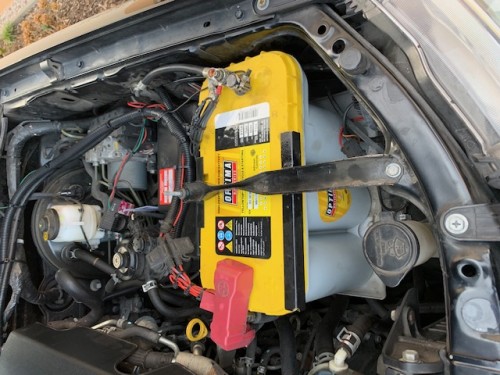

Aber das war noch nicht alles die Bastelstunde sollte erst noch richtig anfangen. Habe leider nicht alles Fotografieren können beim Umbau. Ich hatte mich für das IBS Doppelbatteriesystem entschieden mit zwei 75A Optima Yellow Batterien.
Der Einbau von dem Originalblech der 2. Batterie war relativ fix erledigt. Das Blech haben wir 5x mit dem Radkasten verschraubt. Einschweißen wollten wir es nicht, zweck Konservierung. Hält wie Bombe.
Danach noch fix die Halter der beiden Batterien umgeschweißt und dann konnten wir die Schon einbauen.

Main Batterie
Main Batterie

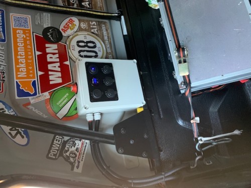

Als nächstes haben wir ein 32qmm Kabel Richtung Ladefläche gezogen. War bissl störrig das gute ding aber ging. Hinterm Rücklicht ein Lochgebohrt um das Kabel in die Ladefläche zubekommen.
Strombox Ladefläche
Strombox Ladefläche
Im Innenleben der Box ist nochmal ein extra Sicherungskasten um die einzelnen Steckdosen abzusichern.
