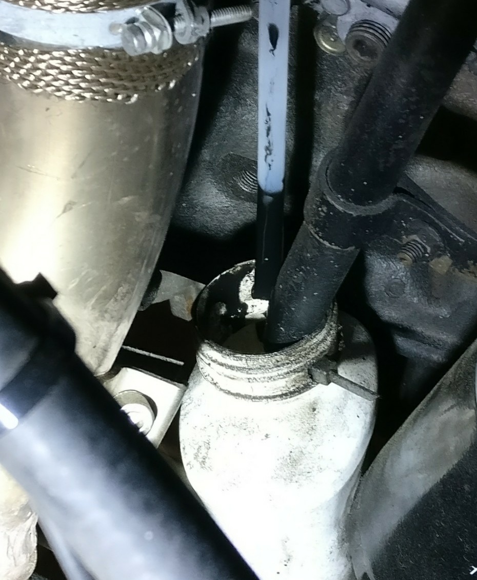

Wie habt ihr das gelöst? Bei mir ist einfach zuviel rausgekommen und weil es auf die Kardanwelle tropft fliegt es überall rum.

Habe zuerst versucht das Entlüftungsrohr mit einem Schlauch in den Rahmen zu verlängern. Der Erfolg ist, dass nun viele kleine Ölflecken statt einem großen entstehen :wink:
Habe nun seit einigen Jahren eine 0,5L Plastikflasche mit Kabelbinder am Entlüftungsrohr befestigt, Nach ca 30tkm Füllstand siehe Foto, trotz Turbo.

Ich bin jetzt auch erstmal auf eine größere Flasche umgestiegen weil der echt ganz schön viel rausballert. Das ist für mich auch sehr frustrierend weil ich mich z. B. gerne in Naturschutzgebieten aufhalte und ich kann mit dem Wagen da nicht hin. 1 Tropfen Öl vernichtet 1000L Wasser. Auch auf die Gefahr hin das ich mich hier super unbeliebt mache aber das ist ein No Go.

Ja ich habe es jetzt auch erstmal mit einer großen Trinkflasche gemacht. Es wird ca 80% weniger verteilt was schon ganz OK ist. Wir sind halt oft mit dem Hund unterwegs und da fährt man zum Wald und die Parkplätze da sind auch einfach nur Naturboden. Mich hat das schon ziemlich genervt aber vieleicht bin ich da einfach zu Anspruchsvoll. Auf der einen Seite reden wir ja hier von Baujahr 80 und schon zu der Zeit war es nicht OK das man eine Ölabtropfleitung nach draußen legt. Keiner meiner Oldies hatte das.
