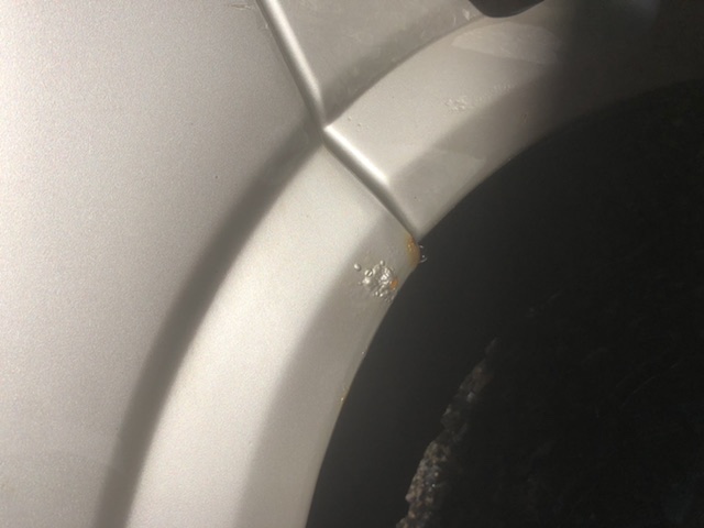

wir sind gerade auf großer Tour und noch mindestens ein Jahr unterwegs.
An unserem Hiace habe ich eine „kleine“ Roststelle gefunden, welche ich gerne am weiterwachsen hindern will.
Was wäre hier das beste Vorgehen? Den unterrosteten Lack abklopfen und die Stelle mit Rostkonverter einstreichen (habe ein kleines Fläschchen dabei) oder lieber den Lack drauflassen?

Rostkonverter? Welches Wundermittel hast Du denn im kleinen Fläschchen dabei?

abkratzen mit einem MEsser und Öl und oder Fett drauf

cruisermaddin hat geschrieben:Hallo,
Fertan Rostkonverter...

Lack so gut es geht entfernen ( dass sich keine Feuchtigkeit darunter sammeln kann), dann mit Öl, Fett oder Vaseline einstreichen

Fertan ist meines Erachtens eine feine Sache, aber für Deine Anwendung unterwegs nicht zielführend.
Es ist ja wasserlöslich und wäscht sich schnell wieder ab. Es gibt Blechsorten bei Toyota, die bleiben nach einer mehrfachen Fertanbehandlung sehr lange - auch unter luftfeuchten Bedingungen - rostfrei. Ob dass bei Deinen Blech auch so ist, ist fraglich.
In Deinem Fall wäre der Fettfleck an der Stelle besser...........

Das ist eine Durchrostung von innen, weil der Hohlraum erstens von der undichten Punktschweißnaht (Radhaus) mit Wasser versorgt wird und andererseits wegen zu geringer Luftbewegung nicht abtrocknen kann.
Reparaturmaßnahme: Belüftung verbessern, Schweißnaht reinigen und abdichten, basti‘s Rat mit Fett befolgen

Rost aufbrechen/abkratzen, Stelle von hinten/innen sauber machen. Fertan schadet eher nicht, danach gut abspülen und trocknen lassen. Auf jeden Fall aber auch mit Fett außen und innen dick einschmieren. Bei Gelegenheit nachschmieren.
So würde ich das handhaben.

Alles klar.
Sehr guter Hinweis, tatsächlich habe ich die Rückseite garnicht in Betracht gezogen.
Dann mache ich mich mal an die Arbeit.
Vielen Dank euch allen auch für das schnelle Antworten!
