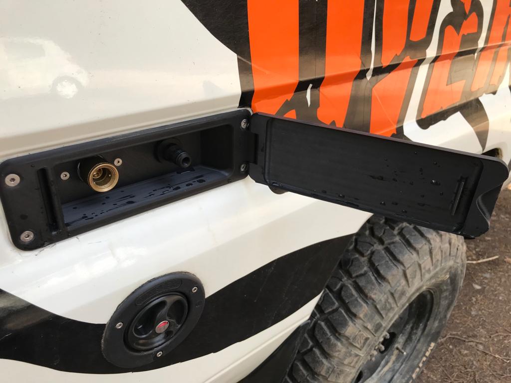

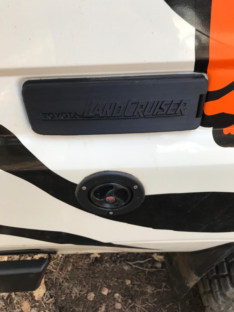

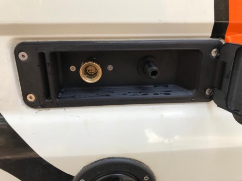

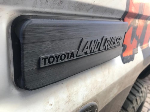

Hallo Buschtaxi Gemeinde,
ich habe mir für mein Landcruiser J7 eine Wassersteckdose, für außerhalb an den Zwangsentlüftungen, entworfen und gedruckt. Das Bauteil ersetzt die Entlüftung und kann ohne bohren einfach ausgetauscht werden. Das Teil ist mit 2 Anschlüssen vorgesehen, einer für Wasserentnahme und einer zur Befüllung des Tanks. Die stl Datei stelle ich euch frei zu Verfügung, falls jemand Interesse hat es sich selbst zu drucken. Wenn jemand das Teil gedruckt haben möchte oder andere Maße benötigt, kann er sich gerne bei mir melden.
Konnte noch keinen Beitrag zu 3D drucken finden, vielleicht gibt es ja noch andere hier im Forum die sich eigene Bauteile entworfen haben und es hier teilen möchten. Ich denke bei mir wird auch noch das ein oder andere dazu kommen.
Erik
Hier der link zu den stl Dateien und Fotos: https://drive.google.com/drive/folders/ ... sp=sharing

... sieht „sauber“ aus!
Danke für die Vorarbeit und vor allem für das Teilen der Datei! :thumbsup:

Das ist ja mal mega genial mit der Wassersteckdose leider für mich auf der falschen Seite. Hab ja keinen blassen Schimmer von 3 D Druckern......könnte man das Teil auch ohne wenig Aufwand seitenverkehrt bauen :ka:

Gefällt mir auch. Als Idee: Würde das Scharnier lieber oben ansetzen, da ist die Abbruchgefahr kleiner...
Und noch nen Druckluftanschflansch und evtl eine Philippi-Landstromdose integrieren?

Sehr schöne Lösung!
Danke fürs Teilen.
Welches Material hast Du genommen (ABS?) und bei welcher Temperatur gedruckt? :flame:

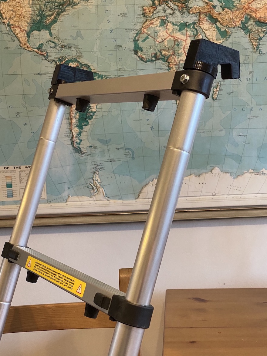

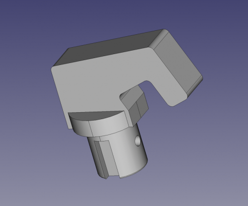

Ich habe die Winterpause auch für ein bisschen 3D Modellierung genutzt. Mich hat schon länger gestört, dass ich keine passende Leiterlösung für Reisen gefunden habe. Herausgekommen ist ein Haken für so eine 50EUR China Teleskop-Leiter damit man die beliebig im Frontrunner Dachträger einhängen kann.
In dem Haken wird eine Mutter geschoben werden und dann mit einer M6 Schraube fixiert.
Die finale Version hab ich in PETG drucken lassen. Einen Prototyp hab ich noch in ABS gedruckt und der hatte ein deutlich hübschere Oberfläche als das PETG. Aber ich hatte Sorge, dass ABS dem UV Licht nicht gewachsen ist und mit der Zeit versprödet.

JollyJumper hat geschrieben:Welches Material hast Du genommen (ABS?) und bei welcher Temperatur gedruckt? :flame:
Ich habe ASA genommen mit einer Extrudertemperatur von 250 grad.
GRJ78 hat geschrieben:Gefällt mir auch. Als Idee: Würde das Scharnier lieber oben ansetzen, da ist die Abbruchgefahr kleiner...
Das ganze ist natürlich noch sehr ausbaufähig, an Druckluft hatte ich auch schon gedacht, werde ich viellicht in der nächsten Zeit noch hinzufügen.
pikipiki hat geschrieben:Das ist ja mal mega genial mit der Wassersteckdose leider für mich auf der falschen Seite. Hab ja keinen blassen Schimmer von 3 D Druckern......könnte man das Teil auch ohne wenig Aufwand seitenverkehrt bauen :ka:
Habe den Deckel jetzt noch mal ohne schriftzug hochgeladen sodass er auf beiden seiten verwendbar ist ;)

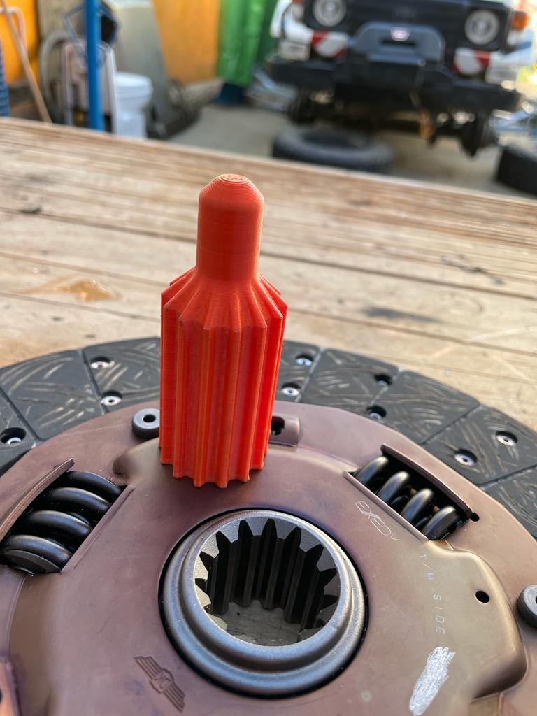

Hier ein weiteres Druckteil passend für H151f Getriebe mit 14 Zähnen und 15mm Lager-innendurchmesser
Kupplungszentrier-Werkzeug

Das ist nützlich! Danke!
