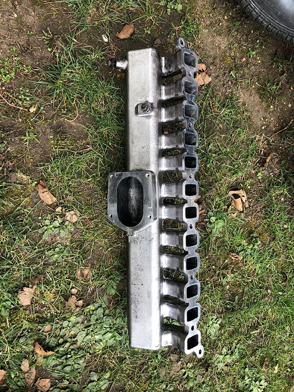

Ansaugbrücke und Ansaugkrümmer abmontiert und gereinigt....das war eine dreckige Arbeit.
Damit ich diese Arbeit nie wieder machen muss, hab ich mich entschieden die AGR zu blockieren. Dafür habe ich die Dichtung als Form genommen und aus Edelstahl 1.5 mm eine Platte angefertig. Diese habe ich oberhalb der neuen Dichtung eingebaut (zwischen Platte und Dichtung noch Auspuffdichtmasse) und dann das AGR Rohr eingebaut. Es fällt optisch nicht auf und passt auch noch oben an der Ansaugbrücke problemlos.

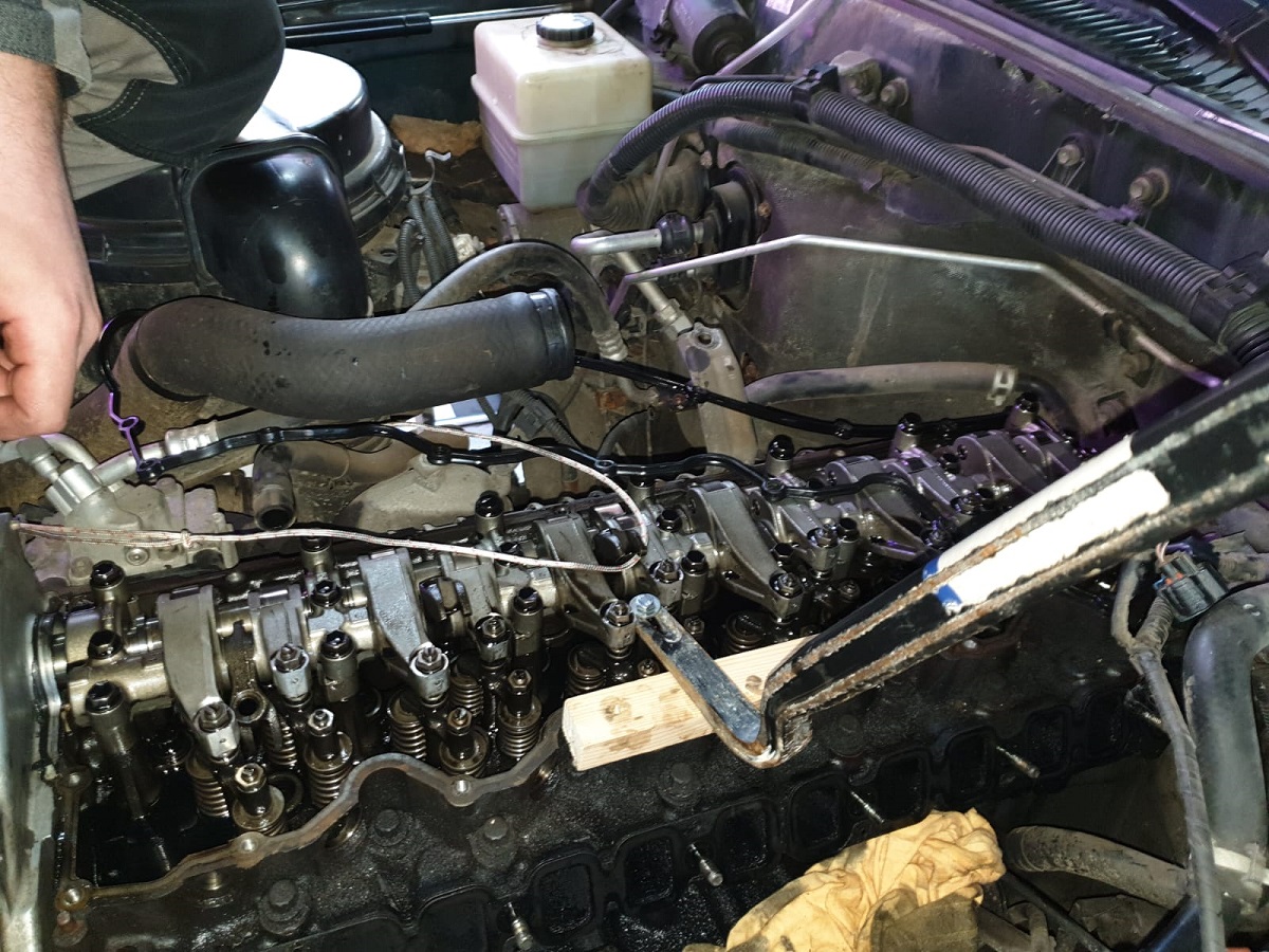

Danach das Ventilspiel kontrollieren. 2 Zylinder waren in der Toleranz. (In 0,17-0,23 Ex 0,47-0,53) alle anderen Waren darüber oder darunter. Habe alle auf 0,2/0,5 gestellt. Hierbei ist es beim Aufmachen der Verschlussschraube hilfreich wenn man zu zweit ist. Dann muss man nicht mit einer Rohrzange arbeiten.

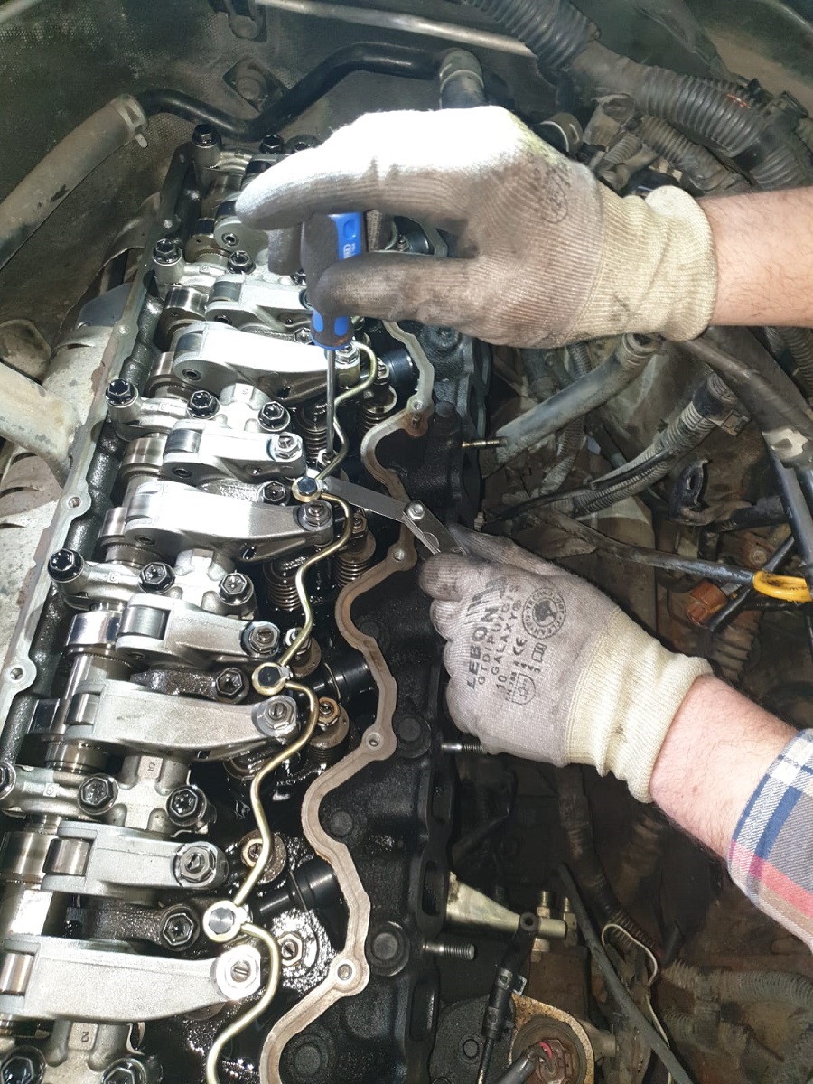

Danach wieder die Ansaugkrümmer drauf und neue Hochdruckleitungen verbauen. Die neue Dichtung der Ansaugbrücke ist wesentlich hochwertiger, als die alte, die verbaut war. Der Landcruiser hat da auch massiv rausgepfiffen und Öl-Abgasgemisch rausgehaut....hatte den Motorblock richtig eingesaut auf der Fahrerseite(dachte schon die ZKD hätte was...aber kein Rauchen oder Öl im Kühlwasser). Die Muttern beim Ansaugkrümmer waren stellenweise auch richtig locker(kein Wunder dass er da rausgeblasen hat). Habe sie daher mit Mittelfelster Schraubensicherung versehen und gemäß WHB festgezogen.
