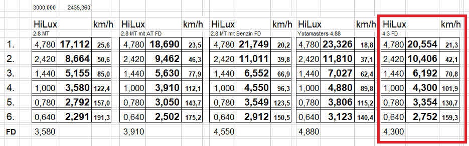

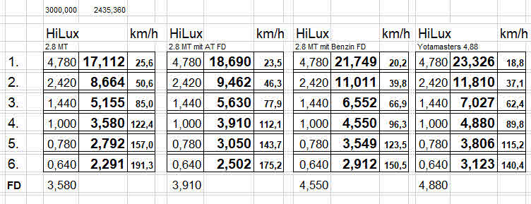

Ich habe hier meine Getriebe Tabellen, da ich ja auch viel mit Getrieben arbeite, auch im Motorsport. (Hobby)
Die erste ist mit 2.000 RPM, die zweite dann mit 3.000 RPM

Vielen Dank für den Link, ist wirklich um einiges preiswerter. Die OEM Teile sollten um die 2.700€ kosten.
Nur sind die 4.88er Achsen schon ein wenig gar kurz.
Das Problem ist auch, das man aus Unfallfahrzeugen auch keine Teile mehr bekommt, weil die etwas kürzeren vom Automatik wären für mich schon besser.

Hey, danke fürs Zeigen der Tabellen, Top Arbeit!!
Ja, 4.88 ist sicher auf der schon sehr kurzen Seite. Von Vorteil wäre, mehr als genug Luft für 285/70/17 oder 255/80/17 Bereifung...*träum*
Naja, mit Reifen in Seriengröße oder 265/70 ist die 4.3 Übersetzung bestimmt Top. Das wären ca. um 2500 Umdrehungen bei Reisetempo 130 im 6. Gang, perfekt. Einzige Frage, welche Kleinteile kämen da noch dazu? Wo landet man dann preislich? Vorteil am 4.88er Paket ist natürlich, alles ist drin. Man braucht dann nur noch eine fähige Werkstatt, die das einbaut.

Stefan L. hat geschrieben:Hey, danke fürs Zeigen der Tabellen, Top Arbeit!!
Interessantes Thema jedenfalls, wäre einen eigenen Thread wert;)
Sorry für OT und Grüße
Stefan
