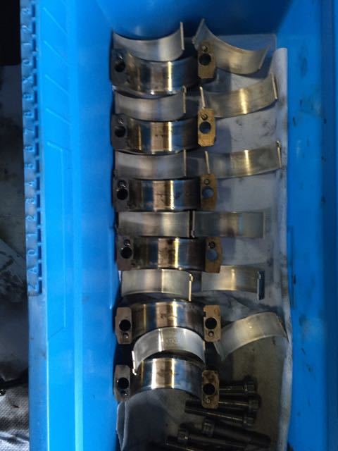

Ja, war höchste Zeit, bei 195000 Km sehen die unteren Lagerschalen so aus:
Motor 1HD-T, 12 Ventile
Nori.

Habs auch getan....
358.000 KM
Modelreihe J8 Bj. 90-92 haben wohl minderwertigere Lagerschalen bekommen die keine Notlaufeigenschaften haben. Da ich keine Historie von dem Wagen habe, Zustand Bilder unter Vorbehalt, aber ich denke es waren die Ersten.
-Aufwand ca 8 Std.
-Kosten Ca. 350€ orig. (Lagerschalen + Dehnschrauben+Kleinkaram+Öl usw) bis zu 5 Tage Lieferzeit beim Freundlichen.
-Ohne Bühne?!? Respekt aber könnte gehn :bulb:
-Meine Lagerschalen waren alle Größe 3
-Linker Halter welcher Motor-Getriebe zusammen hält aus platzgründen abgeschraubt das die Ölwane raus geht.
-Kurbelwelle lässt sich problemlos drehen um an die Schrauben zu kommen.
-Werkzeug: 21Ring, 18 Steck, 12 Vielzahn, 10 Steck, Spachtel, Drehmoment, Acceton, SIlikon, Lappen
-Tuningwerkzeug(nicht nötig): Akkuschrauber 10er Steck Ölwanne, Schlagschrauber für Dehnschrauben aber nicht zum reinschrauben!!!!, Blaumann, Latexhandschuhe, Kaffee
-Anzugsmomente stehen sogar oben links am Motorblock
have fun

bei mir war es gestern nun auch soweit, ich habe bei meinem Scheunenfund 80'ziger (EZ05/93, km-Stand 480 tkm) die Pleuellager getauscht.
Anfügen zu den vorhergehenden Posts möchte nur, daß ich die Lagerschalen mit Montagepaste eingesetzt habe und ohne Bühne oder Grube gearbeitet habe, sondern das Auto nur so auf Böcke gestellt habe das die Vorderachse fast komplett ausgefedert ist. Die Ölwanne war sehr fest und das äußere Belch ist stellenweise durchgerostet. Sonst problemlos.

Alter Schwede hat sich in deinem Fall absolut gelohnt, die Riefen sind mocny zu übersehen. Bei mir war die Ölwanne auch mega fest und hatte Anzeichen von Rost, aber konnte sie noch retten :-D

Nachdem ich nach dem Start immer ein Klopfgeräusch habe bis sich der Öldruck aufgebaut hat und der Öldruck insgesamt laut Anzeige zu niedrig ist, habe ich am Samstag auch auf Verdacht die Pleuellager gewechselt.
Die Lagerschalen sahen aber alle gut aus, keine Ausbrüche oder ähnliches. Am Öldruck hat sich durch den Tausch nichts geändert. Aber immerhin weiß ich jetzt dass da unten alles in Ordnung ist.

da ich bei meinem HZJ78 Turboumbau mit 310.000 km die Ölwanne tauschen musste, dachte ich es wäre praktisch sich gleich mal die Pleuellager anzuschauen.
Ich finde die sehen für die Laufleistung absolut OK aus, man erkennt das durch manche Lager größere Partikel gewandert sind, die Lagerzapfen der Kurbelwelle haben aber garkeine erkennbaren Laufspuren.

Sehen gut aus...wieder einbauen 8)
