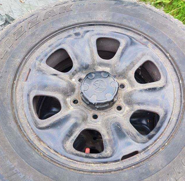

Eine Frage zu diesen Original-Felgen:
Gabe es diese Felge (6x16") mit unterschiedlichen Einpresstiefen(ET) oder waren diese immer 45mm?
Beiträge: 9237
Re: Passen Felgen vom Revo auf dem Vigo
Moin.
Ich meine ET30 haben meine originalen 6x16...
Außerdem haben die Nabenkappen ein anderes Design, das vom Foto passt nicht zum Hilux.
