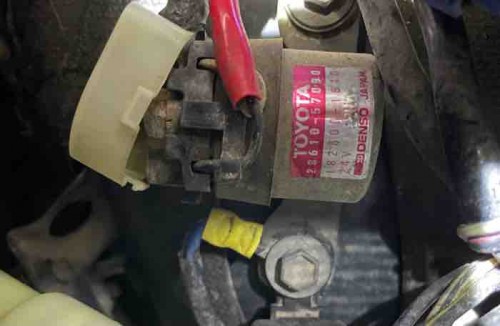

Mein Problem, er glüht nicht vor. Ich habe den temp.Sensor vermessen, der sollte passen, auch die Glühkammer oder wie das Ding heisst…ein Relais dürfte hinüber sein. Jetzt aber zu meiner Frage, ich habe dann noch ein 2tes Relais gefunden…hat der Hj61 2? Wenn nein, welches ist das Richtige? Zwischen Batterie und Luffi, oder hinter dem Luffi?
Habe ich überhaupt das Richtige erwischt? (Foto)

Der HJ61 hat, wie jeder Direkteinspritzer alter Bauart keine Vorglühanlage. Er hat lediglich ein Heizgitter im Ansaugtrakt, dass aber erst deutlich unterhalb von 0°C angeschaltet wird. Bei meinem HJ61 fängt die Vorglühanzeige so bei -5 bis -8°C an zu leuchten. Die ganze Anlage zur Steuerung dieses Systems sitzt übrigens in der Fahrertür.

Nochmal, da glüht nichts vor. Der Motor hat keine Glühkerzen o.ä. Das braucht er auch aufgrund seiner Konstruktion auch nicht.

Für die Ansaugluftvorwärmung sind, wenn ich es richtig in Erinnerung habe, 2 Relais zuständig.

Ja, beim 12H-T in unseren Breiten sind 2 Relais beteiligt - das Heizgitter hat ja auch 2 Stufen (3 Anschlüsse).
