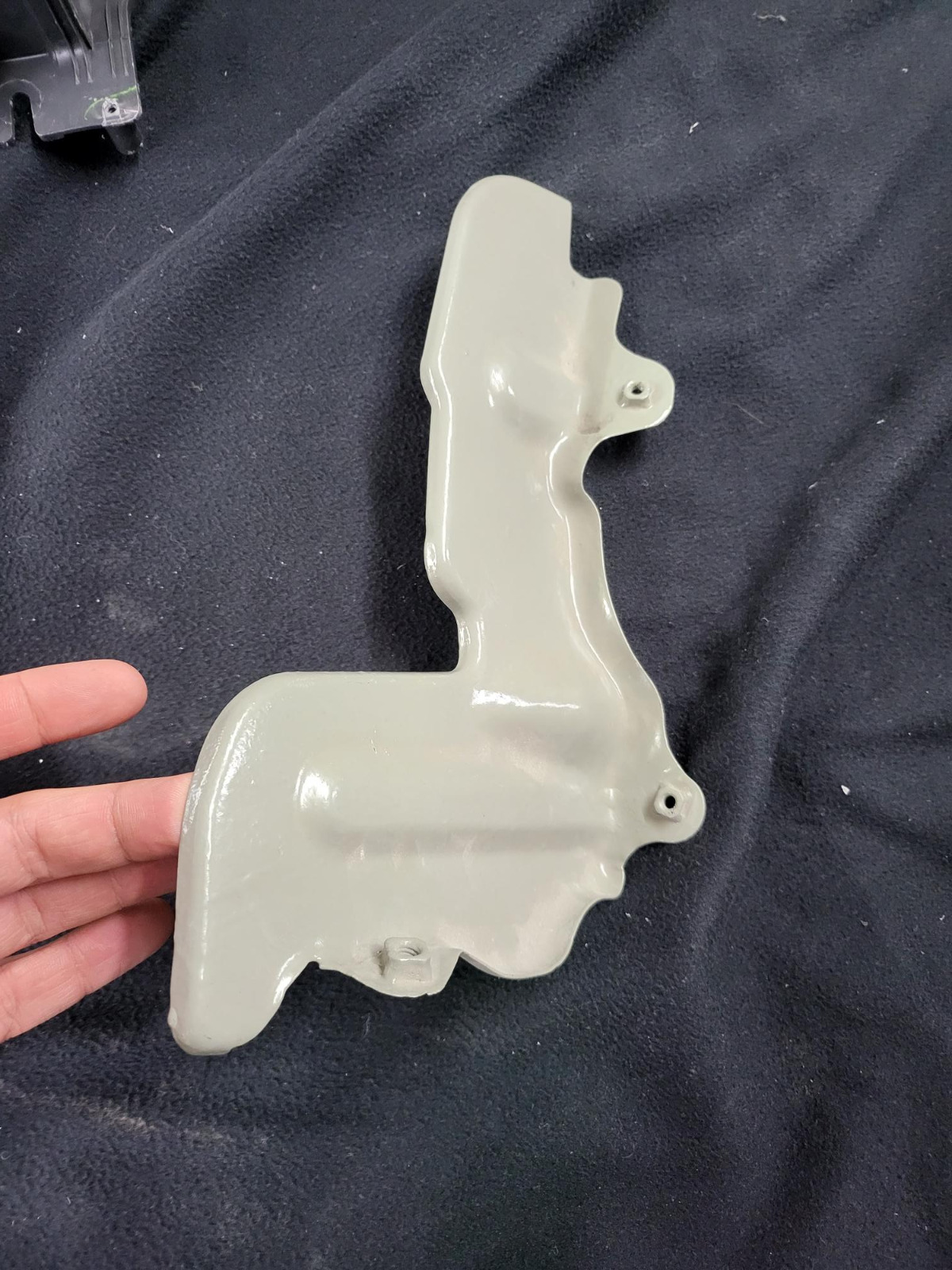

Wo gehörst du wohl hin?
Hallo zusammen, ich habe ein Teil, dass seinen Platz nicht finden will. Ich dachte es gehört als Wärmeschutzblech irgendwie an die vorderen Kotflügel. Es mag aber nicht so richtig passen.
Kann mir jemand weiter helfen?
Danke Grüße Wolfgang
Hab noch ein Bild vom aktuellen Zusand mit angehängt. So seht ihr es tut sich immer wieder was.
Ein bisschen Blech ein bisschen Farbe aber keinen Bestimmungsort

wüstenfreund
Beiträge: 2087
Wohnort: Karben
Re: Generalkur HZJ75
Beitrag von wüstenfreund »
wenn ich das richtig sehe ist das ein Schutzblech unter dem "Verteiler Stück" wo die Bremsleitungen nach vorne und hinten abgehen. Ist bei mir silber.

white giant hat geschrieben:Wo gehörst du wohl hin?
Hallo Wolfgang
Deine Baustelle sieht ja richtig gut aus! Habe meinen 75er gerade komplett zerlegt und vom Rahmen gehoben, da einfach zu viel Rost überall ist. Eigentlich sollte nur ein wenig geschweisst und neu lackiert werden. Jetzt ist bald jede Schraube weggedreht die man wegdrehen kann. Ohne Schützenhilfe hier aus dem Forum wäre ich wahrscheinlich schon abgesoffen mit dem Wagen.... Werde bei Gelegenheit meine Baustelle dann auch hier vorstellen.
An das Teil meine ich mich noch sehr gut erinnern zu können als ich es abgebaut habe. Das müsste am vorderen rechten Kotflügel ganz vorne ein Verbindungsstück nach unten zum Innenkotflügel (Apron) sein. Habe dem leider nicht so viel Aufmerksamkeit geschenkt weil bei mir vor allem die rechte Seite vorne von der braunen Pest unwiederbringlich verschlungen wurde und daher direkt auf dem Wertstoffhof gelandet ist. Daher kann ich den Ort nicht genau beschreiben. Sicher weiß ich nur noch, dass vorne rechts ein Verbindungsstück war. Links gab es das nicht.
VG
Beni
Gruß Beni

Hallo Beni,
vielen Dank habe gerade nochmals die Löcher im Kotflügel geprüft, irgendwie will es nicht passen. Naja ich habe noch ein paar Ecken an denen ich weiter machen kann.

isegrim
Beiträge: 1947
Beitrag von isegrim »
Ich glaube da gibt es noch jeweils ein Blech zwischen den Kotflügeln und dem unterem Teil der Frontmaske...Dann müsstest Du aber noch ein 2tes ähnliches Blech haben .

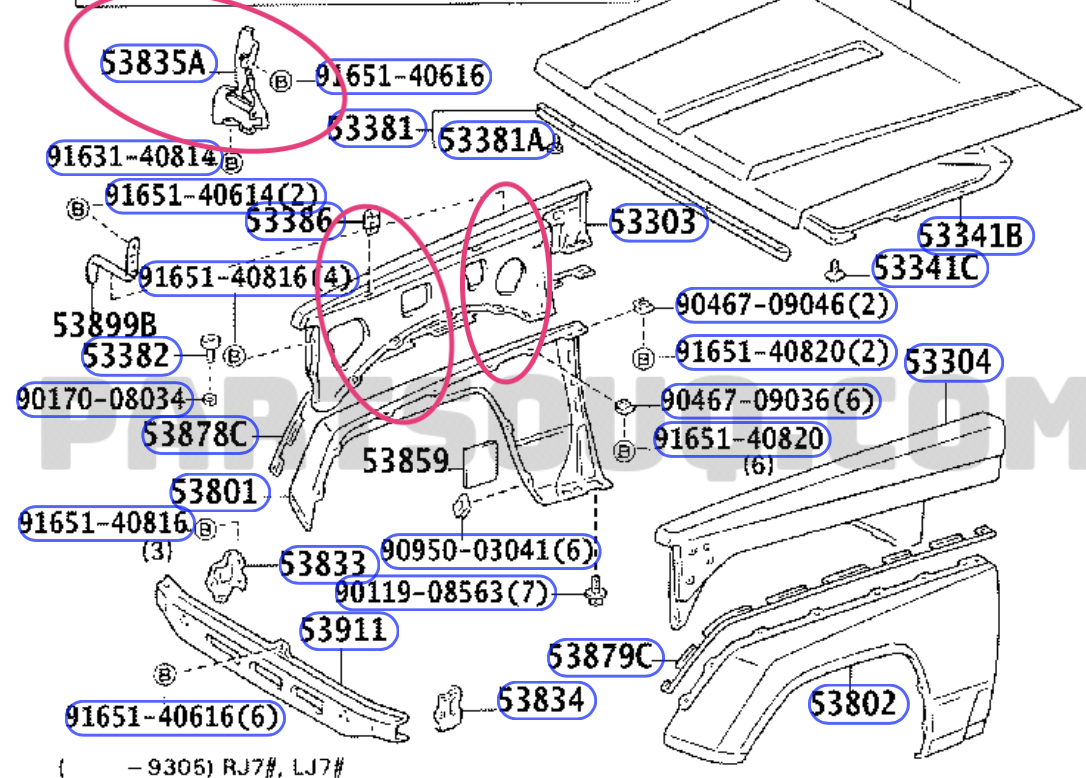

Seidenbeni
Beiträge: 152
Registriert: 21. August 2021 15:39
Wohnort: Lindenberg i. Allgäu
Beitrag von Seidenbeni »
Es war definitiv irgendwo in dem Hohlraum/Gerippe vom oberen Kotflügel drin und von der Lage her so wie eingezeichnet mit dem Innenkotflügel nach unten verbunden. Links gab es das Teil bei mir auf jeden Fall nicht.
