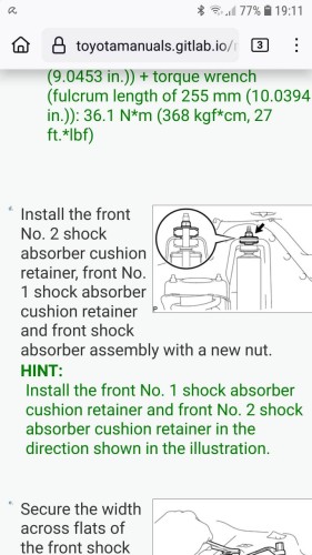

Mir ist mal was aufgefallen....
Bei Dir
Bei mir
Laut Handbuch

xsteel hat geschrieben: 13. Oktober 2024 19:20
Bei Dir
Bei mir
Laut Handbuch
Ow man :evil:
Blabla TüV. Was prüfen die?
Echt ärgerlich. Wie soll ich das jetzt machen ohne ordentlich Werkzeug womit man die Gummis zusammendrückt
Meinst das gepolter kommt davon?
Danke!

Otomo hat geschrieben: 13. Oktober 2024 19:26
Was würdest tauschen auf verdacht?
wenn ich bei meinem die buchsen (1 und 2 in deinem bild) tausche ist kurzfristig ruhe
die kugelköpfe (nr 6) können natürlich auch spiel haben, hatte ich noch nie. mal prüfen im ausgebautem zustand
Zuletzt geändert von spec am 13. Oktober 2024 20:49, insgesamt 1-mal geändert.

bei meinen vorderen stossdämpfern sind:
beim oberen gummi zwei scheiben (ober- und unterhalb des gummi)
beim unteren gummi keine scheibe oberhalb des gummi und 1 scheibe unterhalb des gummi)
ob das einen unterscheid macht, das ist ja alles durch die mutter verspannt
2001er HDJ78 255/100 R16

spec hat geschrieben: 13. Oktober 2024 20:47
wenn ich dich richtig verstanden habe ist es bei dir nach handbuch. unten am fuss von meinem stoßdämpfer ist auch gemäß handbuch. siehe foto von meinem.
ein gefühl dafür ob die kräfte beim fahren größer sind als die vorspannung hab ich nicht. da das poltern bei weicher einstellung stärker ist, kann man schon davon ausgehen. es wird sich zeigen wenn ich es richtiggestellt habe. ich bin auch gespannt
