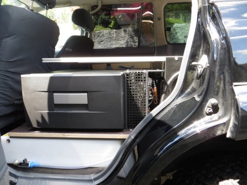

Im vorderen Teil unseres Ausbaus, also nach den Schubladen, wollen wir den Stauraum etwas flexibel gestalten. Das einzige Teil, welches fix montiert ist, ist der Kühlschrank. Da wir wegen der Liegefläche in der Höhe auf 30cm limitiert sind, war es schwierig, ein passendes Gerät zu finden. Nach langer Suche haben wir uns für eine Kühlschublade entschieden. Dabei handelt es sich um eine Kompressorkühlbox von WAECO und zwar das Modell Coolmatic CD 30:
Da wir aufgrund der Türe die Schublade aber nicht aufmachen können, haben wir sie kurzerhand demontiert. Jetzt haben wir ein Kühlfach mit abnehmbarem Deckel. Auf der anderen Seite werden wir je nach Platzbedarf mit RAKO-Kisten arbeiten oder auch mal Platz für eine Tasche oder Einkäufe lassen:
Die Kühlbox wird mit den mitgelieferten Winkeln auf die Bodenplatte geschraubt. Damit die RAKOs nicht davonfliegen, montieren wir M8 Ringschrauben in die Bodenplatte und befestigen die Kisten dann mit Spansets. Bei der Anprobe haben wir gemerkt, dass wir durch die serienmässige Türverkleidung ziemlich viel Platz in der Breite verlieren. Deshalb sahen wir uns gezwungen diese durch eine Eigenbau-Lösung zu ersetzen (danke an MM für die Idee!). Es war eine ziemlich mühsame Angelegenheit, den Fensterheber einigermassen elegant in dem schmalen Holz zu integrieren:
Um das Wasser aus dem Tank zu bekommen, wollen wir eine Druckwasserpumpe installieren. Diese merkt automatisch, wenn der Druck in der Leitung abfällt (also ein Hahn geöffnet wird) und fördert dann Wasser. Unser Modell ist eine Shurflo Trailking 7. Hinter den Seitenverkleidung gibt es nebst unliebsamen Überraschungen in der Form von Rost auch jede Menge ungenutzten Platz. Der ideale Ort für unsere Pumpe. Aus der Ferne sieht das so aus:
Die Pumpe haben wir auf ein 4mm Alublech geschraubt. Das Blech haben wir dann mit 5 Schrauben in bereits vorhandene Löcher der Karosserie geschraubt. Zwischen Blech und Karosserie haben wir noch ein Stück Fahrradschlauch unterlegt, um die Vibrationen ein wenig zu dämmen:
Der Schlauch und die Kabel verlaufen ebenfalls blickgeschützt hinter der Verkleidung. Der Clou dieser ganzen Installation ist es, dass in der Seitenverkleidung vorhandene Fach als Wartungsöffnung zu nutzen. Dazu haben wir die Plastiknieten des Fachs aufgebohrt und dieses entfernt. Nun passt der Deckel immer noch, aber dahinter verbirgt sich nun die Pumpe! Durch die Öffnung hat man Zugang zum Filter und kann diesen gegebenenfalls wechseln. Auch können eventuelle Lecks oder lose Schrauben so frühzeitig erkannt werden. So schaut‘s aus:
Im hinteren Teil der Abdeckung befindet sich der Ein/Aus-Schalter für die Pumpe und der Wasserhahn (ich weiss, dass schaut noch nicht sonderlich pistenfest aus, da müssen wir uns noch was überlegen :))
