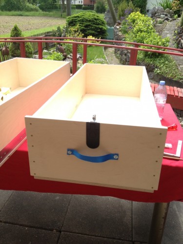

Somit war die Arbeit an der Bodenplatte soweit abgeschlossen. Dann gings an die Schubladen. Die fertigen wir aus 15mm Birkenholz, welches wir vom Schreiner zuschneiden liessen. Hier gestaltete sich die Anprobe auch ein wenig knifflig:
Wir mussten die Seitenwände je nach dem ein wenig nach innen oder aussen versetzt anbringen, da es sonst zu eng gewesen wäre und sich die Schublade nicht mehr in der Schiene bewegen liesse. Somit beschlossen wir, im Zweifelsfall eher zu viel Platz zu lassen, zur Not können wir immer noch mit Unterlagscheiben korrigieren.
Zur Verstärkung brachten wir entlang der Seitenwand, wo die Schubladenschiene aufliegt, ein 1.5mm Alublech an. Dieses montierten wir in die entsprechende Nut hinein, so dass es nicht aufträgt. Hier wird dieses Alu gerade aufgeklebt:
Wir erhoffen uns davon auch, dass sich ein Teil des Gewichts später auf diesem Alu verteilt und nicht alles an den Schrauben hängt und diese ausreissen. Natürlich mussten auch an den Schubladenseitenwänden noch Löcher gebohrt werden für die Befestigung an die Schubladenschiene. Die Schrauben sind alle M6 und werden mit den entsprechenden Einschlagmuttern verschraubt. Als Verschluss entschieden wir uns für einen Southco C5 Kompressionsverschluss, dieser trägt nach vorne nicht auf und lässt sich unter einstellbarer Vorspannung verriegeln und einfach per Fingerdruck aufschnappen. Dann noch ein Griff aus Spanset-Resten und fertig sind die beiden Schubladen:
Die Innenmasse sind übrigens: 1160x470x260mm
Die Inneneinteilung der Schubladen werden wir uns noch überlegen müssen. Es wird sicher pro Schublade 2-3 fixe Trennwände geben, auch um die Stabilität zu erhöhen und den Boden ein wenig zu stützen. Für den Rest werden wir mit Behältern aus dem Baumarkt für Ordnung sorgen. Die Idee ist, dass die eine Schublade die Küche und die andere Kleider und Badezimmer aufnimmt.
