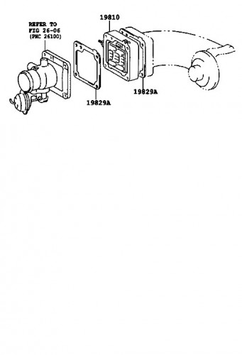

landcruiser hat geschrieben:Sigi, ich weiß nicht wie die an die Bilder kommen?
Beim HDJ100 sind beim DI, wie beim HDJ80 m.W.(!) Glühgitter (19810-17011) im Ansaugkanal verbaut, aber keine Glühkerzen.
IM EPC gibts dazu auch keine Glühkerzen.
Mag aber ev. irgendwo auch HDJ100 mit Glühkerzen geben?
Scheint so zu sein, evtl. aus dem "general" und nicht "Europe" Modell-
Sigi

Sigi, den 100er gab es in "other countries" lt Toyo DIY mit 1HDT, da hatte er dann die Glühkerzen und daher kommt dein Bild !.....
So kenne ich das beim 100er mit HDFTE

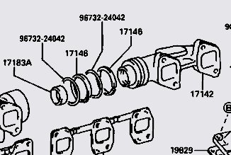

Der Abgaskrümmer (Exhaust Manifold) ist bei 100er offenbar zweigeteilt! Da gibt es zwei Kandidaten, die in Frage kommen:
- RING, EXHAUST MANIFOLD 17146, 17151-17010
- COLLAR, MANIFOLD 17183A, 17183-17010
Zuletzt geändert von RobertL am 1. März 2016 22:48, insgesamt 1-mal geändert.

Ich denke du hast soeben den Jackpot geknackt!!!! :alarm:
Das müsste der 17183a sein von der Grösse her. Wenn ich den biege, wird er ca. 3cm im Druchmesser....
Und der Kollektor ist zweigeteilt und hat etwas Spiel zwischen den Teilen.
Habe ich kurz drüber nachgedacht und bemerkt, dran gezogen und wieder grosszügig verdrängt.
Aber genau so wird es sein... :D
Wie kriegt man denn den Kollektor auseinander? Kräfig ziehen?
Jedenfalls schon mal herzlichst DANKE Robert! :wink:
