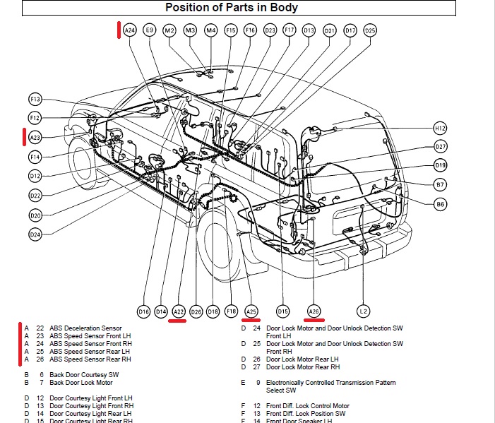

Dir ist aber schon klar das es mir dem Kabelbaum alleine nicht getan ist?! Abgesehen von Steuergerät,Bremsleitungen und den besagten ABS Block, müssen die Achsen die Bohrungen für die Sensoren aufweisen.

80-Series

Landkind70 hat geschrieben:Dir ist aber schon klar das es mir dem Kabelbaum alleine nicht getan ist?! Abgesehen von Steuergerät,Bremsleitungen und den besagten ABS Block, müssen die Achsen die Bohrungen für die Sensoren aufweisen.
Guten Morgen zusammen,
wie schon geschrieben ist es mit dem Einbau des ABS-Blocks bei weitem nicht getan !
Das ist nur die kleine sichtbare Spitze des Eisberges. ;-)
Es folgen ein paar technische Illustrationen um den Umfang mal etwas zu verdeutlichen.
Ich persönlich würde mir sehr sehr gut überlegen ob ich mir das antun würde.
Und wenn dann nur wenn ich es selber machen könnte.
Sonst wird das ein teures Projekt ohne Erfolgsgarantie. Der zeitliche Aufwand dürfte immens werden.
Und zwar nicht der Aufwand zur Montage der Teile, sondern um das danach zum Funktionieren zu bringen.
Ich persönlich denke nicht, dass das "Plug&Play" funktionieren wird.

Der Plan ist ja richtig übersichtlich, fehlen noch die geänderten Leitungen, dann sollte das funktionieren!
Hab nur grad wenig Zeit, wenn du einen Studenten findest, mach genügend Bilder!

Danke für die Pläne.
Ich vermute dass steht und fällt mit dem verbautem Kabelbaum.
