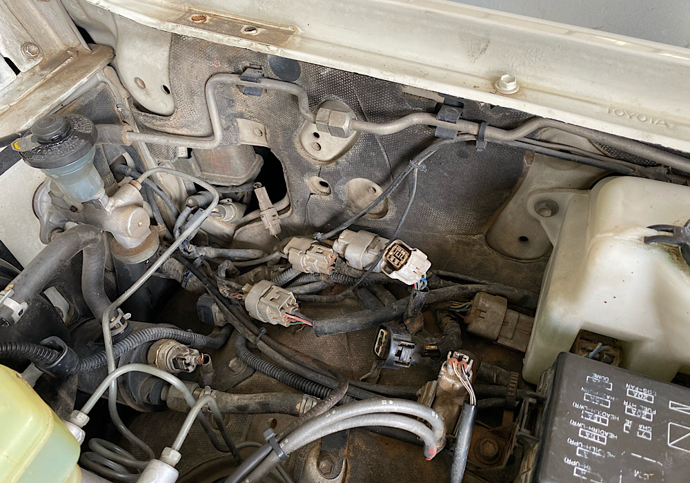

Jetzt die Frage
Da wo das Steuergerät sonst sitzt, tummelt sich ein Sammelsurium von Steckern und Kabeln.
Ist dies der Kabelbaum für das Steuergerät?

Jetzt die Frage

Wenn er denn jemals ABS hatte, müssten Raddrehzahlsensoren verbaut (gewesen) sein...und wenn nicht mehr zumindest noch die entsprechenden Öffnungen in den Achsen vorhanden sein.

und nachträglich, anstelle eines ABS Blocks die geänderten Verteilerstücke in den beiden Bremskreisen!

Ist ja mit dem ABS Block nicht getan,da fehlen noch weitere Dinge.
Nachrüsten würde ich das im leben nicht

Hallo und bloss nicht in Panik verfallen.
- Neue Dämpfer und eventuell Fahrwerksbuchsen einbauen.
- Neue Reifen aufziehen.
- Die Sättel beweglich machen, neue Flüssigkeit rein und Entlüften.
Und schon bremst das Ding wieder einwandfrei.
ABS würde ich da nicht nachrüsten.
Das wäre mir zuviel Aufwand für wenig Mehrwert.

Sondern ob diese vielen leeren Stecker welche im Motorraum rumliegen eventuell eigentlich für das ABS Steuergerät vorgesehen waren.

ich habe einen ABS Block in einem 80er Wrack...kannst du haben

Also,
dort wo bei dir jetzt Platz für einen kleinen Kompressor ist, sieht das bei meinem 97er FZJ80 mit Automatikgetriebe wie folgt aus.
Auf die Schnelle habe ich minimum drei Stecker an der ABS-Einheit gezählt.......

Der hat TÜV mit ausgebautem ABS?!
