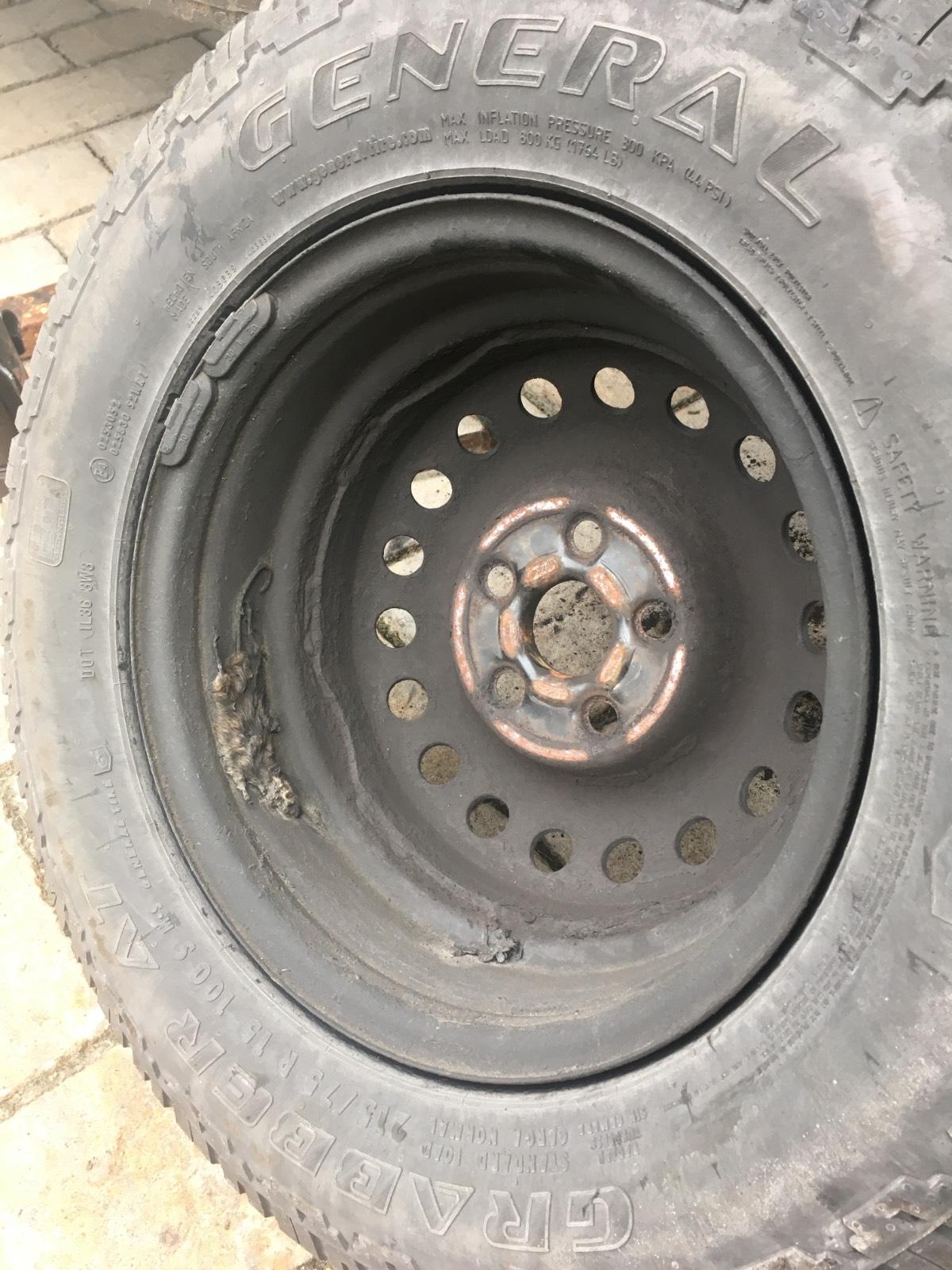

cruisermaddin hat geschrieben: 22. August 2024 08:44
@ Toyobruder: Was hast Du für Felgen?
So schauen meine Felgen aus!
fsk18
Beiträge: 5785
Wohnort: Erzgebirge
Re: Wuchtgewichte
Beitrag von fsk18 »
Toyobruder hat geschrieben: 26. August 2024 09:21
falsche Gewichte montiert, sind für normale "dünne" PKW-Stahlfelgen
Gruß Basti

Falsche Gewichte und hier klebt auch nichts ! das wird nichts,

fsk18 hat geschrieben: 22. August 2024 09:20
bei den LC (ausser die J10/20 Stahlfelgen) ist die Modellreihe "Hoffmann 164" passend, die normalen PKWgewichte passen nicht.
Wenn ich mich nicht täusche, sind die Hoffmann 164 auch schon weggeflogen...

Odessa hat geschrieben: 26. August 2024 13:54
nicht bei mir ;-)

fsk18 hat geschrieben: 26. August 2024 09:54
Komisch, das sind gerade die, die bis jetzt am besten gehalten haben - zumindest über 8000 km Island... :think:
