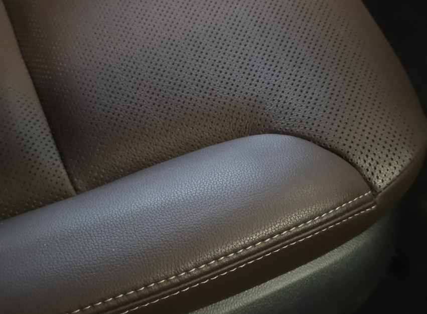

Nun zu Deiner These, welche ich anhand meiner First-Edition bestätigen würde (ohne Gewähr)! Das kann eigentlich bei den geschlossenen Flächen (Sitzwangen, Lehnen-Seitenwangen, usw.) nur Spaltleder sein (füge ein Foto von mir bei).
Es ist mit MB-Leder überhaupt nicht in den Vergleich zu bringen und selbst das vergleichsweise geschmeidige und dünne MB-Nappa-Leder macht einen wertigeren und stabileren Eindruck, als dieses Material hier.
Wenn man über das verbaute Leder streicht und mit Gefühl drückt, dann erscheint diese "Echtleder"-Schicht, im Vergleich zu mir bekanntem Echtleder, sehr weich (wie gepolstertes Kunstleder) und als das darunter eine Zwischenschicht (Gewebe) vorhanden ist. Dies bestätigt auch der Blick in die Belüftungslöcher, der bei mir belüfteten Sitzflächen, wo man diese Gewebeschicht in der Farbe weiß durchschimmern sieht (im beigefügten Bild nicht zu erkennen, aber bei Sonnenlichteinfall) oder es ist ein eigenständiges Zwischenmaterial (Vlies) mit verbaut.
Das Echtleder ist nicht ansatzweise vergleichbar, mit dem Material eines HDJ80 oder LC100. Und das stand auch schon immer im Vergleich zu MB und BMW hinten an.
Die Riss- oder Abriebstelle lässt sich in jedem Fall reparieren (z.B. https://www.thefinisher.com/de/colourlo ... reparatur/). Wenn Du das Fahrzeug auf längere Perspektive halten möchtest und spätestens, wenn eine zweite Ausbesserungsreparatur kommt, würde ich die vorderen Sitze, so lange man hierzulande noch an einen kundigen Sattler kommt, nach der einstigen, "deutschen Robustheits- und Wertigkeitsskala" (Handwerk) neu beziehen lassen.
Vorher aber den Mangel erstmal beim Händler anzeigen und nachbessern lassen.
Fazit: Nicht nur die Blechstärke der Karosserie wurde erfolgreich optimiert (minimiert), sondern auch die Echtleder-Bezüge...
