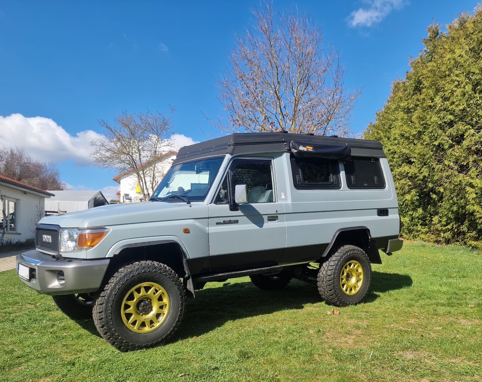

Gandalf Graurock oder besser ... Gandalf Goldfelge...
Tja. In der Sonne noch schlimmer, die Farbe ... nur damit niemand denkt, die Bernardis oder ich hätten Geschmacksverirrung, hier die Geschichte:
- Auto für Fahrwerk und anderes Anfang Februar mit ausreichend Zeit nach hinten abgegeben
- Felgen bestellt in ANTHRAZIT mit angegebener Lieferzeit zwischen 2 - 3 Wochen
- Verzögerung hier, Verzögerung da, "ja, aber diesen Freitag werden sie lackiert...", tralala
- inzwischen waren wir bei 7 Wochen und ich brauche nun das Auto wieder
- also Angebot kostenfreier Intermediate-Goldfelgen direkt aus Italien angenommen
- die werden im Sommer dann gegen "meine" getauscht
Und damit's keine Missverständnisse gibt: an den Bernardis lag es nicht, Kerstin hat dem Generalimporteur schon ordentlich Feuer gemacht. Ich vermute als Grund der "Verzögerung" die mancherorts immer noch typische italienische Entspanntheit. Lesson learned: Felgen in Italien mit 10 Wochen Vorlauf bestellen, egal wie die Lieferzeit angegeben ist. Wenn sie früher da sind, liegen sie rum. Aber sie sind da!
Von den Proportionen / Größe usw. sieht's aber gut und passend aus. Vorne die Gummilippe hätte wegen mir nicht sein müssen. Schau ich mir dann mal in echt an, ob die nicht "zufällig abfällt"... :shock: 8)

Also mit Weißer Schrift auf den Reifen würds mir noch besser gefallen :rofl:
Nein sieht wirklich gut aus, auch das Gold hat was, ich kann's aber verstehen das du Schwarz möchtest, immer nur Putzen hätte ich auch keine Lust drauf.

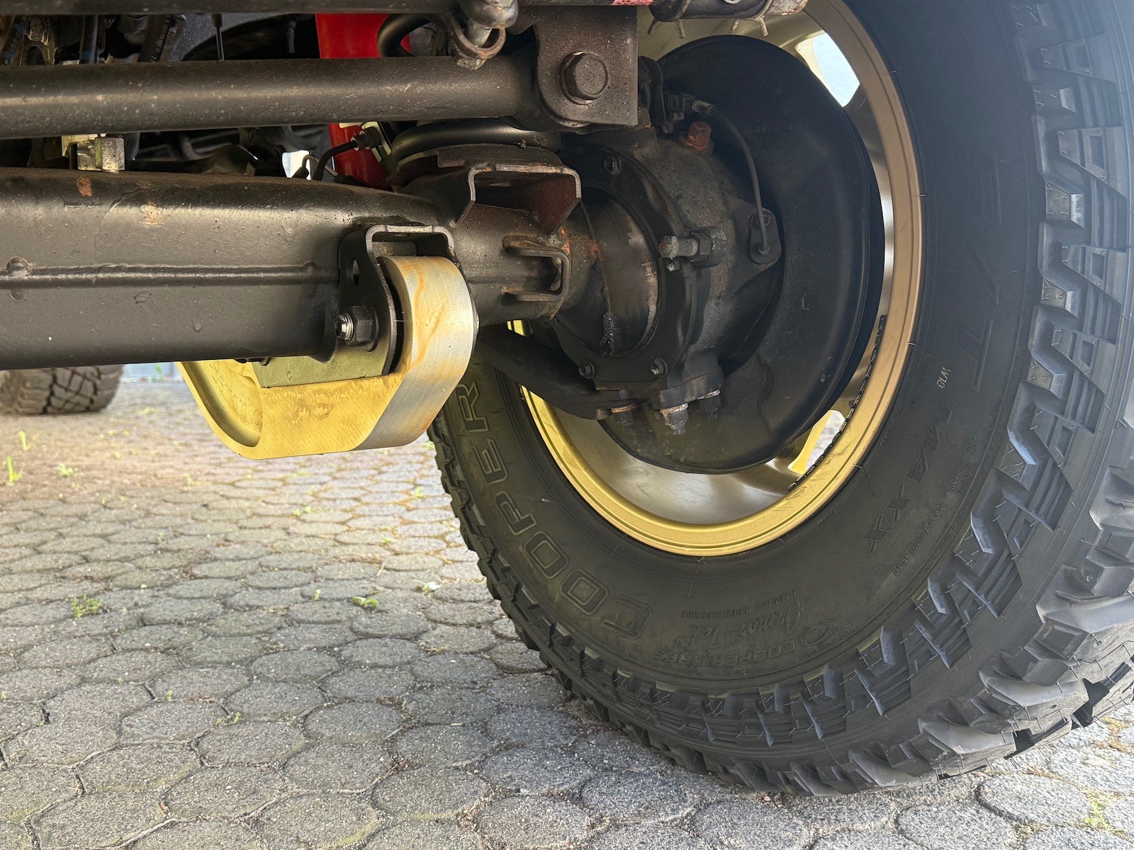

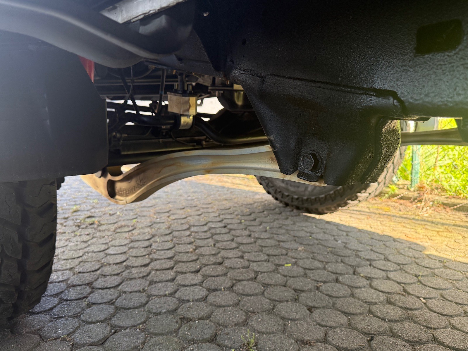

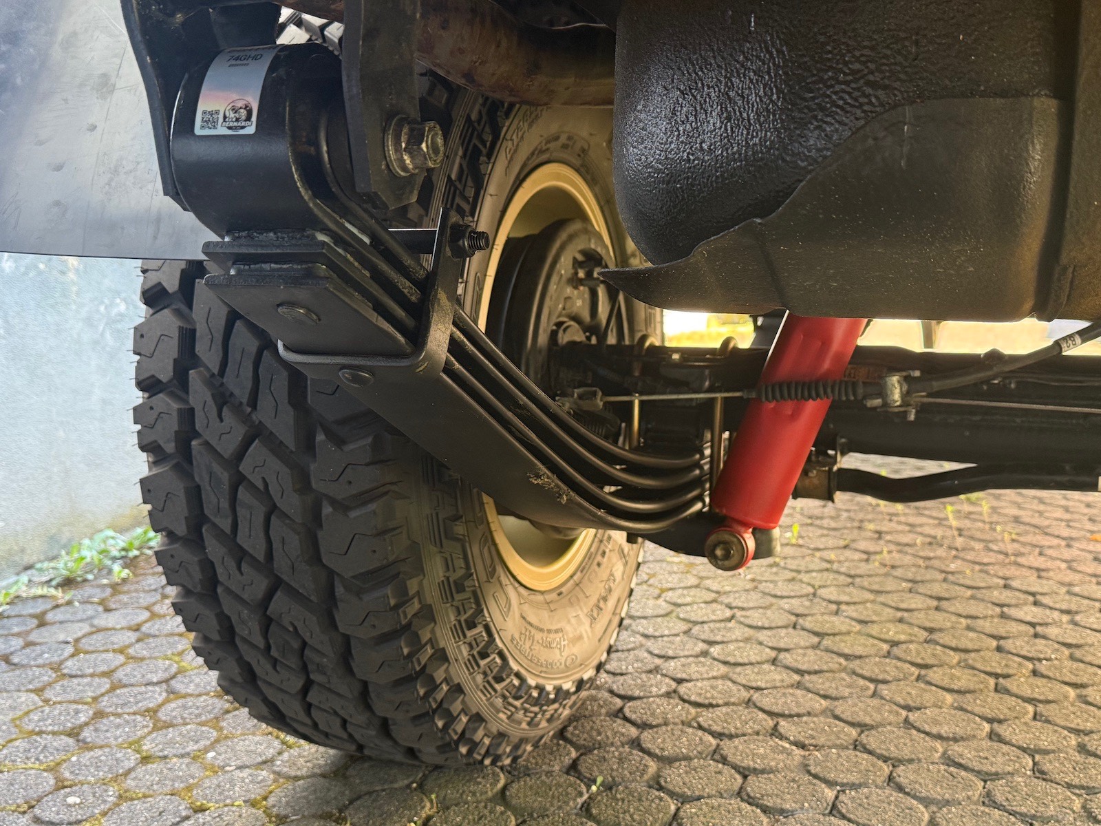

kurz dem Auto unter den Rock geschaut...
Fährt sich wie ein Traum! Auf der AB höre ich den Motor nicht mehr so, dafür das Summen der Reifen, lauter, aber nicht unangenehm. Es macht jetzt Spaß, AB zu fahren, auch bei 120, vorher fand ich das eher anstrengend. Für mich wichtig, daß er auch auf AB entspannt zu fahren ist, irgendwie muß man ja "ins Gelände" kommen. Kurvige Landstraße auch super, aber aufpassen muss man trotzdem und nicht übertreiben, es ist halt doch ordentlich Gewicht und die Physik läßt sich nicht austricksen.
Gewichtsersparnis 70 - 80kg, 20kg bei den Längslenkern, Rest Federpaket. 285/75R17er Cooper auf Alufelge sind glaube ich bisschen schwerer als Original...
Ach ja, die "high-clearance U-Bolt-Platten", von Superior Engineering aus dem Vollen gefräst, die hab' ich auch. Nur nicht eingebaut. Sie wiegen (pro Stück!) 10kg. Und mir wurde glaubhaft versichert, daß in vielen Jahren noch nie an der Stelle ein Problem mit der Bodenfreiheit auftrat.

Die goldenen Felgen finde ich durchaus stimmig. Vielleicht besteht dann gar kein Wunsch mehr die zu tauschen.
Je öfter man sich das Bild ansieht, desto eher denkt man, so schlimm ist es nicht. In echt, vor allem in der Sonne, wirkt das anders. Es "passt" nicht, sie sind zu hell und zu gelb. Ich denke, Bronze wäre noch gut. Und mir persönlich ist Gold viel zu auffällig.
Marsu hat geschrieben: 5. April 2025 11:01
Wie verhält sich die Wankneigung gegenüber vorher?
Wesentlich besser! Das war ja das/mein Hauptproblem mit dem Originalfahrwerk, dass es bei zügiger Fahrt auf kurviger Strecke bei mir ein ungutes Gefühl hinterlassen hat. Das ist jetzt weg; daß man trotzdem nicht mit 120 Sachen durch eine 90 Grad Kurve damit kommt, meine ich mit "man kann die Physik nicht überlisten".
