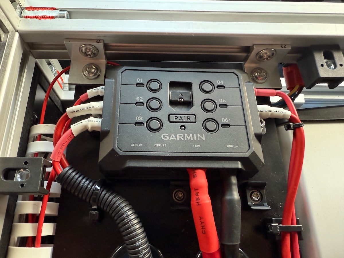

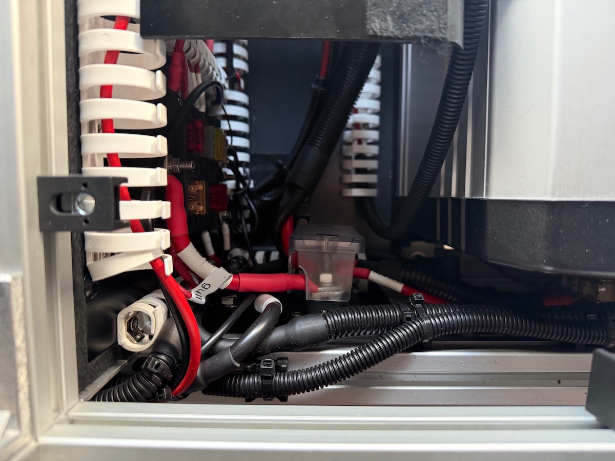

Wo gibt es die beschrifteten Schrumpfschläuche ? Das sieht mal sehr professionell aus
Beiträge: 1621
Re: GANDALF der Graue
onkel hat geschrieben: 10. August 2025 18:27
Gibt's von Dymo:
https://www.dymo.de/etiketten-u.-schrif ... 18051.html
Kann aber nicht jedes Beschriftungsgerät bedrucken, musst aufpassen.

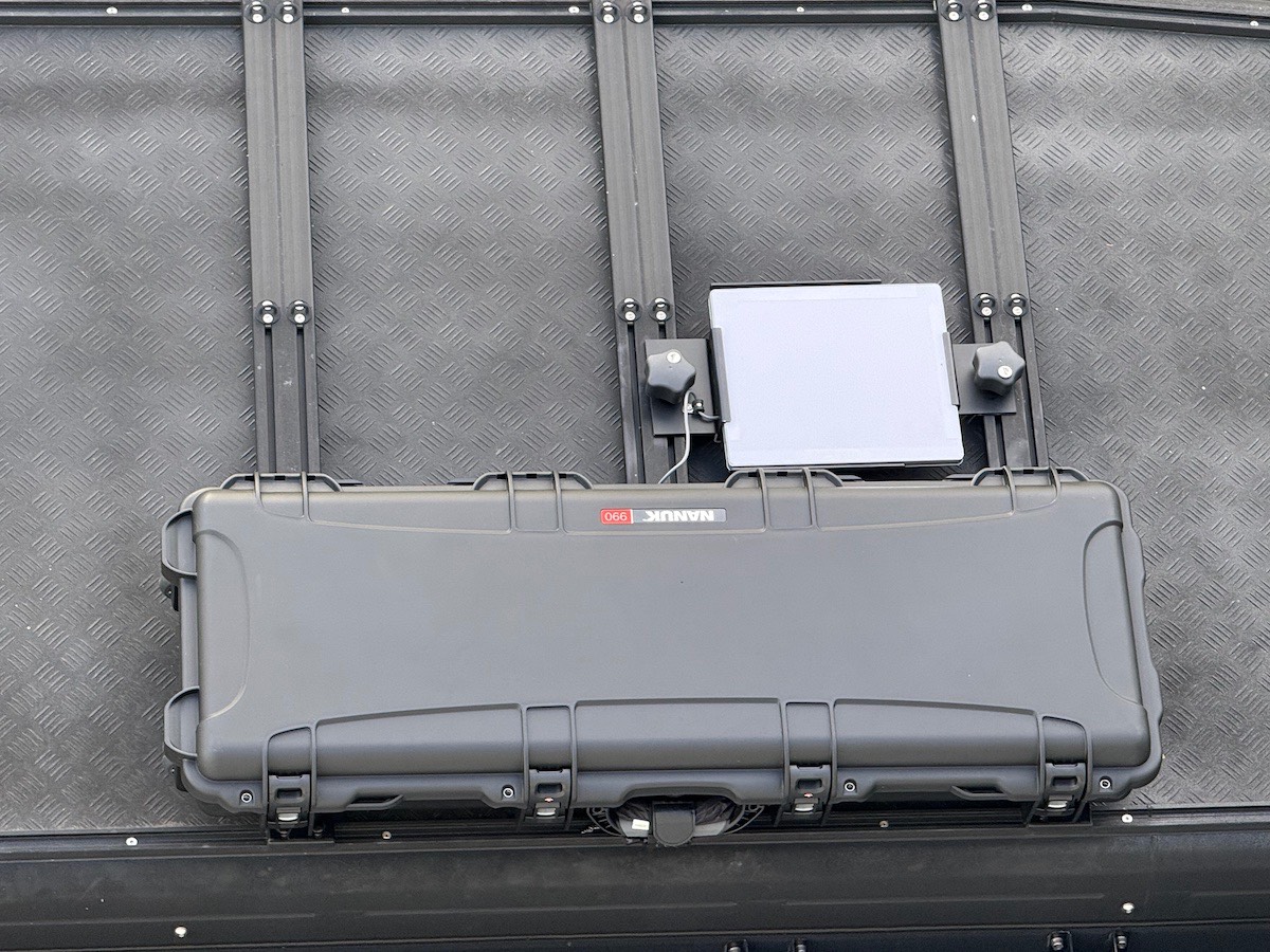

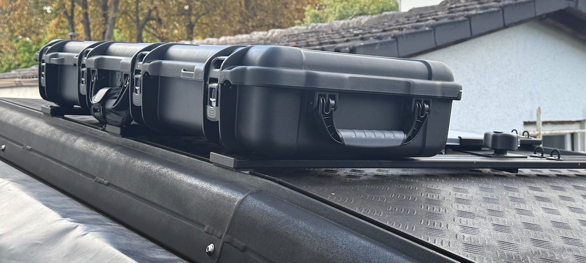

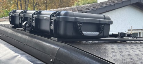

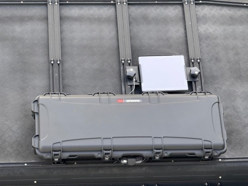

NANU(K), was ist das denn? :roll:
Nanuk 990 Knarrenkoffer (eigentlich ist er für Eisangelruten). Nicht so groß, aber so für die leichten Sachen, Deckchen, Hängematte, Fliegenschutz Kühler, Fensterabdeckungen. Macht einen SEHR robusten Eindruck. Zwei eingebaute Schlösser, ordentliche so wie's aussieht. Kann man noch an weiteren vier (!) Stellen von aussen mit Bügelschloss verschliessen. Kostet ca. 50% oder 2/3 von einem gleich großen Peli. Made in Canada.

Ich finde die Arbeit von pan51 richtig gut, so Detail verliebt, allein schon wie ordentlich die Elektrik verlegt ist da wird man neidisch und sinn macht's auch noch, weil wenn du mal ein Fehler hast dann findest du ihn schnell.

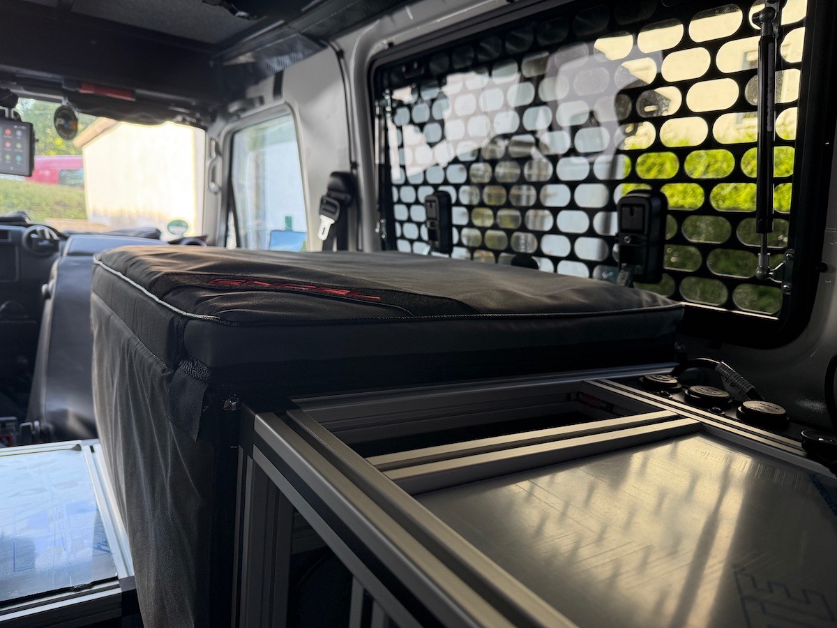

Obwohl alles schon recht zugebaut ist, hammer am WE die Engel wieder reingewuchtet. Diesmal mit der "transit bag". Das Ding ist mal echt den Preis wert ... und der ist nicht niedrig. Qualität super, passt super. Trägt ein bisschen auf ... links unten Bisses bisschen eng. Muß ich mir was überlegen. Aber erst nächstes Jahr.
Vorteil ist: man braucht damit keine Verschlüsse mehr. Klett vorne zu, Reisverschluss zu, Deckel fest. Damit kann ich dann direkt an die Seitenwand rechts. Rein subjektiv ist der Geräuschpegel auch gesunken.
Von der Höhe ist es so, dass es genau mit der Unterkante Gullwing passt. Und der Deckel geht gerade so noch voll auf, klemmt sich oben am Klappdach ein bisschen fest.

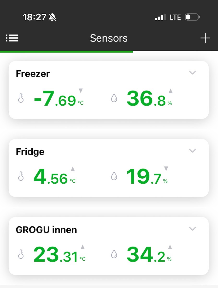

Zur Temperaturkontrolle gibt's bei Amazon vom Chinamann den 3er Satz BT-Thermometer mit App für 26€. Sieht dann so aus:
Das sind die Temperaturen, die sich einpendeln auf Stellung "3" an der Engel (wir hatten das mal woanders, "wie stelle ich eine Engel ein" oder so...).

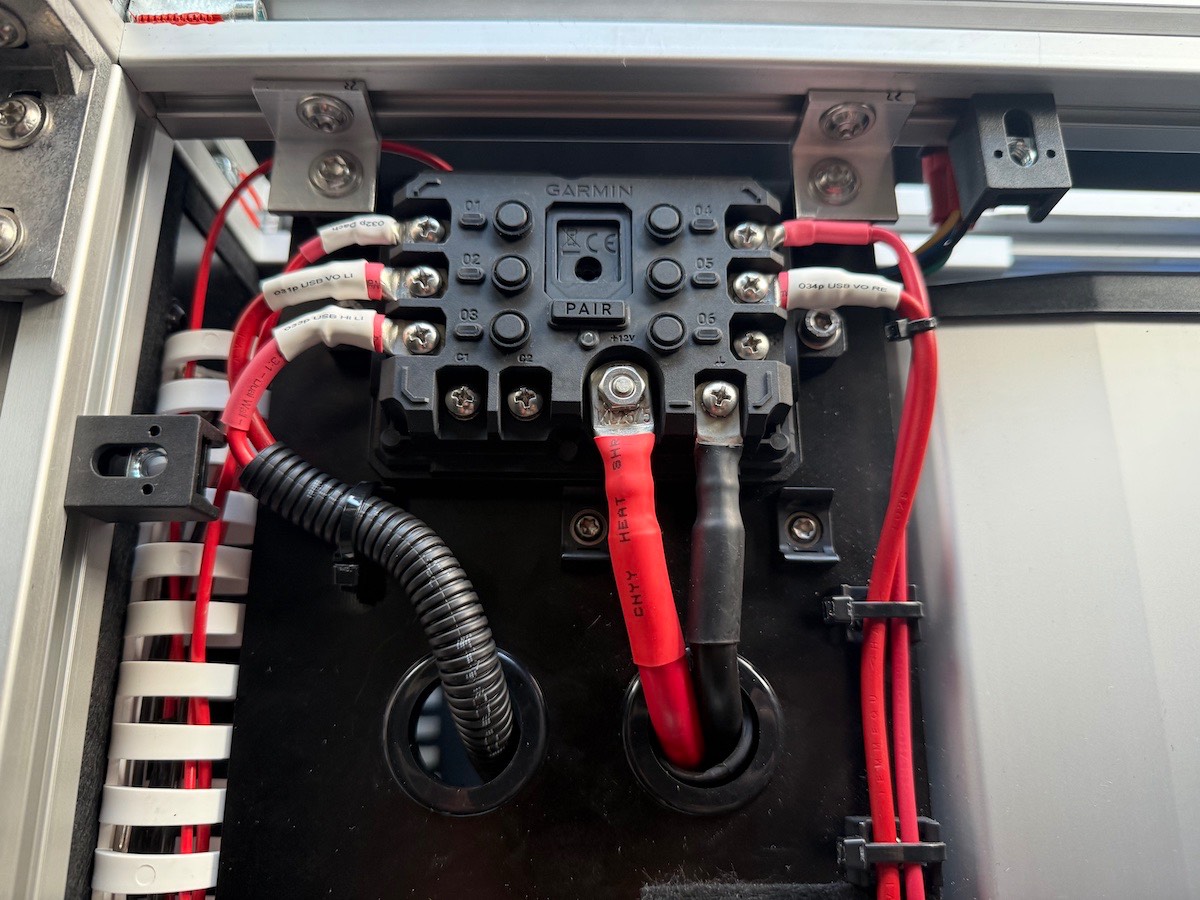

GARMIN provisorisch vollständig verkabelt:
Die Bedienung klappt über den Tread Overland einwandfrei, ebenso wie über's Handy und die Knöpfe. Die beiden Anzeigen für Spannung / Temperatur an der Stelle habe ich für Kabeldurchführung geopfert. Die beiden Versorgungsstrippen waren zu störrisch, das hat über die rechte Flanke nicht geklappt.

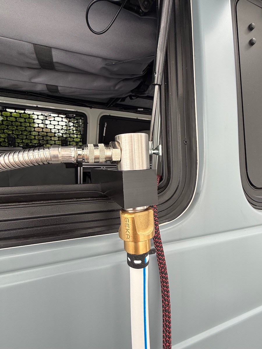

Provisorischer Duschanschluß, vom 20l Kanister mit Tauchpumpe in den Duschkopf:

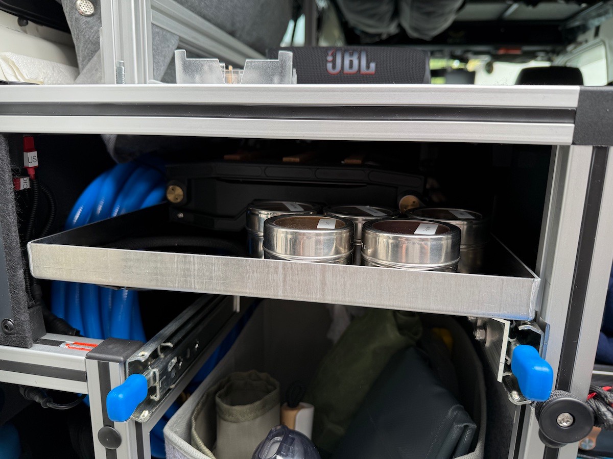

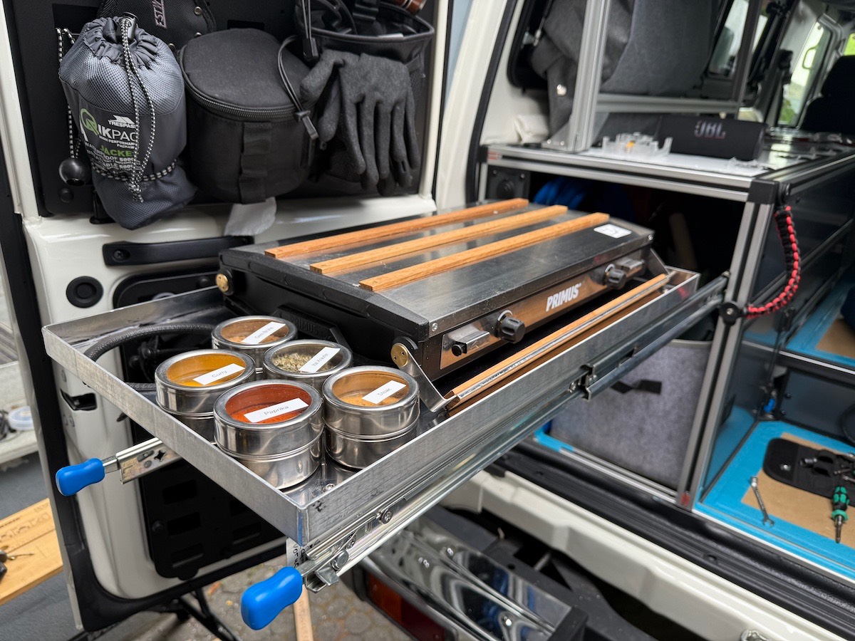

Provisorische Küche, aber immerhin besser als letztes Jahr (da flog alles lose in Pappkartons rum):
Weiß noch nicht so recht, wir probieren's mal aus. Scheint mir recht hoch, aber der Hof ist auch bissel abschüssig. Werden wir sehen, ob das so im echten Einsatz klappt. Den Tupike kann man auch abnehmen, habe die originalen Füße durch Magnetfüsse ersetzt (in der Aluwanne ist eine magnetische Edelstahlplatte, verfugt, falls mal große Sauerei wegwischen nötig wird).
