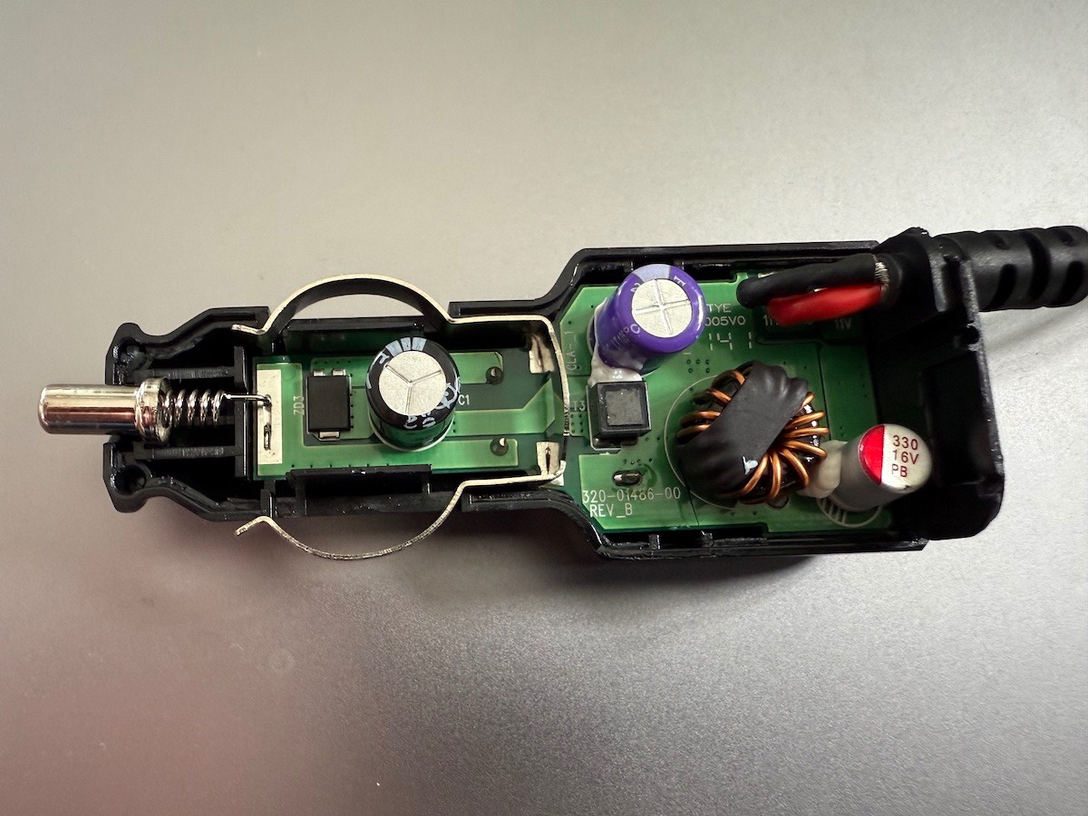

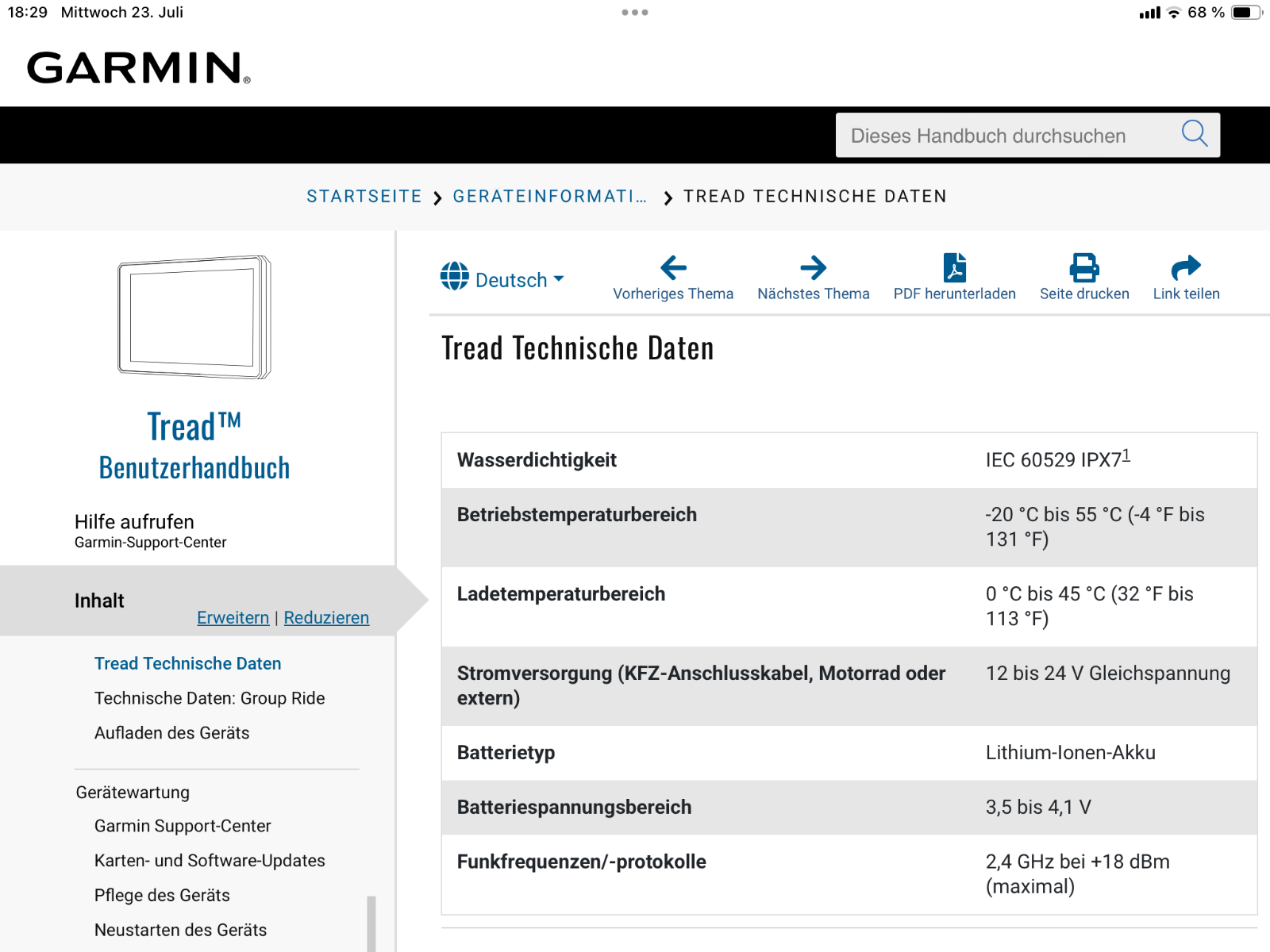

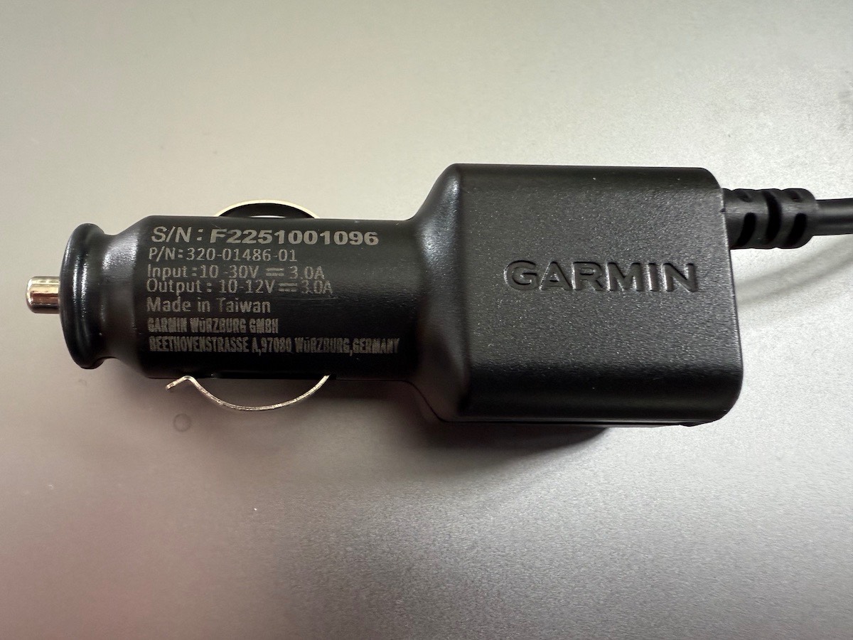

Sehr schön was du da alles machst, aber woher hast du die Info das dass Tread nur Max 12V haben darf?
LG Jean

Kurze Ergänzung,
Der Spannungskonstanter ist meines Wissens im Stecker für den Zig. Anzünder integriert.
Deshalb darf man das Tread und auch andere Garmin Geräte nich ohne den Stecker direkt anschließen.
LG Jean
na, ganz einfach vom Stecker abgelesen ... 8) :D
Ausgang: 10-12V 3A
Der Stecker verträgt natürlich mehr, sogar mehr als in den technischen Daten zum Tread steht, bis 30V.
Funcruiser hat geschrieben: 23. Juli 2025 18:38
Korrekt:
Mir war es nur a. zu fummelig und aufwändig, den Stecker umzubauen und b. wollte ich nicht die 50€ für das Garmin-Zubehör-Netzteil ausgeben. Hab den https://www.amazon.de/dp/B0D7VD8CBS genommen. Laut der Bewertungen noch keiner abgefackelt. 12V/3A, Alugehäuse, sollte nicht viel passieren.

Bezüglich des Garmin habe ich den Stecker gelassen und so eine Buchse genommen :
Ich habe außer dem GRJ noch ein 24Volt Cruiser und könnte das dann auch da verwenden.
Hast Du den Garminstecker dann weggelassen?

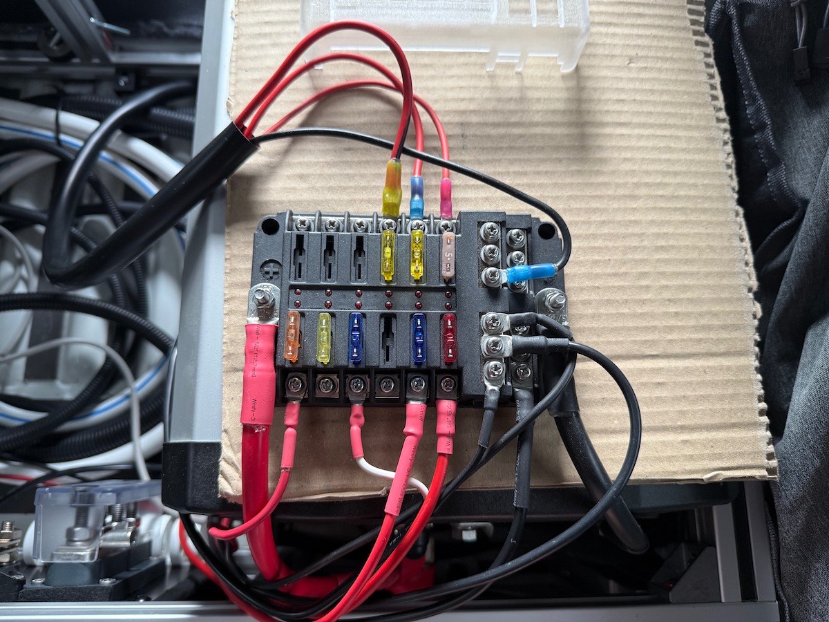

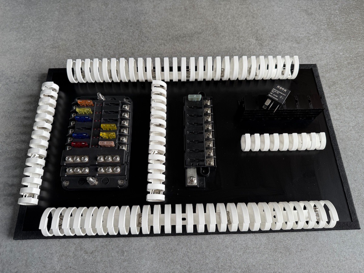

Hab' mit der Elektrik in ordentlich angefangen. Zumindest ein bisschen.
Ausgangslage Provisorium:

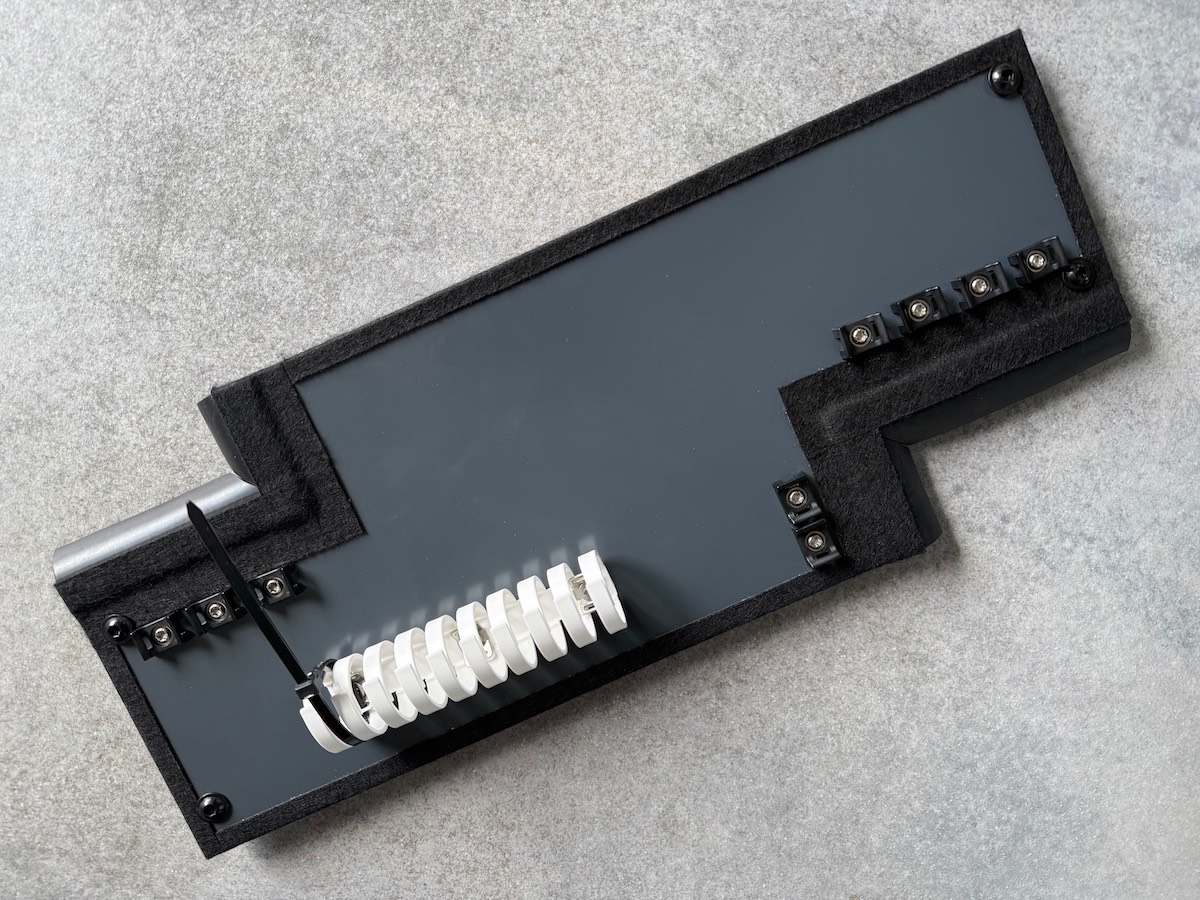

Hier soll's hingehen, zwei "Bretter" für Sicherungen, Relais und Gedöns:
Aus GFK, schwarz. Läßt sich gut sägen und bohren, und die alten FFP2-Masken kommen auch mal wieder zum Einsatz.
Relais sind von E.T.A., solid state. Leider nur 10A. Es gibt auch 20A und 30A, aber nur wenn man 5000+ abnimmt. War mir dann doch zuviel.

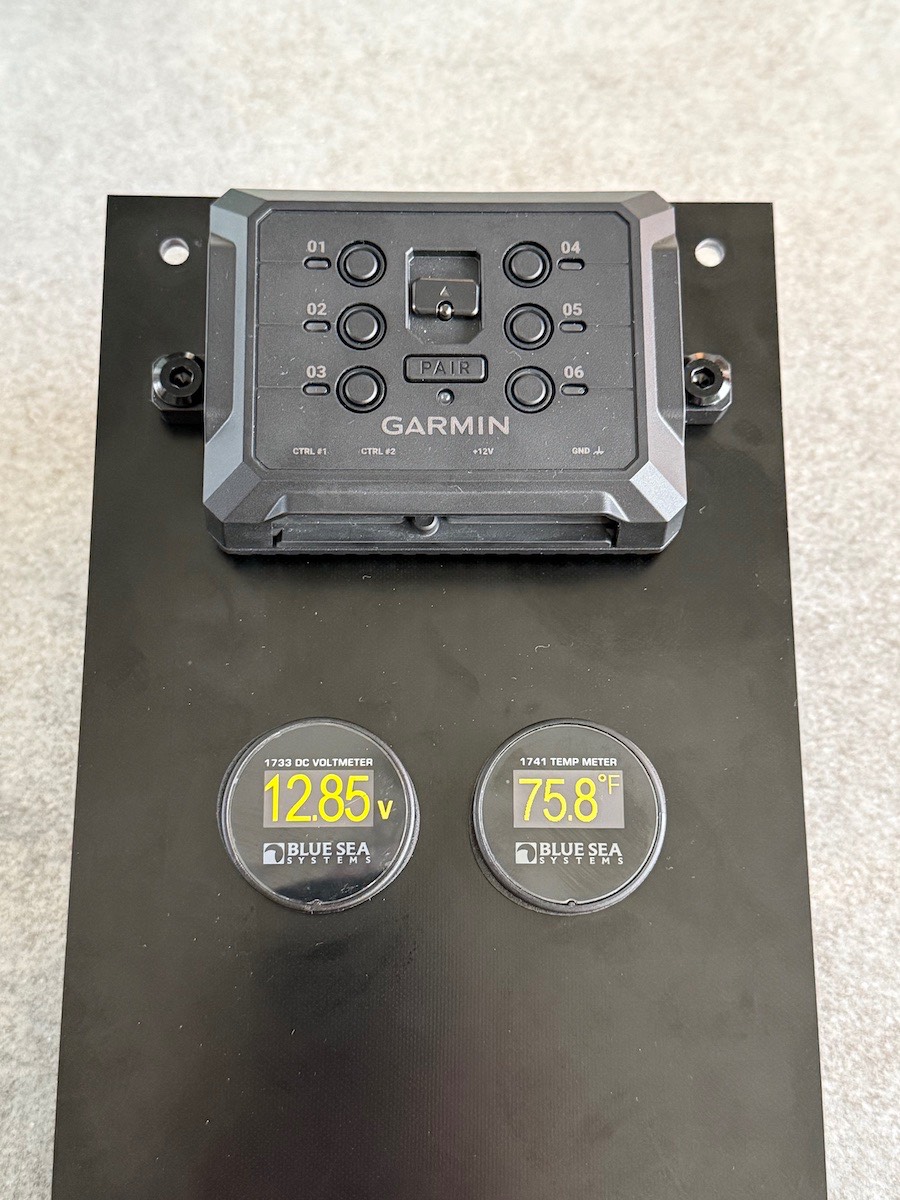

Habe mir ohnehin überlegt, alles was schon einen Schalter hat, braucht ja nicht nochmal über ein Relais geschaltet zu werden!? D.h. wenn 12V Versorgung an ist, haben auch bspw. Kühlschrank und die Lichterketten (mit Schalter) schon Strom.
USB/Zigarettenanzünderdosen oder Starlink/Router wird extra geschaltet. Wahrscheinlich reichen mir dann sogar die sechs Ports vom Garmin Powerswitch. Cooles Teil übrigens, sechs ferngesteuerte Relais mit je 30A Sicherung, über App am Handy und/oder App am Garmin Tread bedienbar! Und falls das mal nicht geht an der Eisdiele, gibt's auch noch Taster am Switch selber.

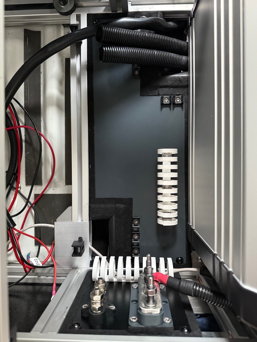

Noch zwei BlueSea - Displays für Spannung und Temperatur im Elektrowürfel. Kommt auch noch eine simple Lüftersteuerung mit PC-Lüfter rein.
Mittendrin sind mir dann die Schräubchen ausgegangen und ich hab dann noch einen etwas aufwendigeren Kabelkanal gezimmert:

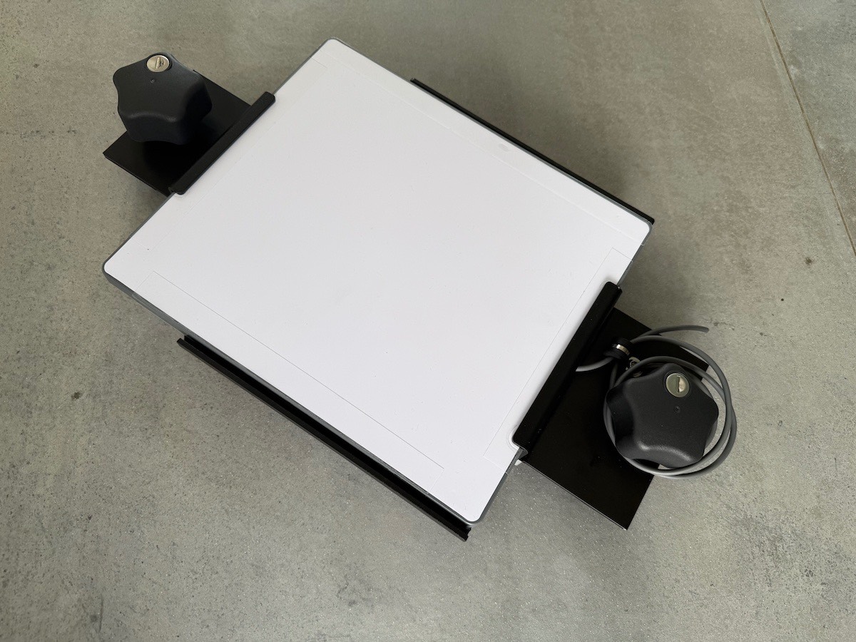

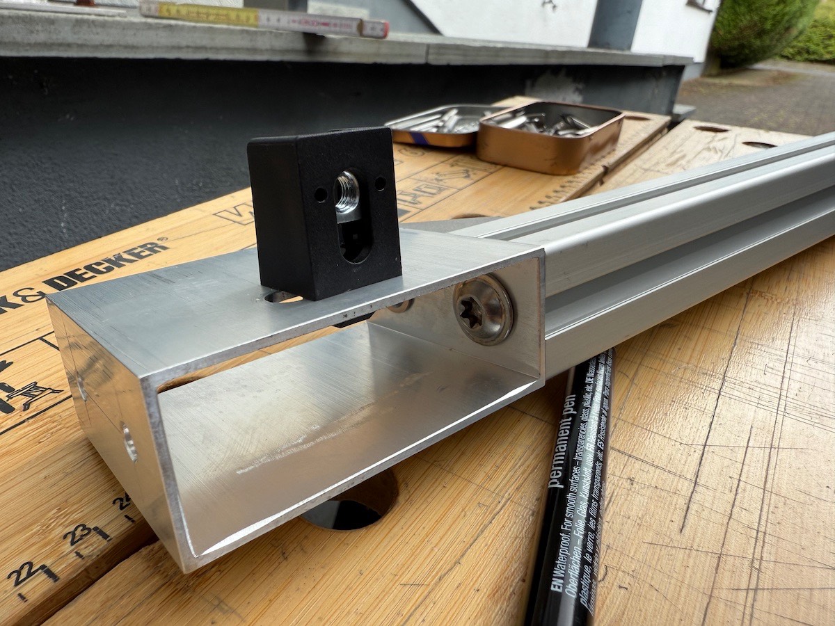

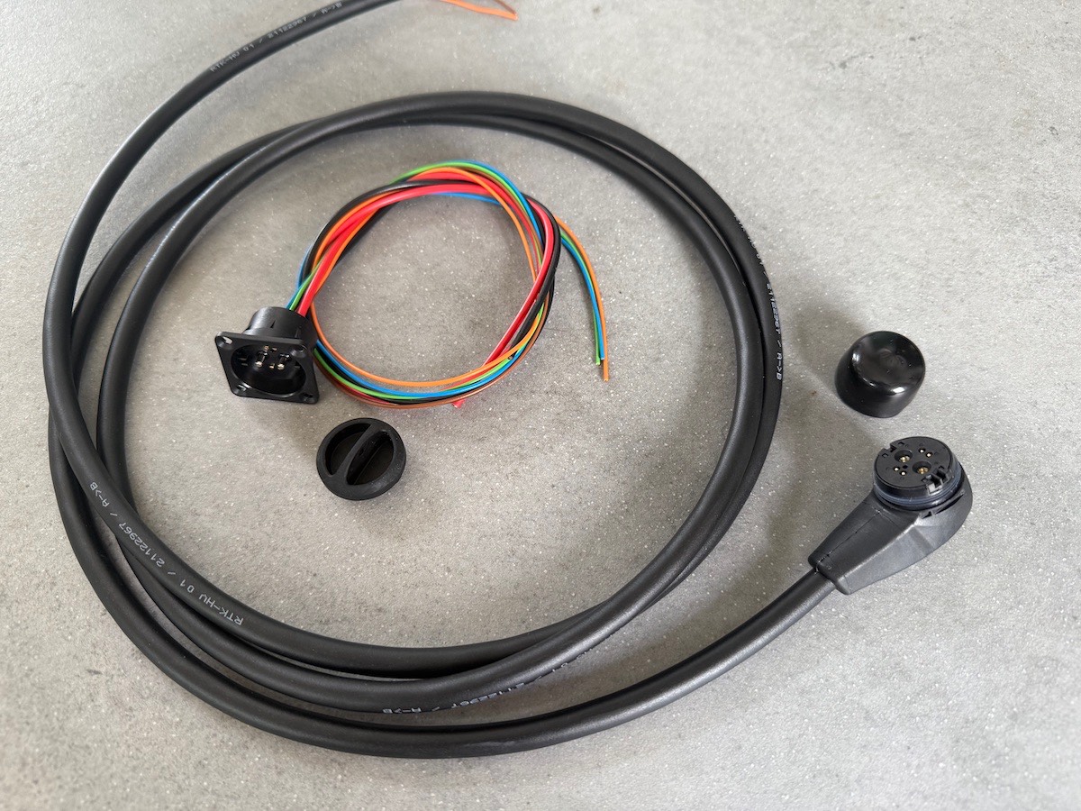

weil gerade an anderer Stelle Starlink mit Klopapier diskutiert wird...ich hab' auch was zum Thema. Habe mich - auch weil Betrieb "in motion" seit längerer Zeit offiziell erlaubt/geduldet/whatever ist - dazu entschlossen, meinen Mini semi-permanent auf's Dach zu packen:
Ich habe dazu eine Star-Mount Explorer Mini - Halterung besorgt (das Ding ist wirklich solide!), mit 3mm Alu-Z-Winkel entsprechend dem Abstand meiner Querträger verlängert. Befestigt wird's mit abschliessbaren Sterngriffen aus dem Normteile-Shop.
Stromversorgung kommt über eine Rosenberger-Combo, aber nicht die bekannte MagCode, sondern C003-Serie:
Ist auch magnetisch, höhere Haltekraft, zwei (halbwegs) ordentliche Dichtungen. Im Kabel integriert sind noch vier dünnere Steuer-Leitungen. Mal sehen, mit denen kann man bestimmt was anfangen ... ;-)
Magnetisch war Pflicht, weil: Klappdach und falls ich mal vergesse, das Kabel vor dem Öffnen abzustöpseln...wenn Dach offen, gibt's entweder Verlängerungskabel oder ich mache extra länger und befestige mit Klettband.
Alternative fixe Montage mit Spiralkabel hab ich in Fahrt getestet, kannste vergessen, schlackert wie blöde und schlägt überall gegen. Oben direkt durch's Dach wollte ich nicht.

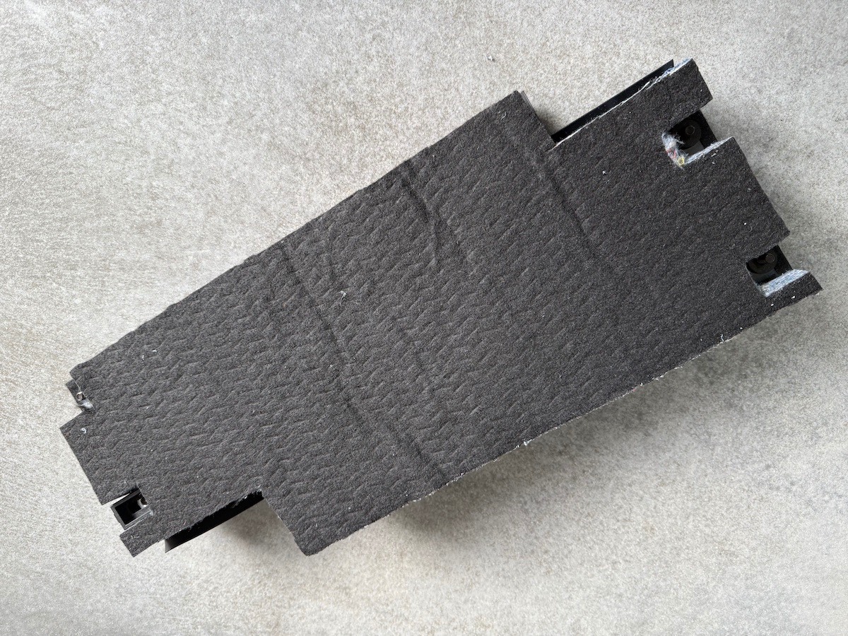

So eine Bodenplatte kann beliebig komplex werden...
Rückseitig mit 30mm Isolierung (ADMS, recycelte Baumwolle):
Und drin isser, der Boden:
War aber ein Kampf, sieht auf dem Bild nach viel mehr Platz aus, als wirklich ist...

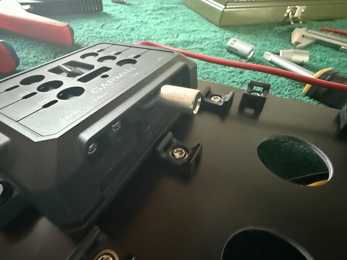

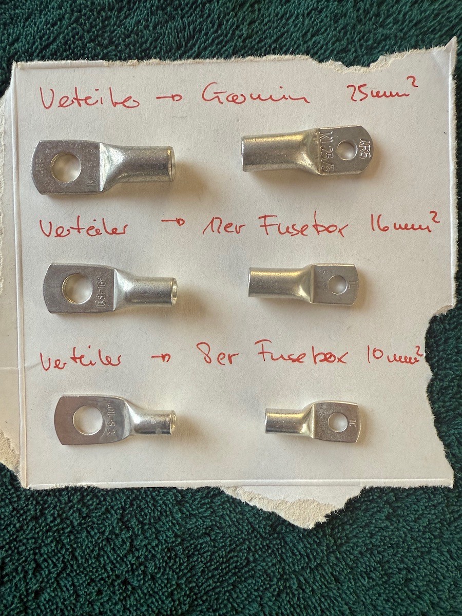

Hm. Passt nicht, Klappe geht nicht zu, Presskabelschuh zu fett...

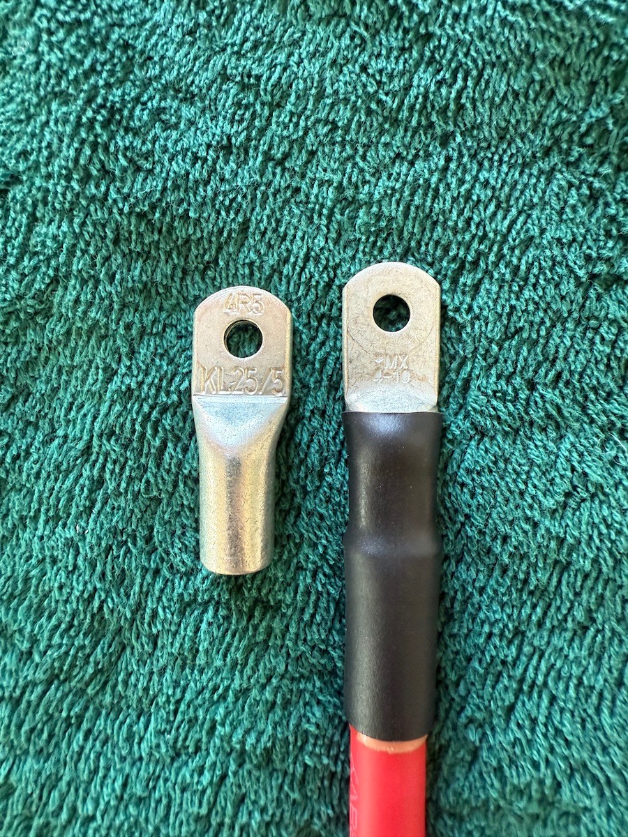

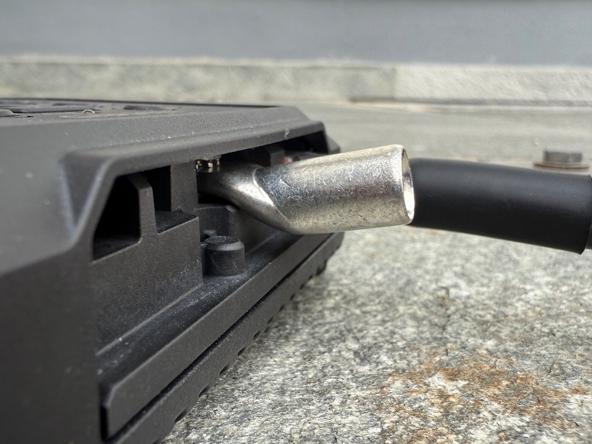

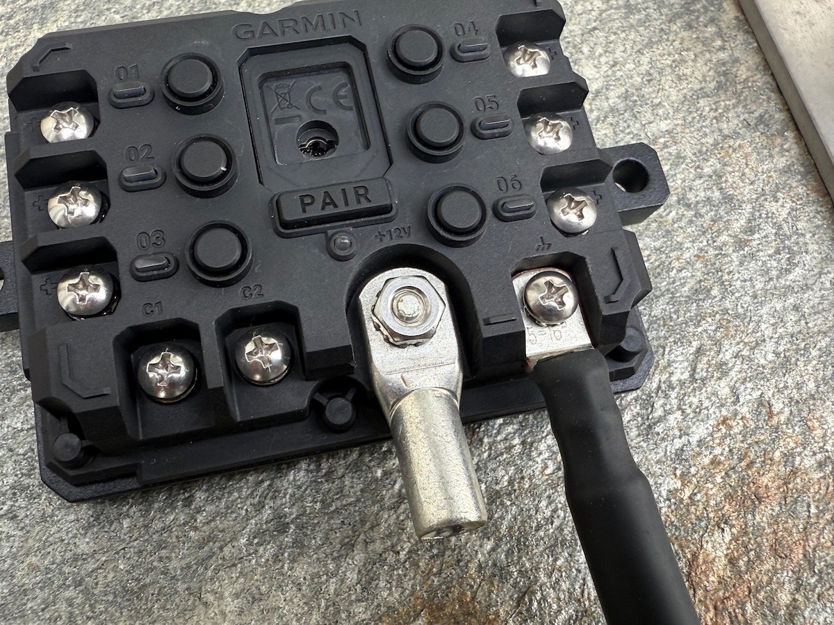

Kann man sich natürlich fragen, warum ein Gerät, daß mit 100A belastet werden kann, Probleme mit einem 25mm2 Kabelschuh hat. Erklärt sich aber mit einem Blick auf den Garmin-Zubehörshop, da gibt's ein "Anschlussset". Das Kabel dort hat einen Kabelschuh mit SEHR langem Tab...und dann passt das auch.
Garage-Fix ist: umdrehen, warmmachen und ein bisschen zurückbiegen.
Minus auch ein wenig gefeilt und geschliffen und auch umgedreht. Ach ja, die Schräubchen sind auch extrem kurz, da brauch ich auch längere.
Elektrikbox...habe nun keine mechanische Ausrede mehr. Muss jetzt die störrischen dicken Kabel da reinfummeln...

:lol:
Muss aber wieder zurückrudern, das Bild vom Kabelset war Teil des Lieferumfangs, hatte das schon wegsortiert :ka: , weil amerikanisches Schweisskabel ist nix gegen ein Philippi Weldyflex. Und das Minuskabel war mir eh zu lummelig. Aber passt natürlich. Sorry, Garmin.
Hier mal der Unterschied:

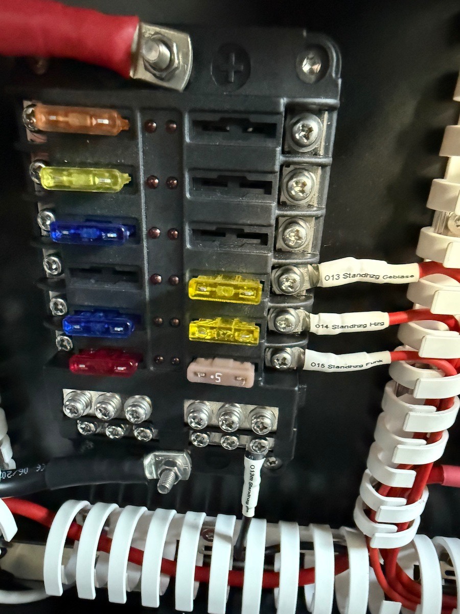

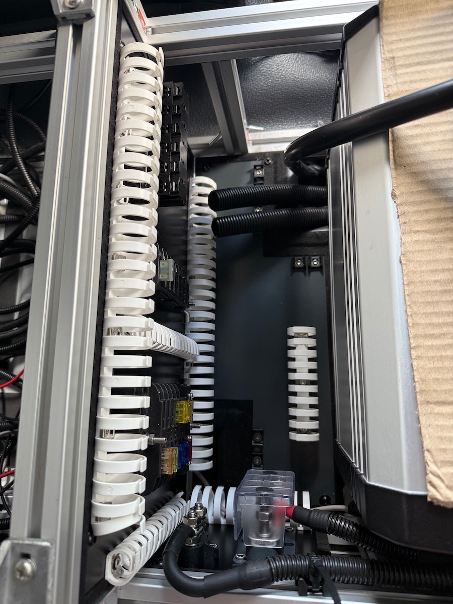

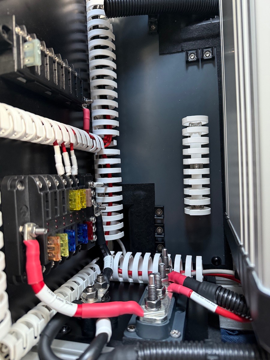

Ansonsten heute Kabel eingepasst:
Was sagen die Elektriker, gut so? Wenn mal alle Kabel soweit in den Kanälen sind, mache ich da jeweils noch ein paar Kabelbinder drum, damit das nicht so rumschlackert. Dacht ich mir jedenfalls.
Zumindest geht die Standheizung noch (oder wieder), es ist nix abgefackelt oder hat angefangen zu qualmen...
Beiträge: 8486
Re: GANDALF der Graue
Wo gibt es die beschrifteten Schrumpfschläuche ? Das sieht mal sehr professionell aus
