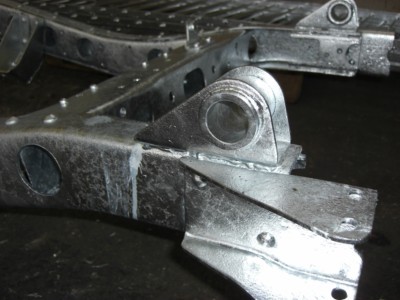

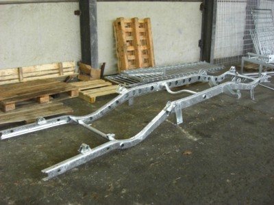

Der Rahmen war beim Verzinken.
Nach der ersten Verzinkungsaktion war die Qualität der Zinkoberfläche(n) nicht perfekt. Es waren wohl zwischen den geschwungenen U-Profilen noch genügend Rostrückstände, die im ersten Tauchbad verbrannten und somit keine ausreichende Benetzung der Metalloberfläche zuliessen.
So konnte ich das nicht lassen. Also nochmal in ein 24-stündiges Entzinkungsbad und ein zweites Mal feuerverzinken. Manche denken jetzt vielleicht - das tut dem Rahmen nicht gut - das denke ich auch - aber es ging nicht anders, den der Rahmen hatte durch die "Tauchrichtung" bedingt im vorderen Bereich lauter gelbe "Pickel"...... - konnte ich so nicht lassen..
Aufladen und weg hier......
Ein Anblick für die Götter.

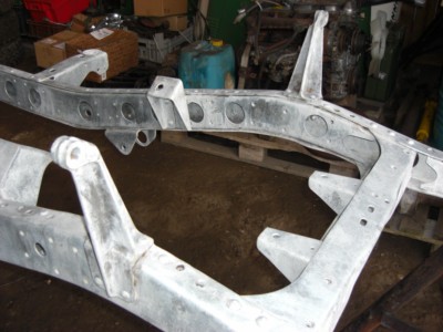

Da liegt der (2x) frisch verzinkte Rahmen.
Beim genauerem Hinsehen sieht man den Rost in den Poren..... Die Teile sind dennoch so verzinkt worden, das Säurebad macht den Rest.
Das sieht ja schon ganz passabel aus.....

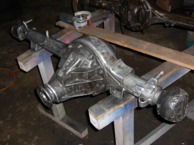

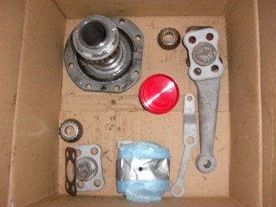

"Vor"- entrostete Achschenkel-Teile

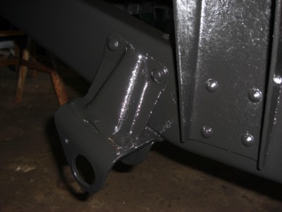

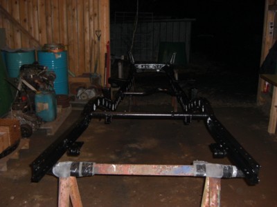

Heute ist der Rahmen dran.
Nachden ich fast 10 Stunden lang sämtliche Gewinde nachgeschnitten und die Zinkoberfläche über mehrere Nächte angeätzt habe, kam nun endlich die erste Farbschicht.
Tschüss bis morgen.
Tschüss bis morgen.
Die Innenseiten habe ich so gut es ging mit dem Pinsel gelackt. Im zweiten Gang dann mit der Pistole nochmal komplett drüber. Leider ist der Chassislack (auch POR15) nicht matt, sondern glänzend geblieben.....
Geätzte Oberfläche, damit der Lack auch schön haftet.....
Die Gewinde haben echt genervt....

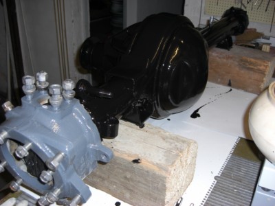

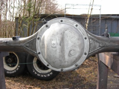

Das Achsöl hat auch schon mal bessere Zeiten gesehen.<br /><br />Definitiv letzte Flussdurchquerung: Ungarn 2005.
Laut Handbuch ist der Durchmesser der Lagerfläche völlig im Bereich des Möglichen.
Die U-Ringe? kommen neu..
Der Patient....
Der Patient....

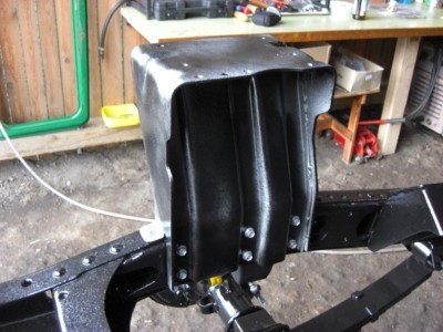

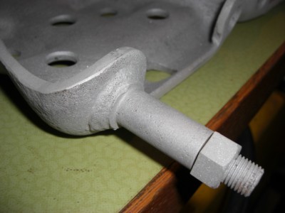

Heute sind die restlichen "schweren" Teile dran, die noch zum Zusammenbau des Fahrgestells fehlen.
Ist schon was anderes als <br />ro(s)tbraun
ro(s)tbraun
Mal 'drübergenebelt
Mal 'drübergenebelt

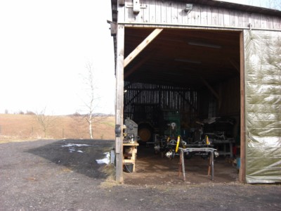

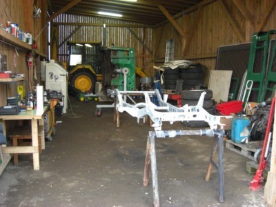

Die Werkstatt wächst und wächst.....und das Werkzeug vermehrt sich

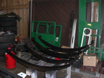

Da sind sie: Die fast neuen HD-Blattfedern.

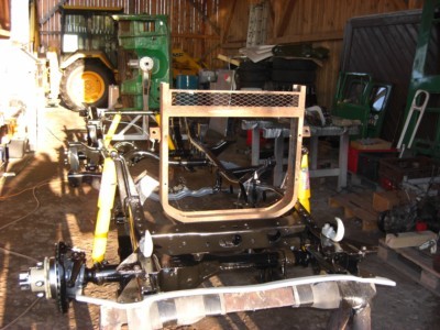

ENDLICH: Der "Dicke" wächst wieder.
- Bäh - schon wieder Rost
Mei, is des schee.......
Die Nitro-Charger bringen Farbe ins Spiel.

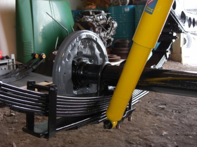

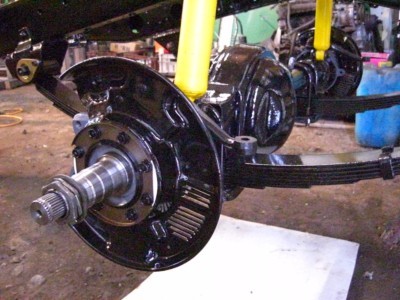

Dann die U-Bügel 'ranmontiert.
Leichte Arbeiten: Tonnenschwere Blattfedern eingehängt und Achse 'draufgehieft.

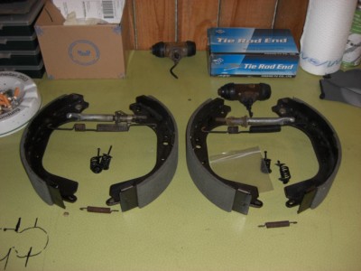

Rep.-Satz und Wiederverwertbares finden zusammen.

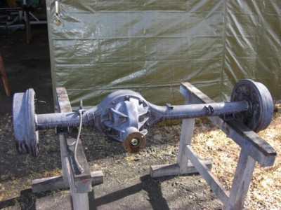

Tag 75:

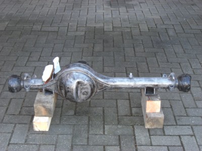

Die Achsen sind noch nicht fertig.
Das ist der japanische Edelschrott, der bis jetzt herunterfiel. Den restlichen Rost-Staub wollte ich nicht sammeln......

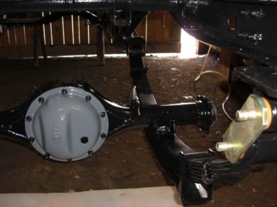

Das komplett gereinigte Diff mit neuer Dichtung. Das Diff hatte ich nicht ausgebaut.

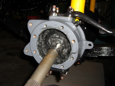

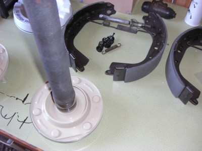

Auch die Semifloater bekamen ihr Fett weg.

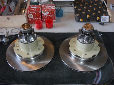

Vormontage der neuen Brembo´s.

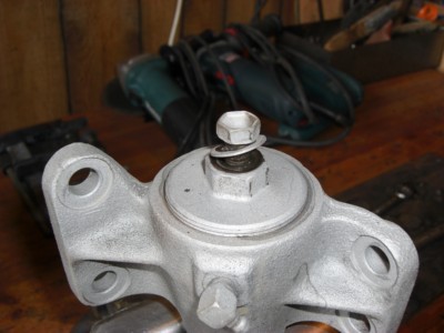

Geöffnet, gereinigt.....<br />Weiß nicht, ob ich die Buchse ersetzen soll. Keine Riefen - wieder rein damit.

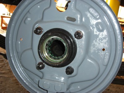

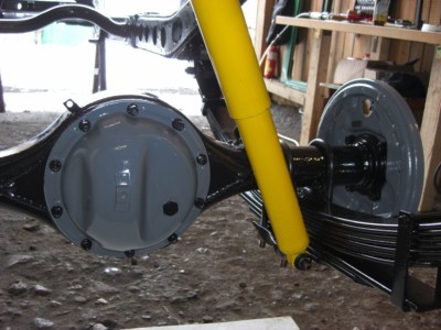

Hinterachse ist so gut wie fertig.

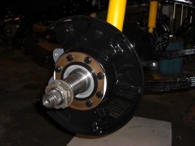

Nabe montiert und handfest angezogen.

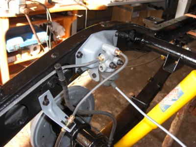

Bremskraftregler und Achsentlüfttung
Ob das hinhaut -  ich lass mich überraschen -
