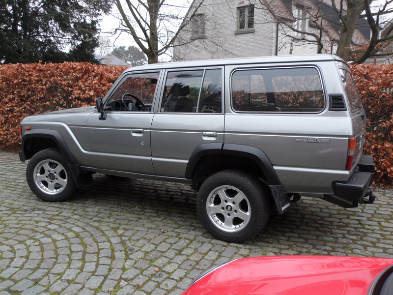

Eine andere (Anfänger-) Frage stelle ich mir aber gerade - entschuldigt bitte wenn ich hier spekuliere muss aber die Karre steht noch nicht auf meinem Hof. Wenn ich nun die Dakar Felgen mit ET30 verbaue, zudem noch Reifen, die "nur" 265 mm haben, wird er dann nicht zu schmal? Er kommt ja mit diesen Plastik-Radkästen daher (ob nun schön oder nicht, siehe Bild) und aktuell sind 285 verbaut, zudem noch Distanzscheiben von 6 auf 5 Loch von denen ich die Breite noch nicht kenne.
Wäre es hier nicht auch möglich die neuen Felgen mit ET 0 zu nehmen um weiter raus zu kommen? Abnehmen wollte ich die Kästen erstmal nicht.

ET -30 heisst doch, dass die Felgen schon 30mm weiter rausstehen als original (ET0).
Die 265er stehen dem 60er sehr gut und sind nicht zu schmal.
Oder willst Du ein Spurrillensuchgerät mit 12,5ern.
Mit H-Kennzeichen darfst du eh nur eine Nr. breiter als Serie und das waren max. 235er (=7,5),
also max. 265er.

quattro hat geschrieben:ET -30 heisst doch, dass die Felgen schon 30mm weiter rausstehen als original (ET0).
Ein negativer ET Wert bewirkt doch aber, dass die Reifen weiter im Radkasten versenkt sind, oder?
Siehe: https://de.wikipedia.org/wiki/Einpresstiefe
Falls dem ist wäre eine ET0 Felge mit deinen Reifen eben die Idee - deine sind ja 265?
Wie gesagt ich spekuliere gerade nur und stelle ein paar Vorüberlegungen an um mich vorzubereiten.

snoeren hat geschrieben:Ein negativer ET Wert bewirkt doch aber, dass die Reifen weiter im Radkasten versenkt sind, oder?
Nein, heißt es gerade nicht. Bei ET0 steht die Mitte des Felgenbetts genau senkrecht über der Radnabenanschlussfläche der Felge. Bei ET10 steht die Mitte des Felgenbetts 10mm weiter innen und bei ET-10 genau 10 mm weiter außen, jeweils bezogen auf die Radnabenanschlussfläche der Felge.

Danke für die Erklärung, da hab ich wohl falsch gedacht. Also wäre doch ET -30 gut:
